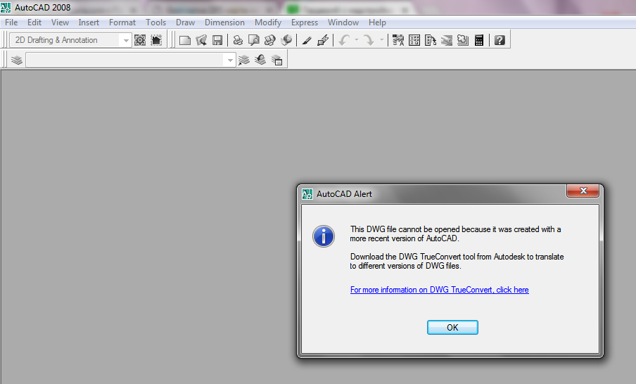

Прикаченият файл е изчертан в Autodesk Inventor 2017 но е запазен като DWG за да може да се отваря с Autocad.

Гост - специалист
Тоя инвентор не може ли да сейвва в по- стари версии на аутокад?
Гост написа:
Добавих и файл запаметен като DWG в Autocad 2007.
