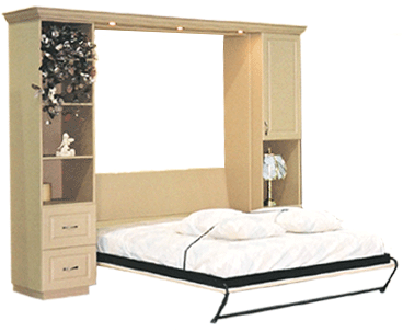

Здравейте :) , със жена ми освобождаваме стаята на малкия и се изнасяме в хола, но имаме проблем със спалнята. Ако е нормална ще ни заема много място, а все пак ще е всекедневна...ще прекарваме по-голямата част от времето си там. Мислихме за падащо легло/спалня. Моля да ми препоръчате някакви варианти или линкове, където мога да получа повече инфо .....приемам всякакви идеи :wink:

Bobby - специалист
Здравей виж какви красиви решения открих за твоя проблем.
Решение #1
Решение #2
И една идея.

blue_g - специалист
Много благодаря за инфото... :D , само за информация..спалнята трабва да е много здрава...не съм от най слабите... :roll: .... хем да е лека...за да се сваля всеки ден...хем да е здрава...не знам от какъв материал ще е... :?

blue_g - специалист
мдаа...ето това много ми хареса.... :)
http://www.thewallbedworkshop.com/sofabed6.htm
като го гледам...не е много сложно за изпълнение...поне така ми се струва.. :? ... дали бих могъл сам да си го направя.. :wink:

Стефан - майстор
Чакайте,но това е почти като моята идея.Само,че е много опростена.При мене беше с механизми така,че дивана да се събира под спалнята почти до пода и самата спалня да остава с нормална височина.При примера с линка спалнята ще е поне 80 см от пода./ Имам впредвид като се вземе нормалната височина на дивана,върху него облегалката му,и дебелината на матрака - общо ще стане около 80 см и ще трябва стълбичка /
