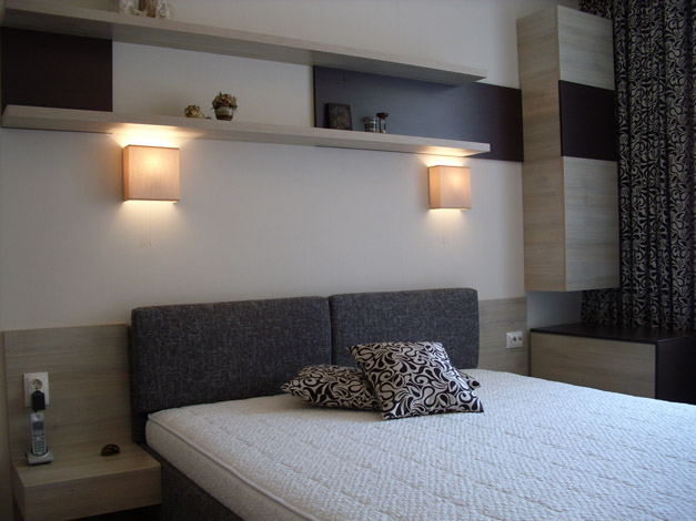

налага се временно да преместя леглото на детето в спалнята. Би имало място, ако махна нощното шкафче. Проблемът е, че то е монтирано за таблата на леглото и няма мърдане.
Някакви идеи как да го махна? Ама така, че да мога после пак да го сложа.
Прилагам снимка, която не е на нашата спалня, но изглежда по абсолютно същия начин. Огромна табла хваната за стената и на нея "забито" висящото нощно шкафче.

Най-вероятно минификс (шведска сглобка). Достъп отдолу, или откъм стената, т.е спалнята трябва да се издърпа. По-лош вариант ще е, ако е подсилено с дибли и лепило. Но...засега това първо.
miliad - майстор
nikolson написа:
Най-вероятно минификс (шведска сглобка). Достъп отдолу, или отвътре на чекмеджето или откъм стената, т.е спалнята трябва да се издърпа. По-лош вариант ще е, ако е подсилено с дибли и лепило. Но...засега това първо.
...или винтове отзад през таблата. Издърпайте напред леглото.
chapara - майстор
Май трябва да се демонтира цялата табла за случая в тази ситуация.
hard_core - специалист
Скоро сглобявах такова легло с шкафчета и беше хванато през таблата, и за страницата на леглото.
