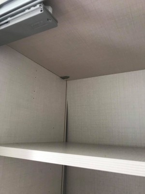

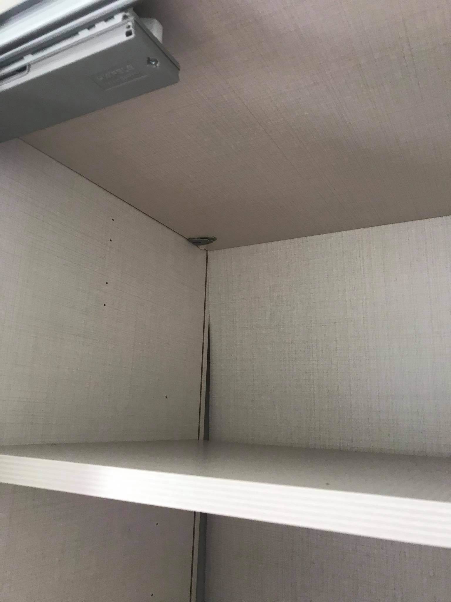

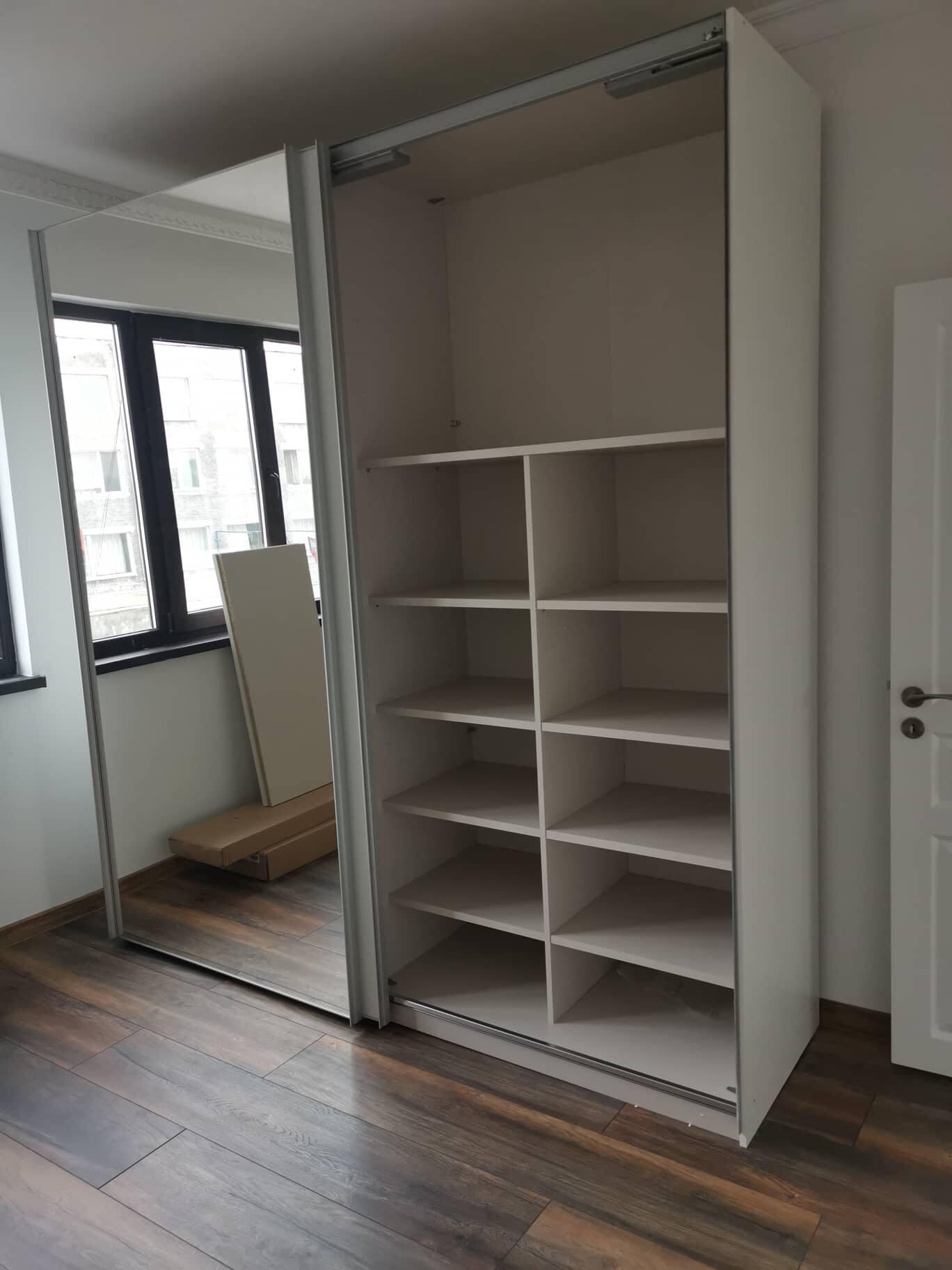

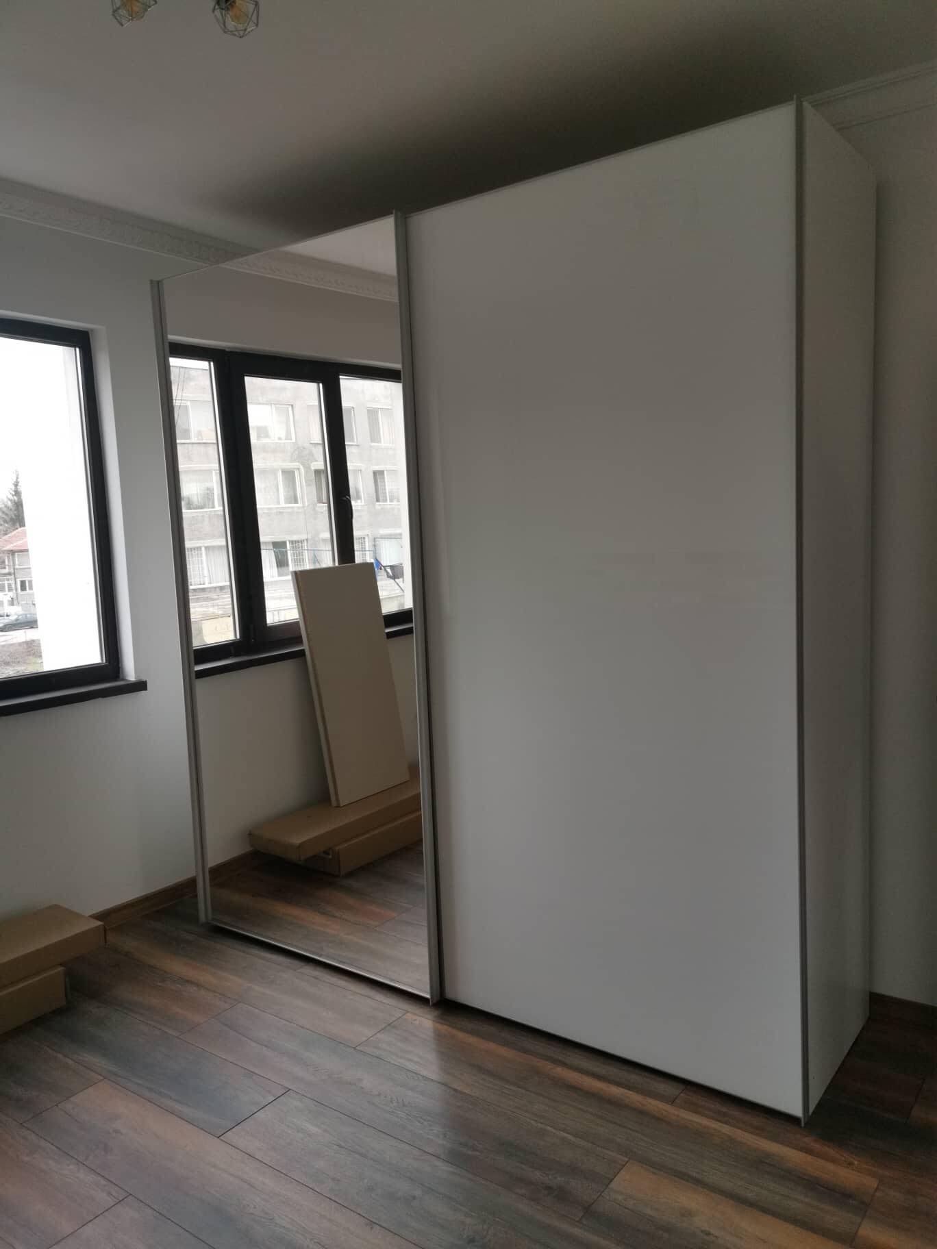

Началото на година закупих от Мьомакс гардероб. Размерите му са 225/68/240h, Материал: ПДЧ, Тегло: 144.00 кг. След това имахме проблем с вратите, нивелирането и т.н. Дойдоха монтажници уж го пооправиха и така до март месец. От март до ден днешен се опитвам да дойде някой от магазина, за да оправи следните проблеми:
1.Гардеробът се клати много. - наляво, надясно (Не се отделя от земята, само горе се клати)
2.Механизмът не работи, както трябва на едната врата

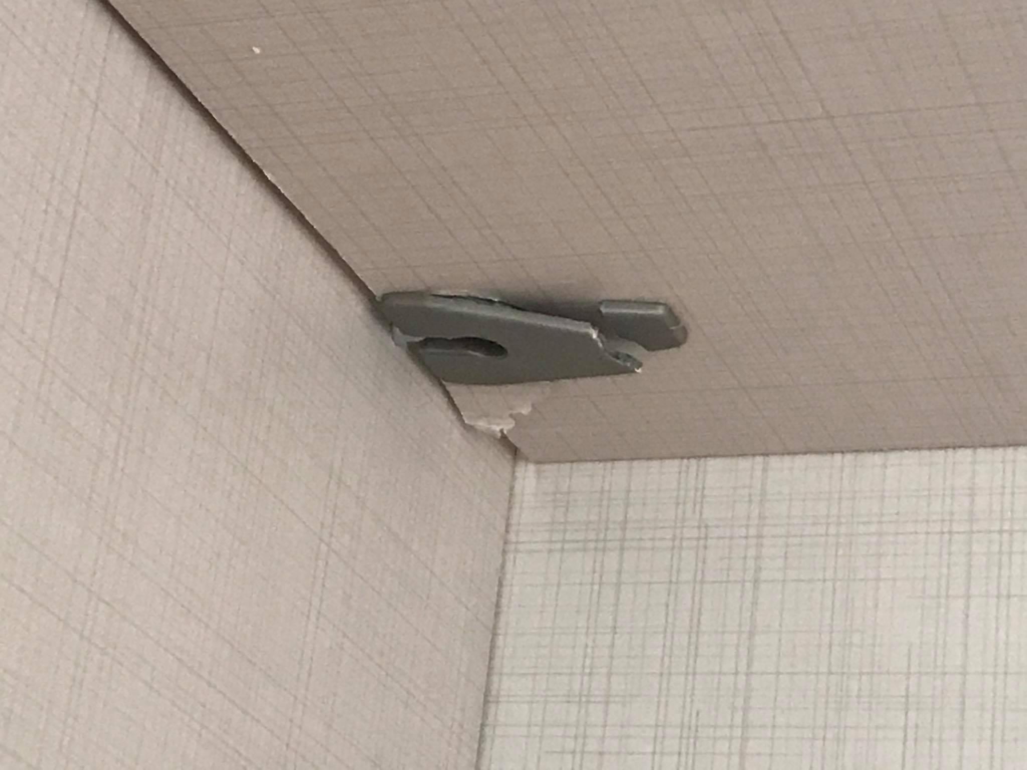

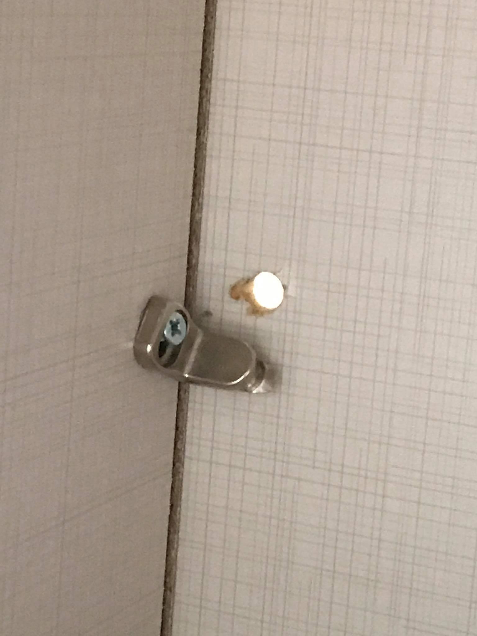

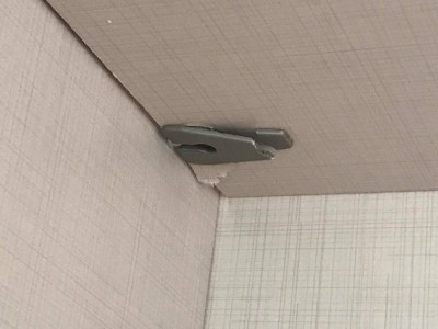

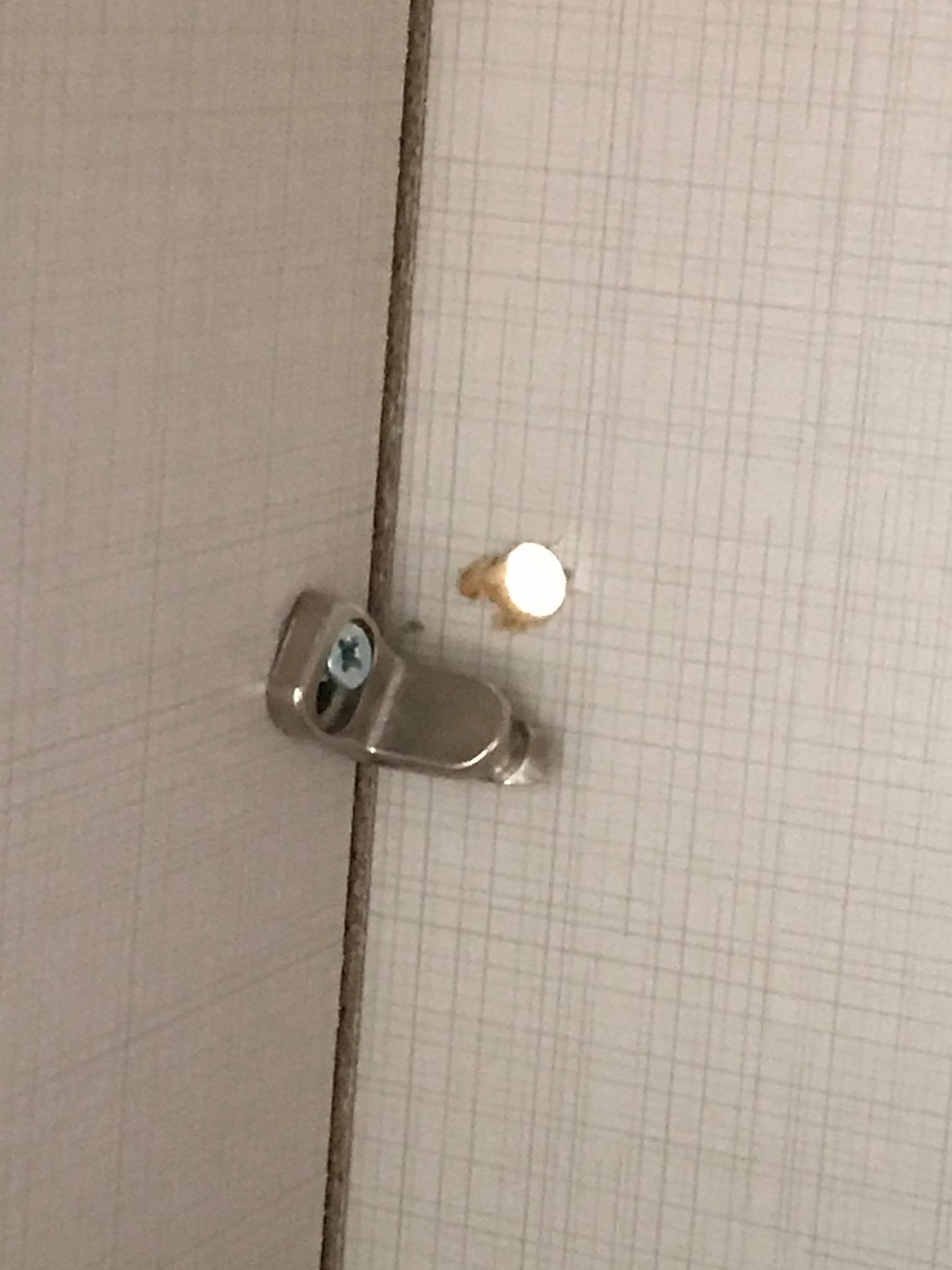

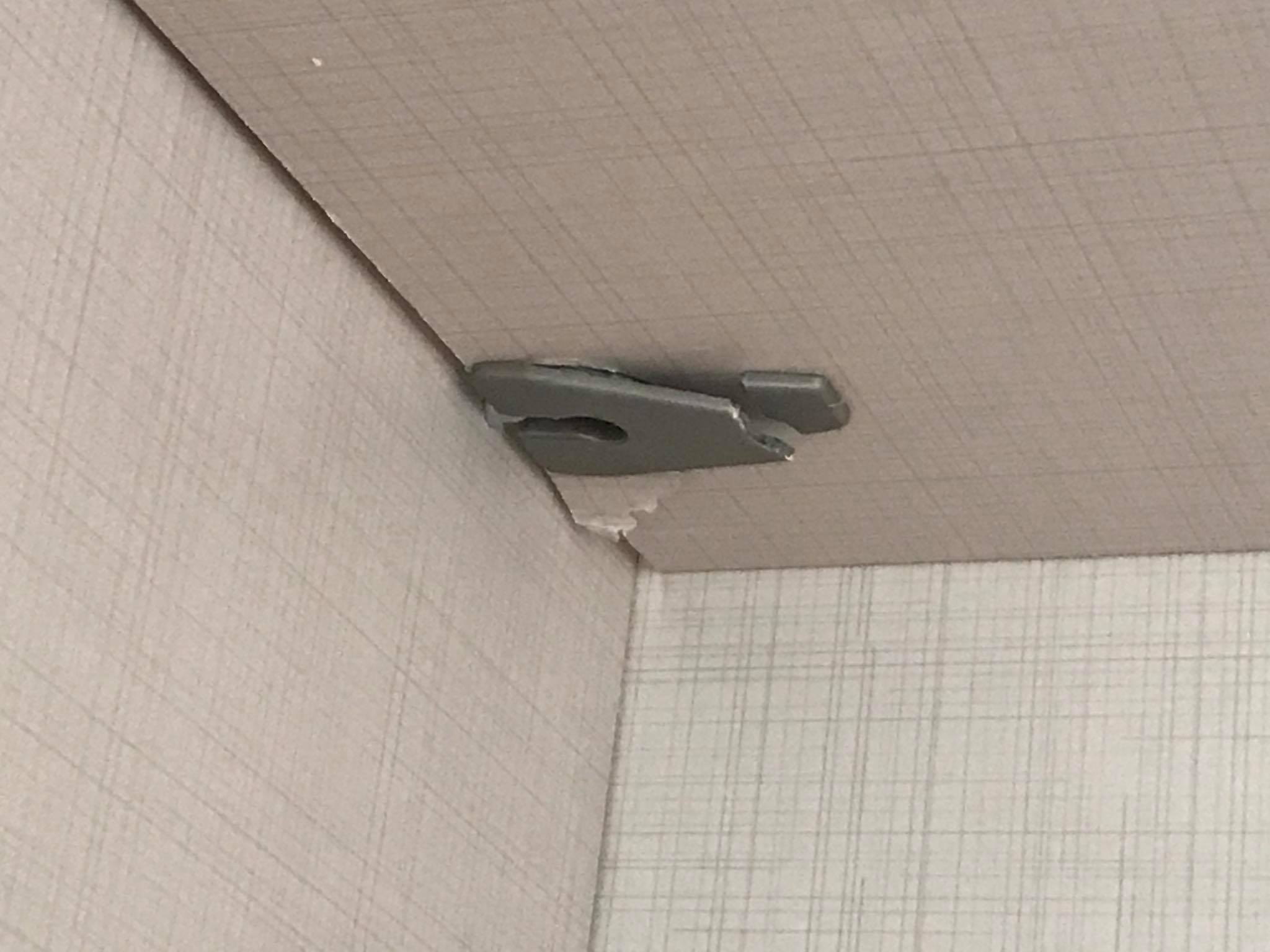

3.Сега имаме и още един проблем счупен е единия държач (не знам как се казва), ще видите на снимките.
Всичкото това, за монтажниците от магазина и за отдел "Рекламации" идва от кривия ни под (между 1-2 см. денивелация). Така казват те.
Въпросите ми се следните:
1.Какво мога да направя от тука нататък, за да си оправят гардероба? (Пратил съм рекламацията на 13 март, на 29 април са я завели в магазина и на началото на май дойде един господин да мери с нивела, за да каже:"Подът ви е крив, това е проблема. Нищо не можем да направим" )?
2. Какво да направя сам, за да го оправя, освен че съм го нивелирал с клинове, колкото можах?(Не съм монтажник)
Благодаря!

Аз сглабях подобен ОТ ИКЕА. При мен пода също е доста неравен. Нивелирах го с подложки и няма драми.
naster - майстор
Икейски мебели съм срещал с фабрични отвори във фазера на гърба за укрепване към стена с дюбели.
Sandman - специалист
Както каза @naster, 2 Г планки и с дюбели за стената. Могат да се монтират и над гардероба, няма да се виждат заради височината.
На брат ми сглабях подобен гардероб от айко, в комплекта имаше 2 планки с дюбели и винтове баш за тая работа.
aquilax - помощник
Както споменаха по-горе, това е начина да се укрепи.Моя гардероб от първия ден е "закован" за стената с 2 броя Г-образни планки.Дебелината на ПДЧ-то, кое то е използвано е 15мм(освен рафтовете).
miliad - майстор

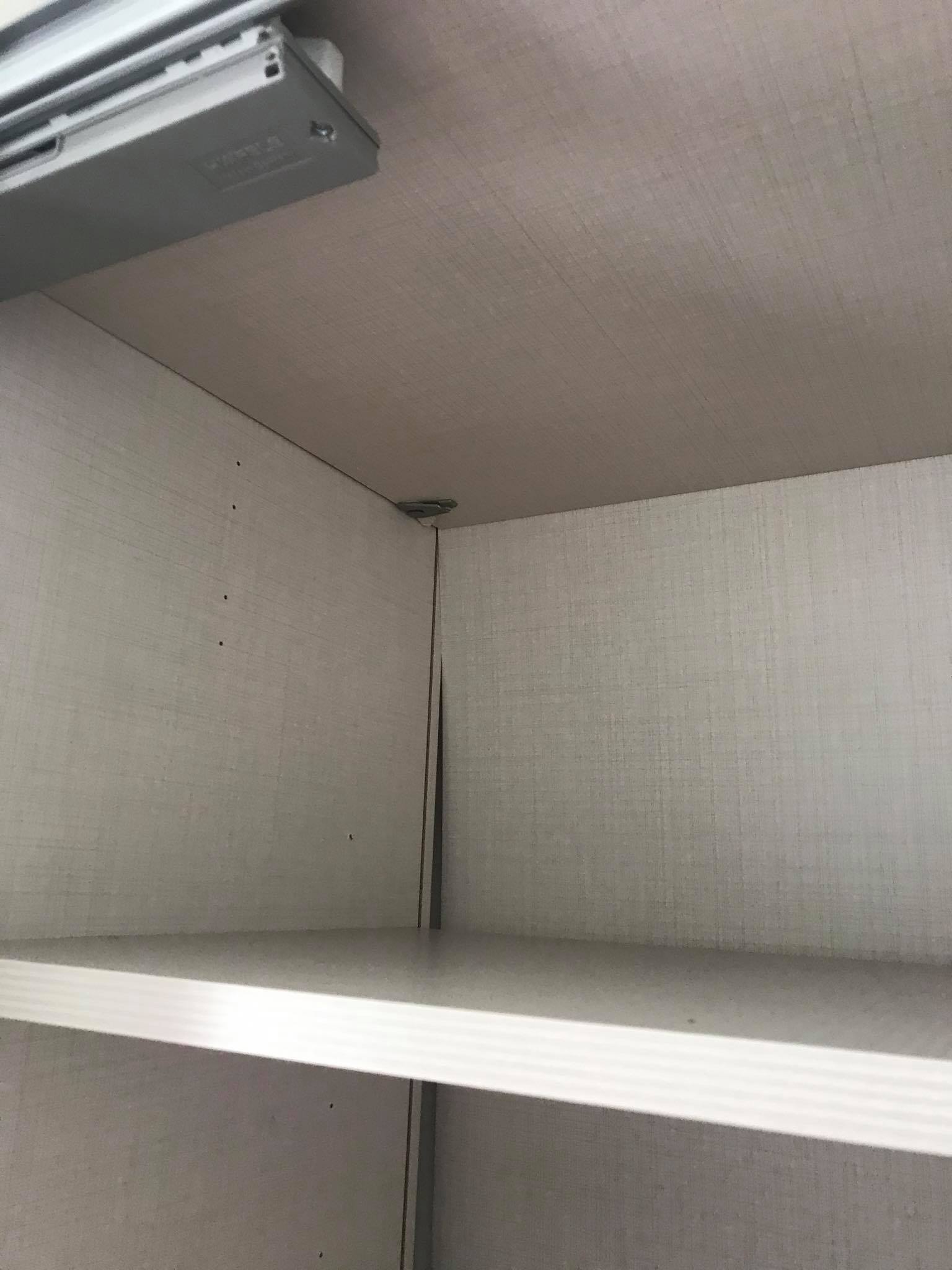

Иска се, да поискате професионално квалификация на монтажния екип.
Такъв гардероб е нормално да се клати докато е празен.
Не е нормално обаче гърбът да е излезнал от нута, да имате счупени сглобки, да няма нивелиращи крака при този размер на гардероба.
Монтажа трябва да се почне отначало.

Ами на твое място бих я поел тази отговорност, но при условие че планките който използват са достатъчно адекватни т.е. не са с по 1-2 видии завити в пдч-то.Към стената може и един дюбел, но гледай към гардероба да са по-голям брой видии.И разбира се да бъде "закован" след съответните нивелации и регулировки на конструкцията(гардероба).
naster - майстор
И едни 4-6 крачета на винт да се пообере неравността по пода.
