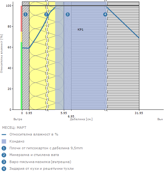

Ползвай EPS! Първо това.
После, ако все пак не си забравил за картон с вата, слагай и тях.

съб окт 05, 2024 9:41 pmmgbagera написа: След ватата ще има паронепропосклива мембрана.Паронепропускливата мембрана + каквато и да е изолация е равно на фибран. Фибрана изолира като стиропора, но не пропуска парите. Паронепропускливата мембрана си е чиста проба найлон.
Иначе съм в къща и всички ме съветваха, точно фибран да не слагам.

Обясни му как да реши проблема с термомостовете при вътрешна ТИ, което ще предотврати появата на конденз и мухъл!
