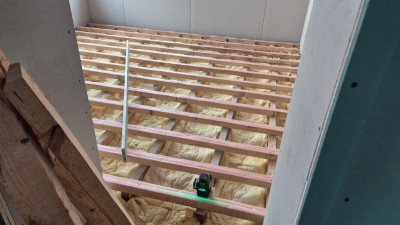

Привет, колеги. Прикачам резултатите от първата стая, изключително доволен съм. Няма скърцане, няма вибрации, пода се чувства като "бетон". Буквално. 100кг съм, при скок на място лазера не помръдва. Препоръчвам при криви и рехави плочи като моята. Леко и здраво. Шегуват се около мен, че вече мога да изрежа плочата по средата, понеже не е необходима. :lol:
Ще споделя стъпките, ако са полезни за някого:

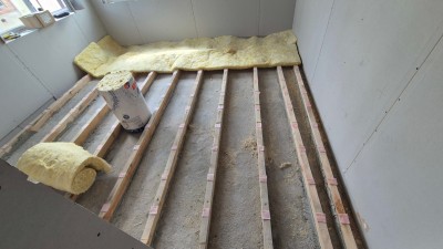

1. Взех греди 5х10, с лазер отбелязах нивото, на което ми трябва, след което с ръчен циркуляр отнех излишният материал. На пода където ще ляга всяка греда сложих Baumit DuoContact, понеже имам останал доста в гаража, с лазера и гумения чук нивелирах гредата отгоре, докато изхвърли излишният навън. Изчаках 24ч да стегне малко и хванах всяка греда със винтове за директен монтаж за бетон на 4 места. Разстоянието между гредите център-център е 40см, оставих по ~ 1см фуга до стените. Направих грешката да НЕ подпра гредите отдолу след рязането на излишният материал, наложи се няколко дни да не съм на обекта, в следствие на което при нивелирането върху лепилото се бяха изметнали, та се наложи с ел ренде да отнемам по няколко мм, за да може 5х5 да ми дойдат на нивото, на което ги искам.
2. Летви 5х5, под всяка подложих хваната с такер подложка за ламинат, а над всяка - лента от същата подложка, с цел да нямам никъде контакт дърво-дърво. Разстоянието е 30см център-център. Имаме фуга от 0.5-1см по краищата. Винтове за дърво - 100мм, на последните 2 греди в дясно по 80мм, защото от 5х10 беше станало 5х5 след лазера. :-D

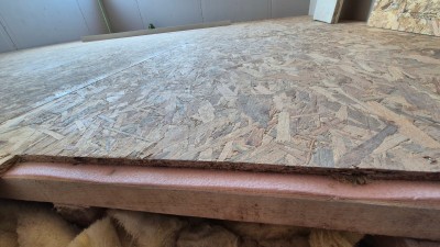

3. OSB 15мм - тук играчката беше голяма, защото нямах прави ъгли, но се получи. Ако няма разстояние между плоскостите има скърцане (поне преди да се хванат за гредите), но ако се оставят 5мм няма никакъв проблем. Предварително си белязах на стените къде се намират 5х5, сега ползвах белязките, за да мога с лазера на целя средата на 5х5. Винтове за дърво 40мм - през 15-20см.
Изолацията отдолу в случая е да спира шума, ако някой говори на долният етаж. В общи линии е това. Тази "дупка" до вратата съм я оставил, да мога да застъпя настилката от коридора. Там поради недостатъчна височина за двойна скара ще режа 5х10 по размер през 30см. Ще споделя отзив, когато е готов.
