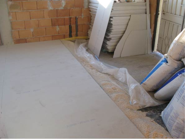

Всички тук говорят много усърдно за ползване на перлит.... ??????
Ползва се посипка за сух под... след полагането си посипката поема от влажността на въздуха в помещението и се "слепват" зрънцата по между си.... скъпо но това е идеята на немеца...
Перлита е алтернатива с голям компромис - това си е лично мое мнение - не целя да засегна никой !
Ползвал съм керамзит - едра и ситна фракция според зависи колко е крив пода на помещението...става по стабилно от перлита който с времето се смачква - пак според мен.
Едра фракция визирам до 1 см. диаметър на зърното и ситна 1 - 2 мм.
Става яко...

Прав си че с времето перлита се смачква, докато с керамзит този проблем няма да се появи, но за съжаление вече съм го направил с перлит.Доколкото разбрах сухата посипка на Кнауф е подобна като структура на керамзита, само че така и не успях да видя какво представлява този материал...

Не помня точно къде но го има в по-големите складове за строителни материали.
Лошото е че го съхраняват в чували от зебло на открито и
се случва понякога да е мокър.... тогава трябва да се изчака
едно денонощие да изпари влагата от него преди да се сложи
фазера... което много бави нещата...

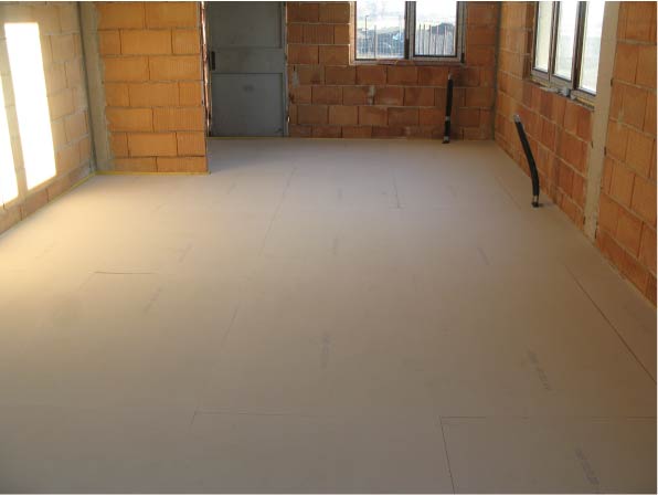

- Мнения: 7
Привет!
Почти приключвам с пода на първия етаж. Много се радвам, че се вслушах в някои от мненията във форума и го направих по всички(почти) предписания на Knauf. Не искам да им правия реклама, но тези които се занимават със сухите подове са адски пичове. Даже се замислям дали да не направя и втория етаж по същия начин.
Отиде около 6600л Aquapanel, за 122m2, но пода имаше голяма денивелация, "благодарение" на майсторите. Между посипката и плоскостите има 2,5 см фибран.
Интересува ме дали готовия под се третира с нещо - грунд или подобно преди потавяне на крайното покритие? Доколко сухия под е изолатор срещу ударен шум и ако не какво бихте препоръчали?
