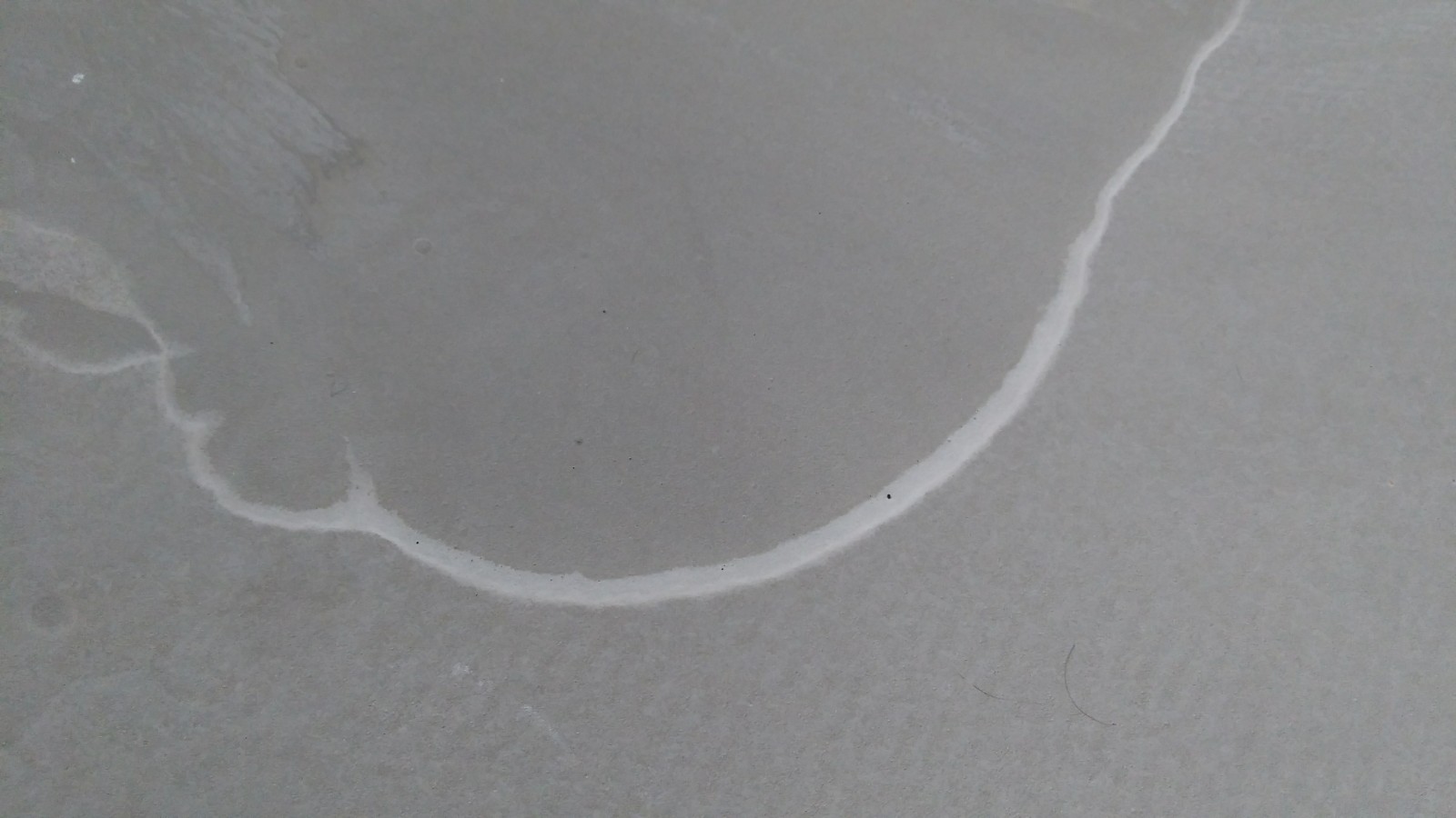

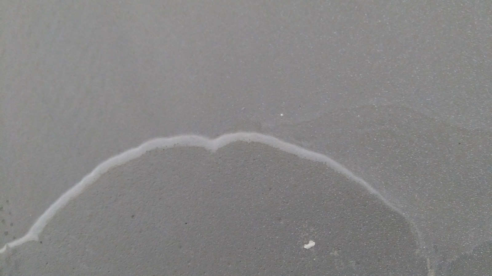

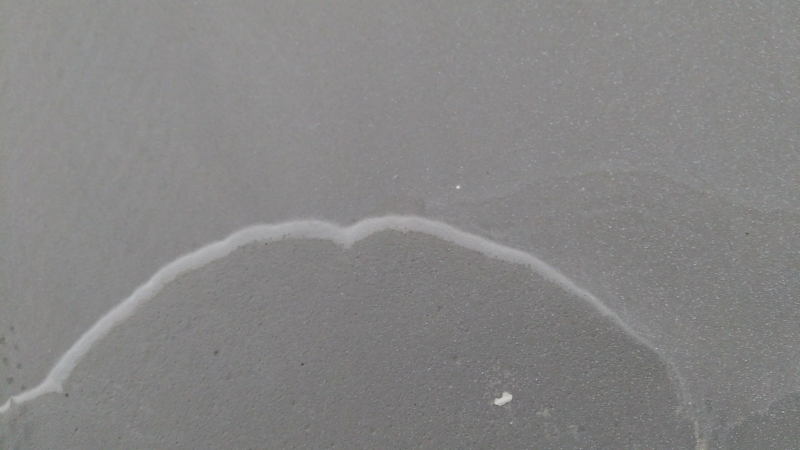

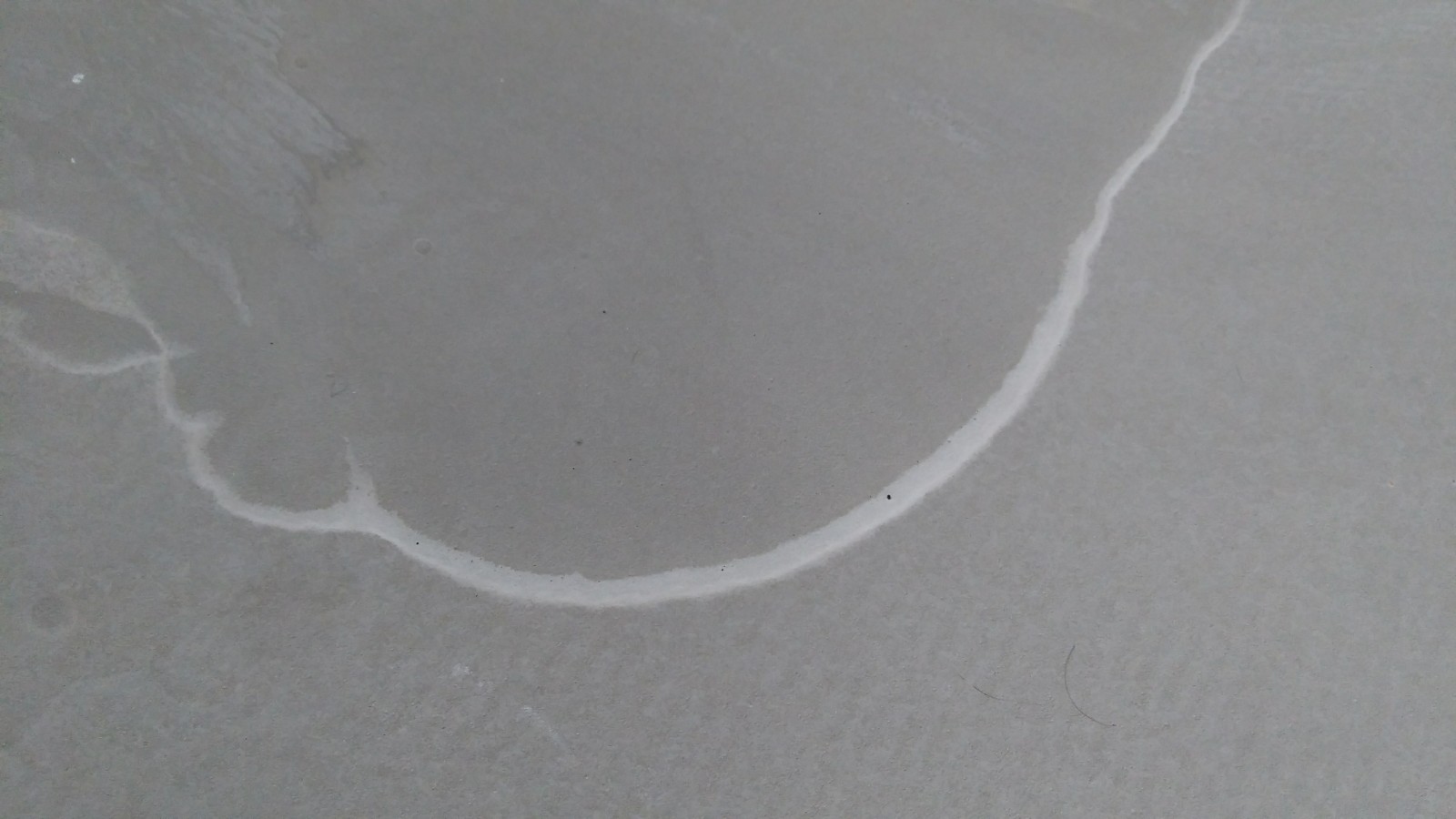

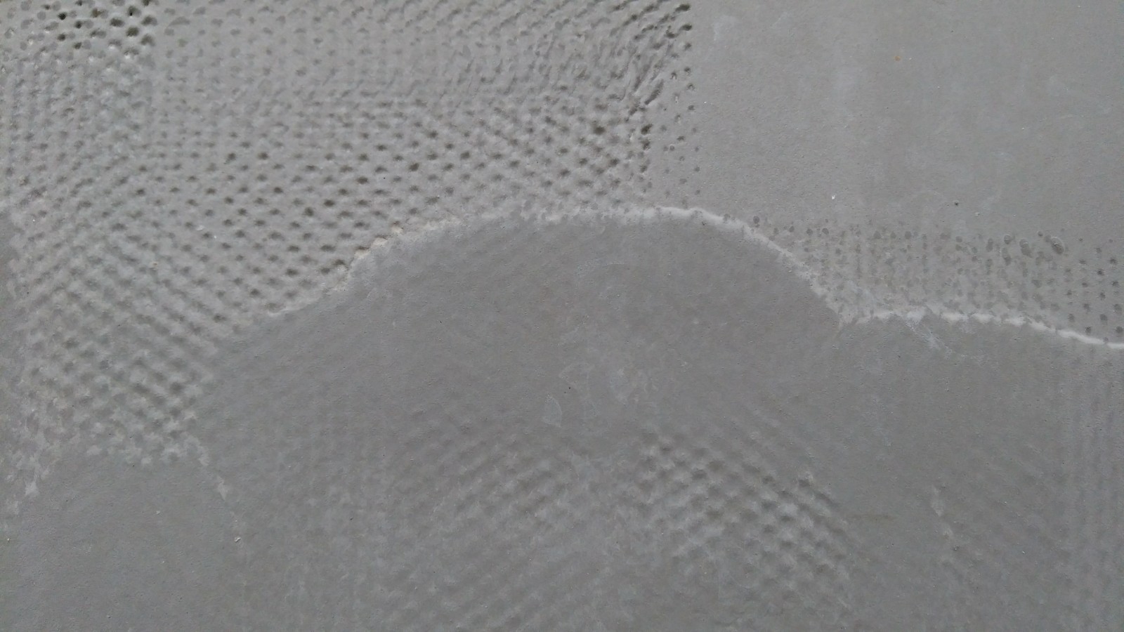

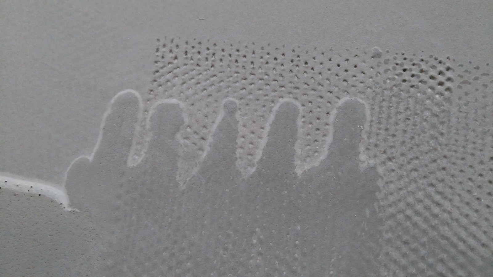

Здравейте.
Положихме саморазливна замазка в помещение в бетонен блок панелка. Помещението е 15 квадратни метра. Положихме 7 торби по 25 кг Ceresit DH Maxi (саморазливна за слоеве от 3 до 30 мм).
http://www.denicom.bg/p/doc/denicom-tho ... df-781.pdf
Настилката преди замазката беше циментова.
Оказа се, че последните една две торби са били в повече. Като резултат в края на полагането имам островче с по-високо ниво от останалата стая. Стените току що са боядисани, защото не го забелязвахме на време и ако се шлайфа сега с машина ще се прецакат стените, които са боядисани.
Може ли да се разлее нова саморазливна върху старата, при пложение, че разликата е повече от една седмица. Ще се хване ли хубаво за старата? Имам грунд. Как е по-добре, със или без?
Моля, за съвети.
Благодаря предварително.
