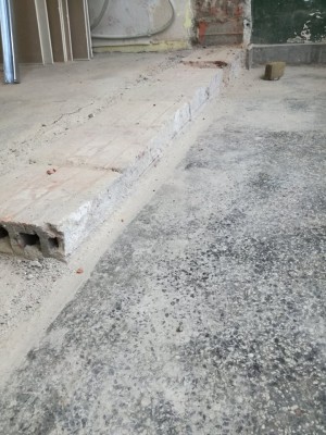

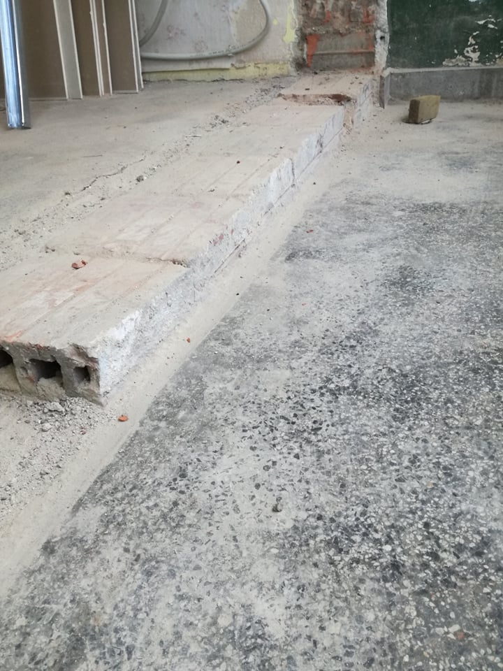

Понеже приобщавам терасата към кухнята, обаче разликата в подовете е около 10см. Мислех да го оставя като стъпалце, но реших да залепя фибран 8см. и замазка. Върху него ще се реди масивен паркет. Питането ми е: Това ли е най-удачния вариант да изравня двата пода?

Здравей,
Под терасата има друга тераса(Апартамент, 4-ет. кооперация, въпросната тераса е на последния етаж.)
Кооперацията, ще се санира до края на 2018г. Смятам, че вътрешната топлоизлоция не е главна цел, но също така е добре да я има с цел намаляне на риска от мухал.
Както споменах разликата е около 10см. При положение, че сложа 8см. фибран, до достигане на изравняването ще останат 1,5-2см, което ще бъде замаска.Смятам да сложа армираща мрежа 20х20., ф4мм(като предполагам, че 4мм може да дойде в повече.)

Интересно.. това е нещо ново за мен.
Като се ориентирам по снимките моята е "Лоджия". Има други под мен, това ще рече, че е подпряна. Но имам малко опасения, старо е, блока е строен през 70-те. Колко ли е надежна плочата, имам малко опасения да не пропадна долу при комшията. :?
Ако приемем съвета ти да не отливам каквото и да е. Как би изравнил пода ? Или другия вариант е, да го напрая на стъпало.
