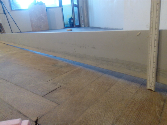

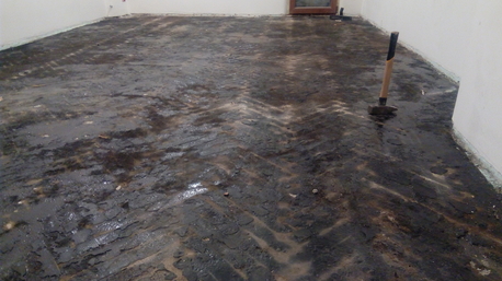

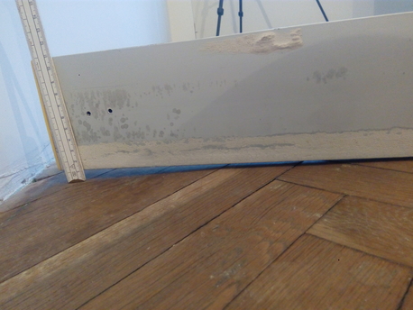

Дай координати на фирмата ама като гледам ти си в София а аз в Бургас, принципно ако се махне паркета, който е около 18 мм.+ още 5 мм има две стаи с площ 12 и 22 квадрата.
Днес ми казаха една глупост /според мен/, Да се опенят разширителните фуги на паркета, които са до стената, после се маже с хидро изолация /като баня/ целия паркет и отгоре с мастар се заравнява кривотията със саморазливна замазка.
Според Вас идеята приложима ли е и дали няма да се получи някакъв проблем след време ?
