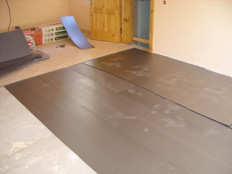

мислиш че ще е прекалено тежко за ламинат?
ще сложа напречно трупчета под колелцата да разпределят тежестта, до тук мислех само за шумоизолация...

wizli написа:
Обаче, от "СПЕЙС" не искат, казват, че въздух между двете подложки ще прави възглавница, ламината ще пружинира и бързо ще се отворят фугите.
Вярно ли е ?
Редил съм ламинат върху две подложки от по 5 мм.Беше с цел да се вдигне нивото.
Наистина пружинира като ходи човек ,но вече около година не са се отворили фуги, а стаята се обитава ежедневно.
solo5 - майстор
нивото не се вдига с подложка
за 10мм, можехте да използвате OSB с дебелина 9мм и една 2мм подложка за ламинат

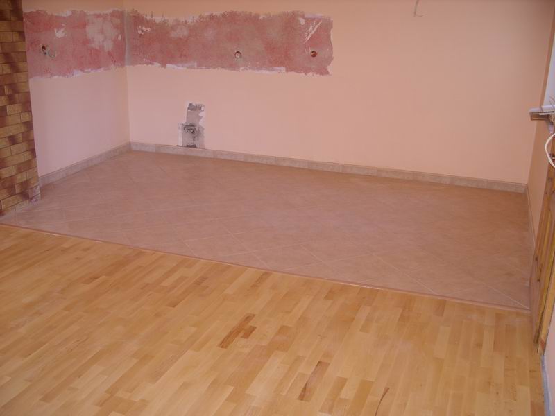

pipbel - майстор
И aз така реших и сложих двойна подложка под паркета - 5мм XPS отдолу + 3 мм отгоре.
2 стаи наредих така и няма проблем. При мене е 3 слоен паркета, ама не виждам защо пък да не става и за ламинат.
