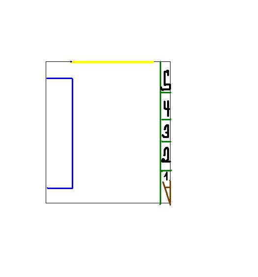

Ето това е стаята. Жълтото са прозорците, синьото- секцията, която няма да се мести и под нея няма да има паркет, кафявото- вратата, от там мисля да почна, както съм ги номерирал. Не знам дали ми разбирате :)
Chefo77 - майстор
Правилно си решил. Виж дали няма да ти е по-лесно да вървиш от 5 към 1 - зависи от сглобката на самия ламинат. Издадената част на клика и на двете страни трябва да се виждат, когато слагаш следващата дъска, т.е. трябва да са към теб.

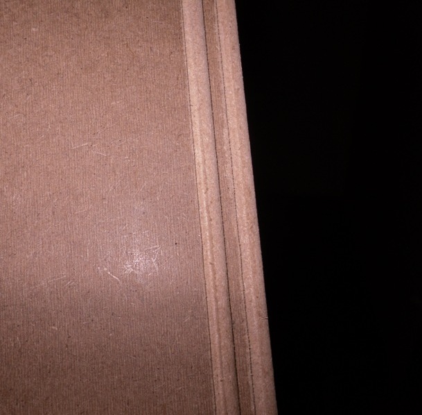

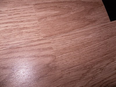

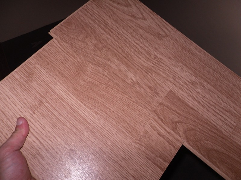

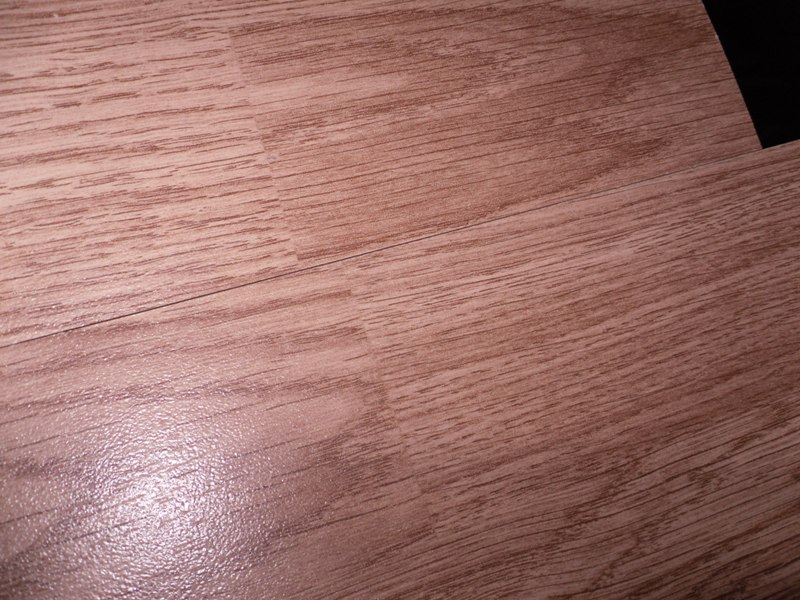

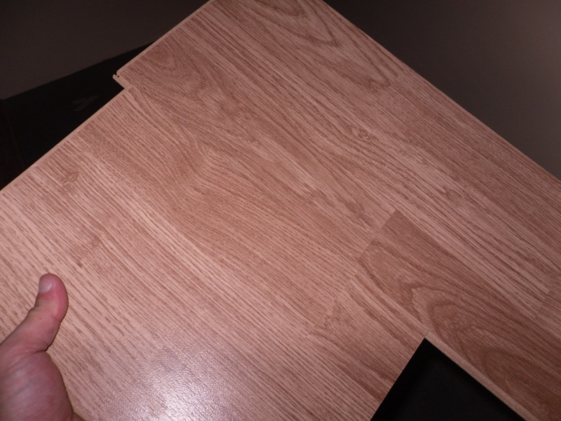

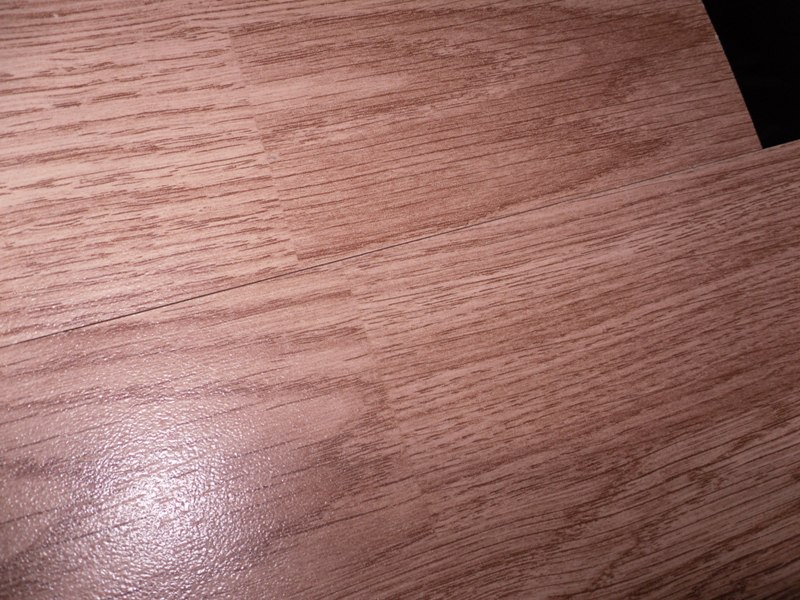

Ето ги и снимките
SDC11605.JPG вече без фуги
в ляво е фабричната фуга, като каналчето е по-тясно, в дясно модификацията
SDC11609.JPG това е фугата между ламелите, която се получаваше с фабричната сглобка
ламината

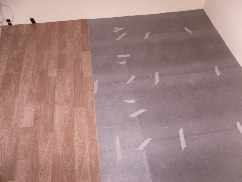

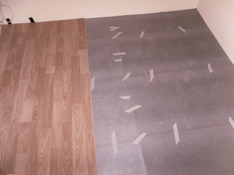

SDC11604.JPG това е подложката
maptod - специалист
Да попитам XPS подложката застъпва ли се по някакъв начин?
Chefo77 - майстор
maptod написа:
Категорично не - нито XPS, нито другата се застъпват!
me_against - специалист
maptod написа:
Слагай го с оребрената част отдолу.

Преди няколко дена го купухме и сега отлежава :) Изглежда си прав, че ще трябва да го започна от 5 към 1. Взех си XPS подложка която ми излезе 2,25лв на квадрат, а в практикера - 3,25лв.

Сложих го, добре изглежда :) Следващата ми питанка е с какво да го мия? С влажен парцал/моп става ли?
Chefo77 - майстор
Много добре изцеден, почти сух. Веднъж - два пъти на месец го награждавай с препарат, разтворен във вода :)
