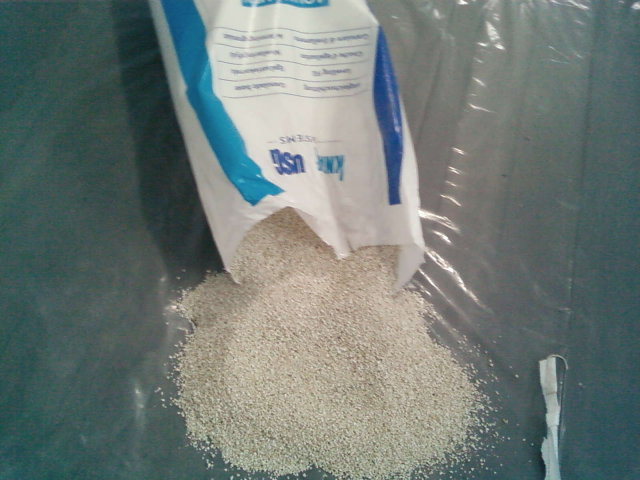

Да, станало е много хубаво. Не ми е много ясно керамзита или перлита е за предпочитане.
Имат ли голяма разлика в цената и във времето кое е по сигурно откъм евентуално стареене и свиване.
Перлита поддава във времето, лично наблюдение :roll:

Какъв е точно този керамзит, доста ситен, като трици стои? Ползвам съм керамзит за дренаж, но изглеждаше съвсем различно от това на снимката?.

apel написа:
На кнауф е
apel - напреднал
Какво точно пише на торбата?
prascho - майстор
Това е "Aquapanel" - оригиналната посипка на Кнауф за сух под.
http://www.knauf.bg/knauf/home.nsf/Ausg ... ERlast.pdf
Преди няколко години, като купувах материалите посипката трудно се намираше по складовете и цената бе двойна спрямо тази на керамзит ситна фракция.
П.П. Примерно цена на Аквапанела - 380-400 лв/м3, цена на керамзит 180-200 лв/м3.
Относно предпоръките за сух под схемата е:
Аквапанел /по-висока цена/ -----> керамзит ситна фракция /български еквивалент, става стабилно/ ---> обикновен перлит /аз не бих го ползвал; по-трудно се работи с него и ми се види по нестабилно/
gechev - специалист
Керамзита има кафяв, като на тухла цвят. Има и доста по ниска хигроскопичност от перлит и вермикулит. Перлита има светъл цвят, като показания на снимката материал на Кнауф. Много хигроскопичен, като дълго време задържа влагата в себе си и е опасен за подпаркетно пространство. Лек като материал, но лесно се троши и променя свойствата си.
