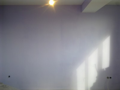

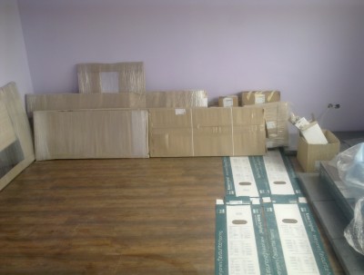

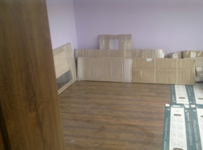

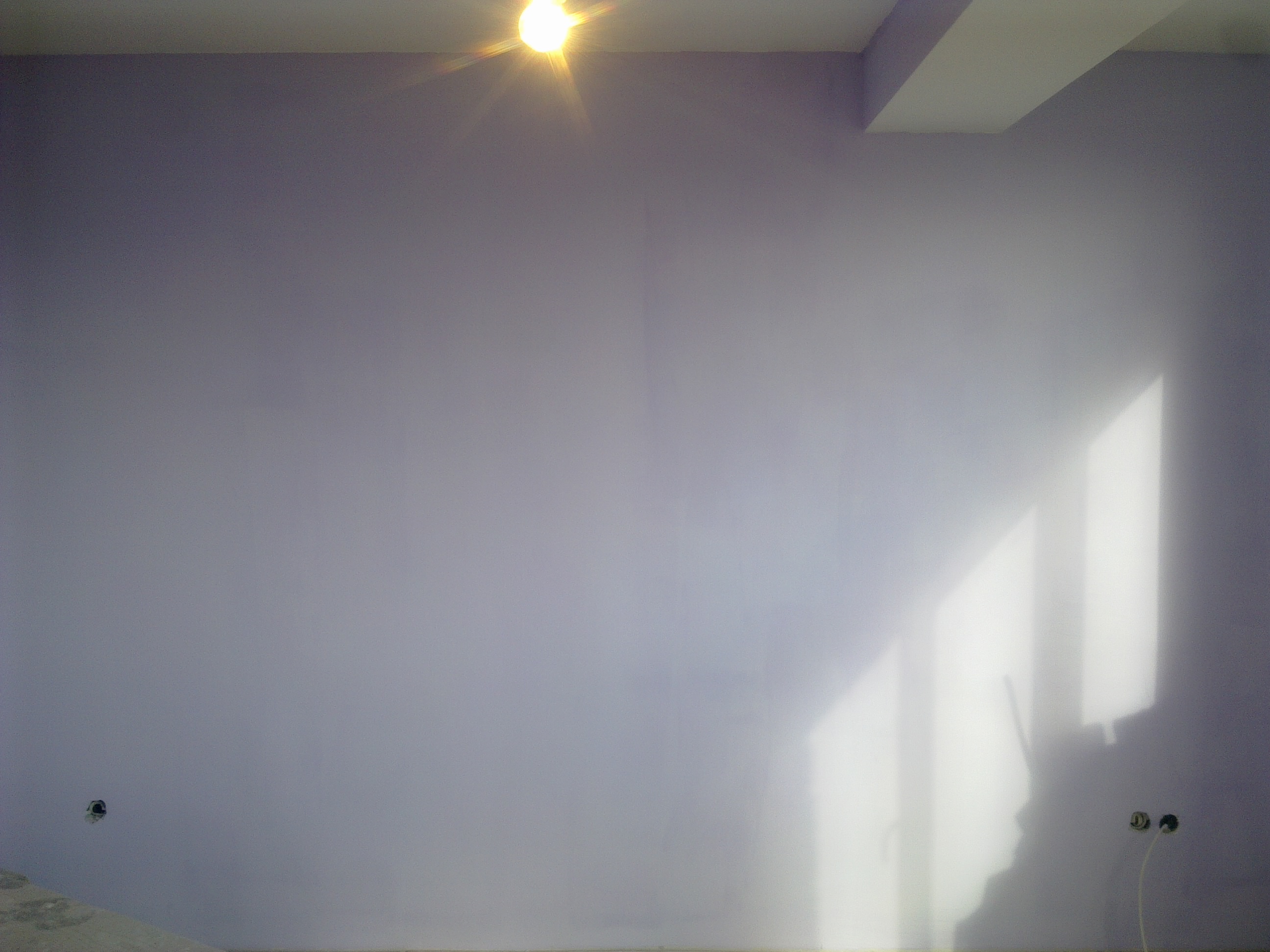

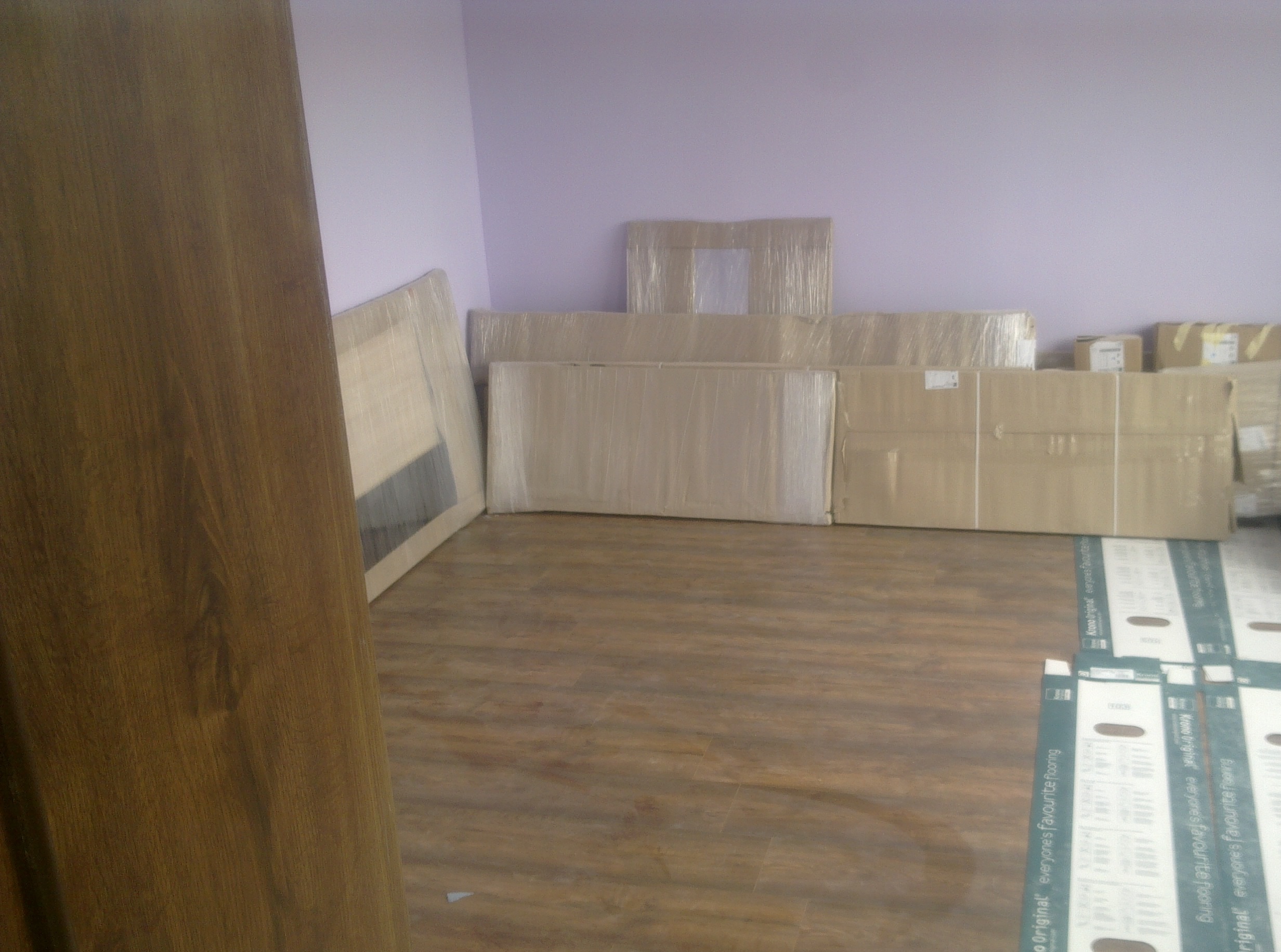

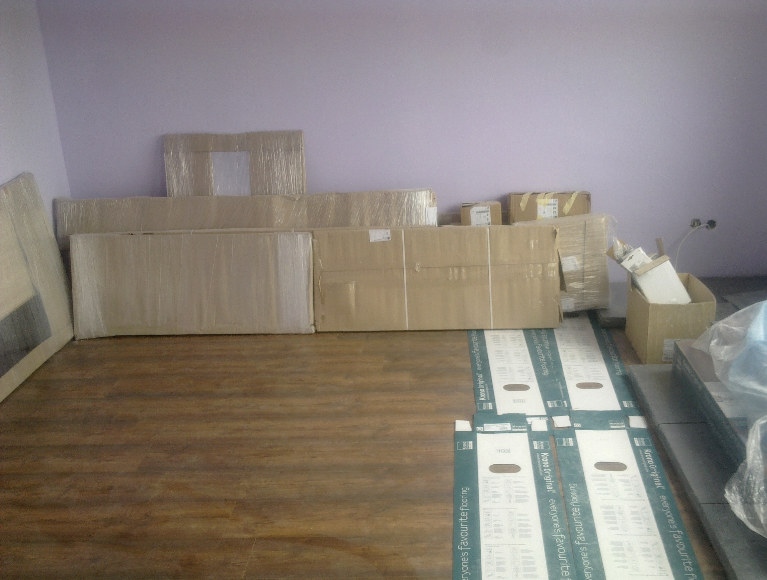

Аз пък не одобрявам по скоро думата е възприемам гипсо.. каквото и да е за пода за това минах и на ОСБ а за перлита аз го използвам само в комбинация с цимент иначе и той неми вдъхва доверие по твърдите му аналози са и по скъпи разбира се.Може да съм старомоден ,но според мен замазката е наи добрия и дълготраен начин за изравняване на основата за каквото и да е последващо покритие. Това си е моето виждане за нещата. Ето стаята с боя и паркет( не е паркет - ламиниран подов картон е

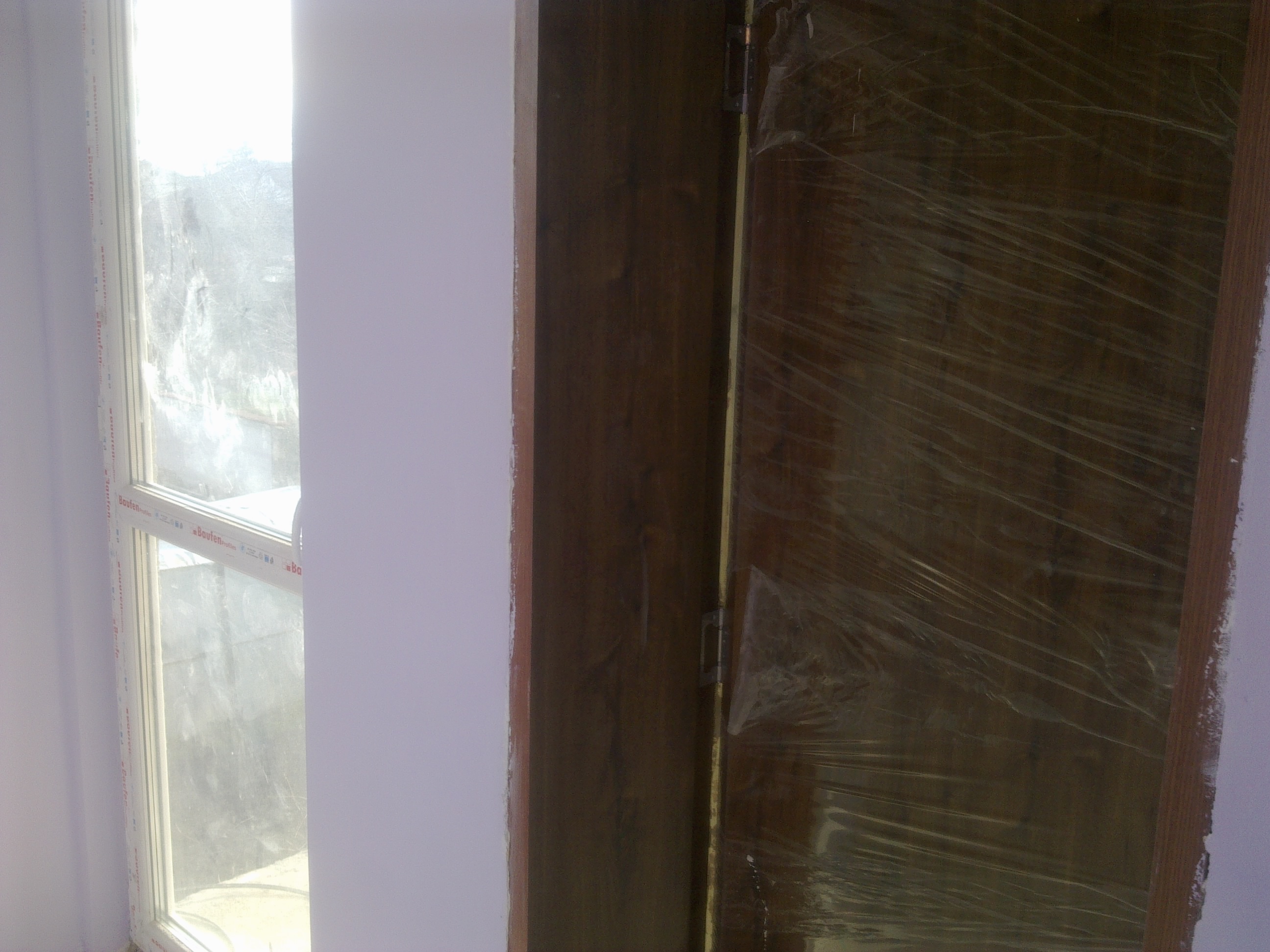

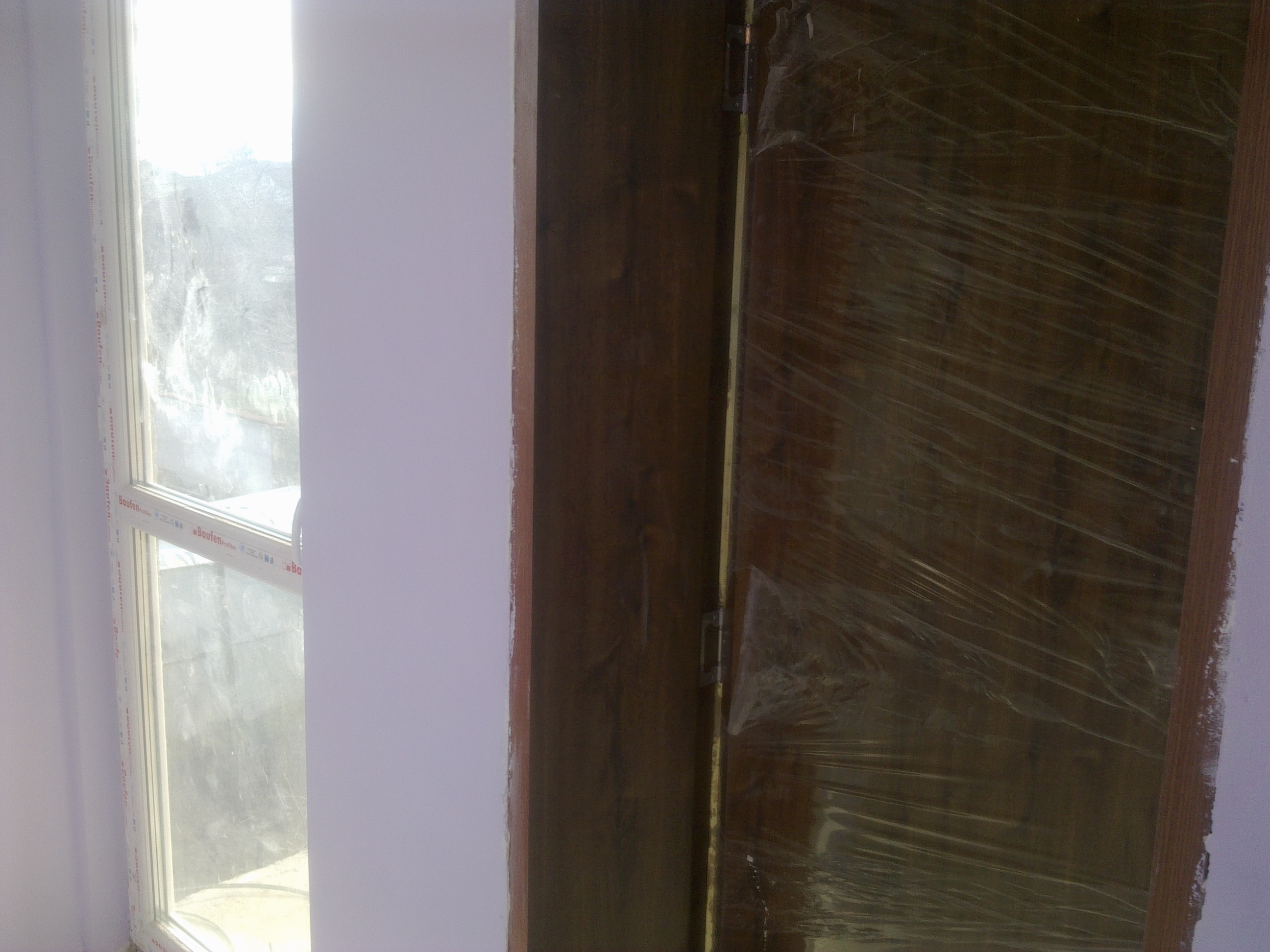

) реден миналата неделя (просто всичко става бавно защото работя сам и то когато не съм на работа...а тая не е единствената стая ...стягам от тухла цял етаж-кухня, баня, тоалетна, коридор, хол, детска и въпросната спалня+тераси 2 бр и стълбище). Ето и снимките. Вижда се монтираната врата без первази и пода без первази, както и куп мебели...

Личи си, че за първи път слагаш ламинат. И че не четеш даже листовката. Застъпките ти са малки. Но ти е простено, има "професионалисти", оставящи по 4-5 см застъпка. За другата стая да знаеш - 1.5 пъти ширината на дъската.
И наистина е добре да разминеш максимално XPS-а и ОСБ-то.
Поздравления, че си се справил сам с всичко!!!
Фокси - не би трябвало да потъне. Нали затова е този разтвор отдолу. А ако те притеснява, че XPS-а ще се степа - подложките са от XPS, по-мек от стандартния подов XPS.

относно XPS/OSB редени са в противоположни посоки да на места фугата почти съвпада шанс.....но поради застъпването на листовете тип гискартон цял до него половин фугите се разминават спрямо XPS който също е разминат където може в 90процента от случаите...не че не може и по добре...
относно застъпките на ламината чел съм.... мин 30см но иначе всички тея дето съм ги наслагал щяха да улетят през парното..не твърдя да е правилно но според мен и 15 няма къде да ходи и реших да не ги хвърлям.поради спецификата на стаята се образуваха голям брой такива 15 см парчета които нарастват с всеки ред но наистина застъпването на дъските (ламелите)е малко...просто естетически не ми допада в другите стай няма да е така приемам критиката градивна
а за XPS незнам колко е истина, но на Аустротерма дето ползвах подов пишеше нещо като 5-7 тона на кв.м натоварване за до 10 % деформация мисля по спомен, че трудно биха били достигнати при нормалната употреба + че OSB и ламината разпределята товара на по голяма площ... при стъпване на човек/ мебел пак лично мнение ама мисля че е достатъчно плътно да не потъва....
