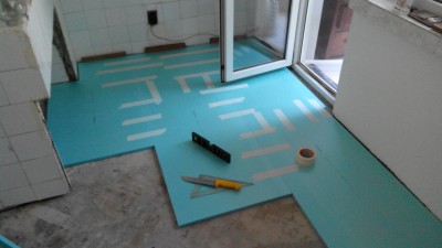

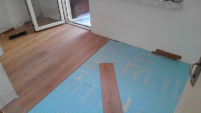

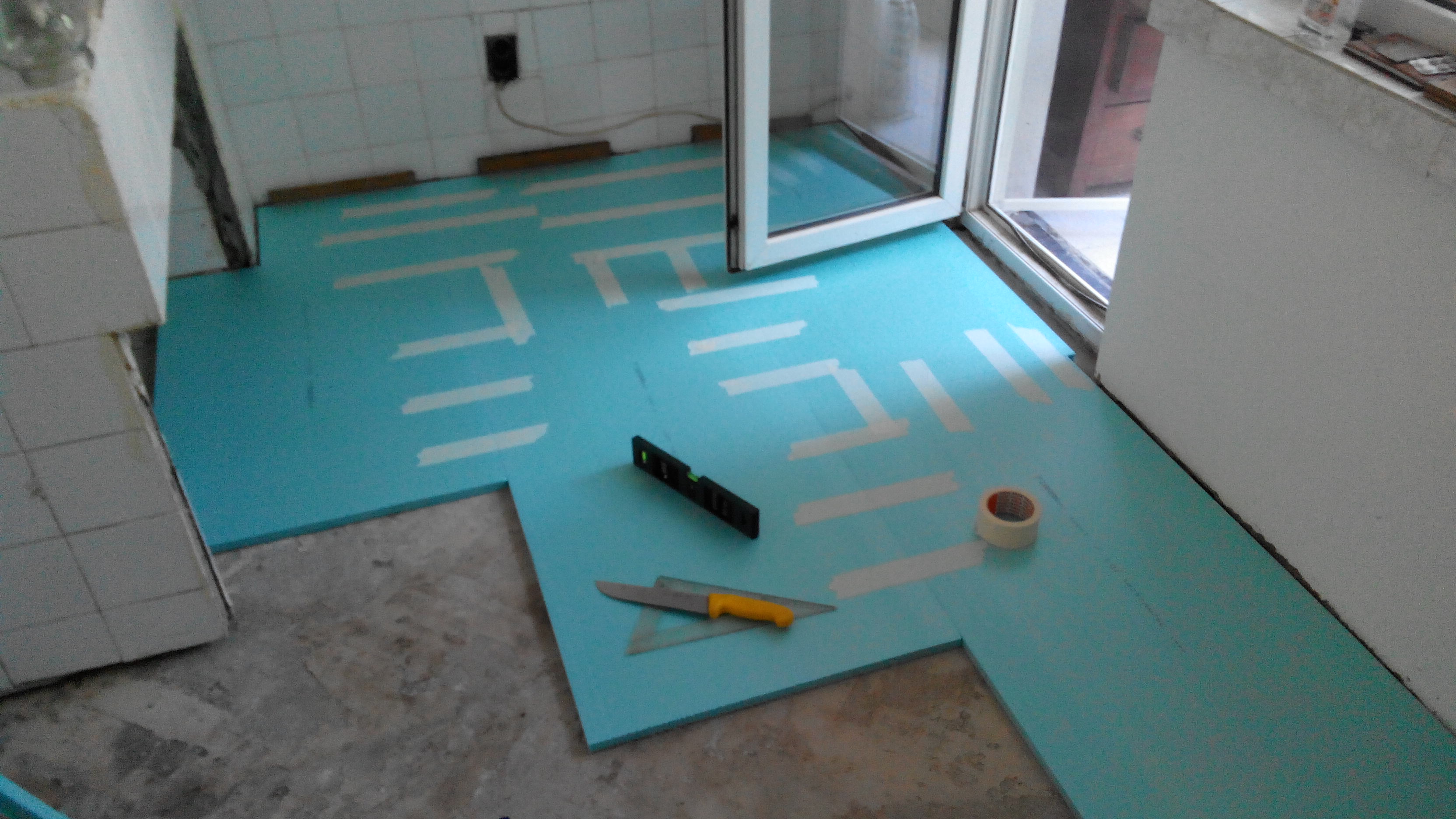

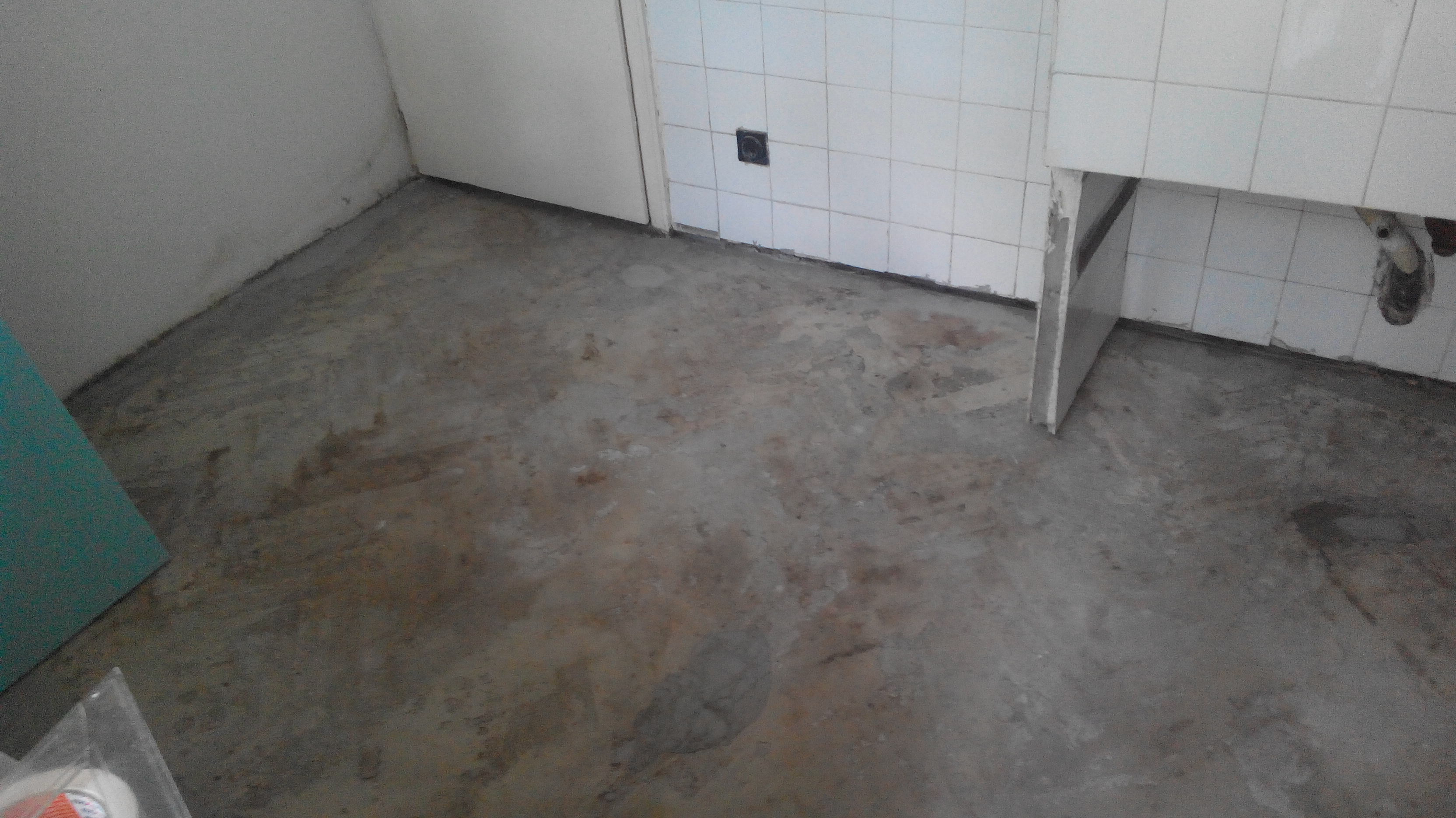

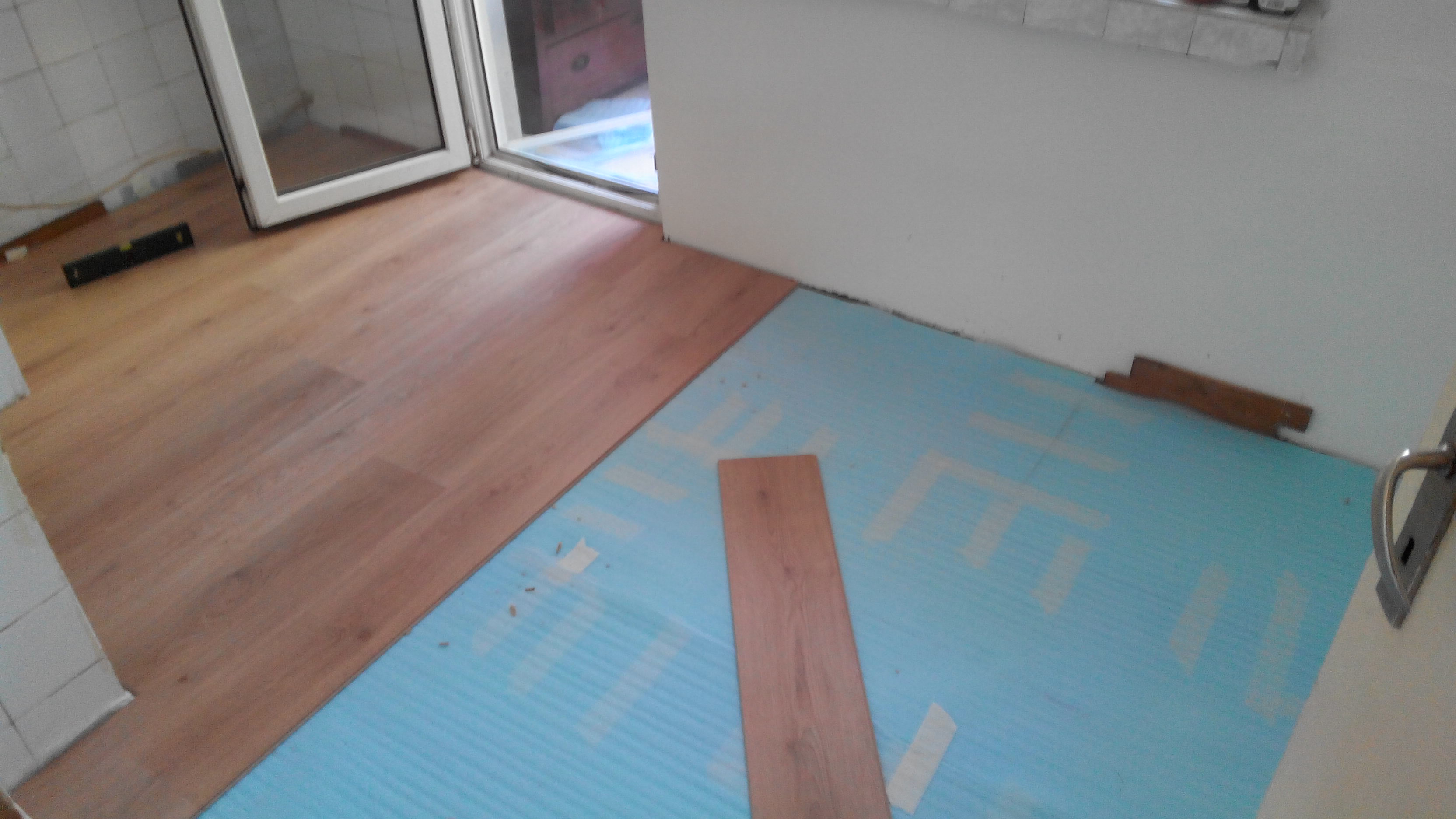

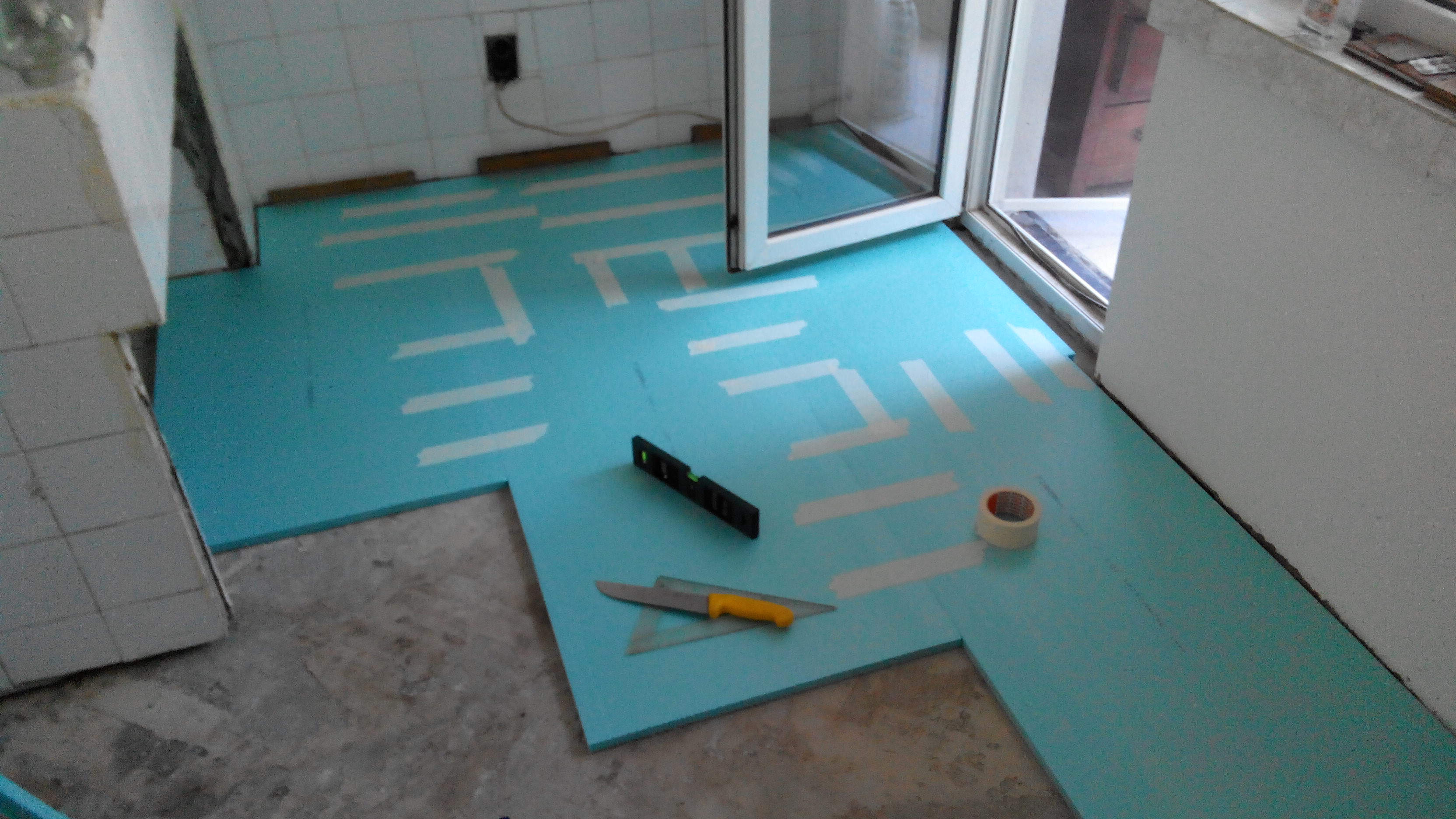

Супер магазинче веднага ми обърнаха внимание въпреки че съм за малки разфасовки.Взех 2см подов фибран за мое учудване без сглобка(казаха ми че само на 2см нямало).Все пак ще ги фиксирам с хартиено тиксо както ме посъветвахте.Ако стърготината наистина помага кажете имам 1 чувал от цикленето на паркета в другата стая.

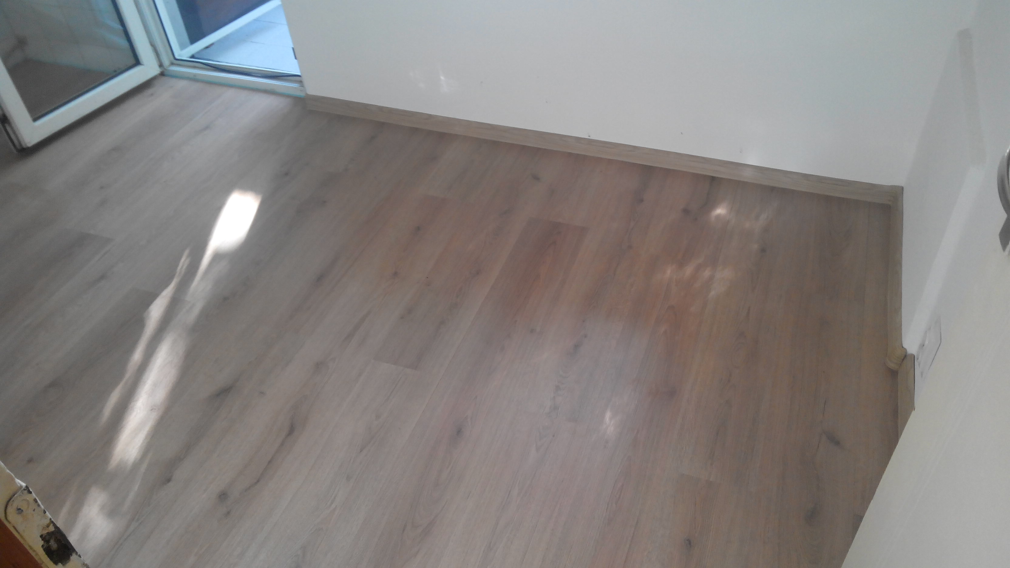

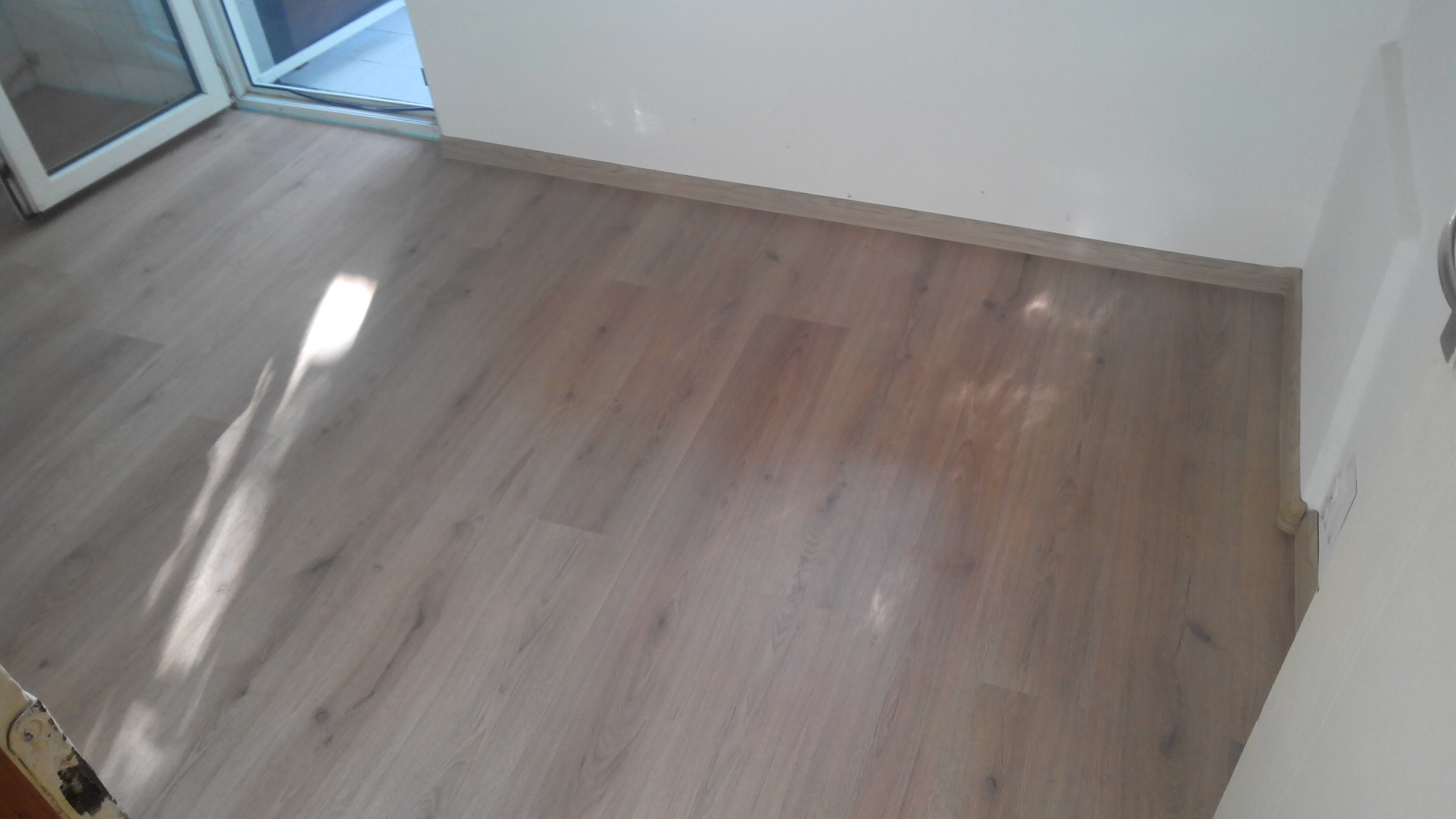

Готово подът е положен и бих казал че стана доста добре.Забелязах че до вратата на терата прожинира с около 2-3мм нещо което забелязах след като наредих всичко.Оставил съм 7-8мм фуга там мога ли да набутам нещо под фибрана за да се застопори(мисля за керамзит) или ще се обере с време явно там съм пропуснал да изравня добре.
Chefo77 - майстор
Е браво, добре изглежда!
Тези 2-3 мм ако тръгнеш да вдигаш ламината, за да подпъхваш нещо, най-много да счупиш някоя дъска ако прекалиш с вдигането. Може да пробваш с много леко надигане и подпъхване между ламината и фибрана на картон от опаковките на ламината. Но малко, не прекалявай!
ЕДИТ: Прегледах снимките, няма да можеш да вкараш нищо, по-добре не рискувай. Евентуално да сложиш обърната Г-образна лайсна 25х20, като едната страна лежи хоризонтално върху ламината, другата се издига вертикално по касата, като натиснеш ламината и лайсната надолу и фиксираш лайсната към касата с някакви винтове. Така ламината ще се притисне леко надолу, без да се ограничава движението му встрани, ако се наложи.
brpraziel - специалист
Успях с един Г-образен шестограм да напъхам картон между ламината и фибрана вече не прожинира ще видим как ще се държи идеята с лаисната е добра още не съм я отхвърлил, но не ми се иска да пробивам дограмата.
Chefo77 - майстор
Е браво! Не вярвах, че ще успееш, но си герой :)
Сега пак можеш да сложиш лайсна така, но да я залепиш с универсален прозрачен силикон към дограмата и към ламината, вместо да пробиваш дограмата. Като я залепиш, сложи нещо тежко, за да затиска надолу за няколко часа. Не прекалявай, да не я затиснеш с някой струг. :-D

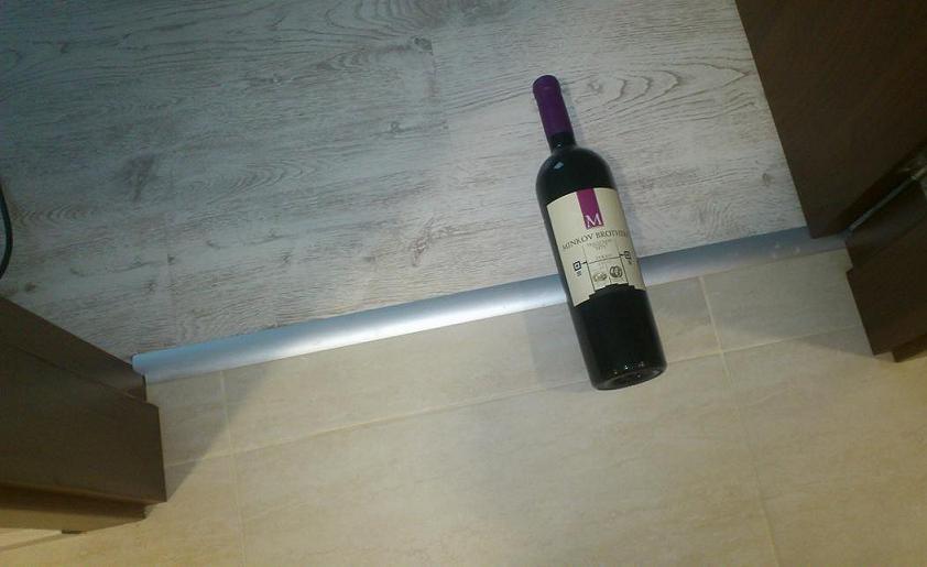

И кво - ши тури винцето да притиска и после няколко часа ще обикаля и ще преглъща жално, докат стегне лепилото ли. :? :lol: Ето как се прави - туряш една тухла на лайсната, сядаш до прага, пиеш винце и чакаш да залепне.Докато си почиваш от чакането, може да си резнеш и филенце за мезе :-D
