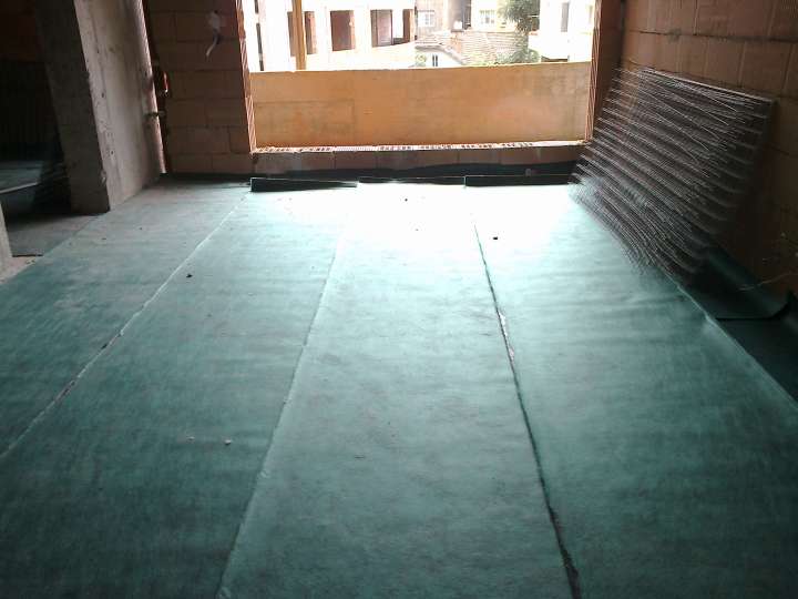

wanderer написа:Задачата е следната: става въпрос за къща. имаме стая на приземен етаж (спалня), а над нея бъдеща детска. децата (4 бр.) няма да я обитавт постоянно, а само когато са на гости на баба и дядо. Това е доста често, а когато са заедно става малка лудница. Баба ходи на смени, и има нужда от спокойствие и сън, независещи от лудницата горе. тавана на спалнята и бъдещ под на детската е гредоред петнайсетина см, и дюшеме около 4 см от към детската. тавана на спалнята е ГК. търси се максимално добро решение за шумоизолиране общото ниво на детската може да се повдигне с 5 см. финиша е 10 мм. ламинат, значи за шумоизолиране оставт 4 см. максимум. всякакви идеи са добре дошли.Хората са го измислили. [img]

EnergySolutions написа:copersoundЦена на квадрат?
Това не върши ли същата работа като дебело меко подово покритие?

n_a написа:6-7 лв мисля, че беше на квадрат. Не съм сигурен да не те заблудя.EnergySolutions написа:copersoundЦена на квадрат?
Това си е шумоизолация. Произведено си е за тази цел и се продава за това. Предполагам е с по-добри показатели от другото покритие. Не съм ги сравнявал, като технически характеристики. Знам, че на обекта, на който работя слагахме такова. А при нас се гони максимално качество.
- Мнения: 16263
EnergySolutions написа: 6-7 лв мисля, че беше на квадрат.В нета има само 2 споменавания, тук и още на едно място и има само един сайт, откъдето си постнал снимката. Все едно този материал не съществува.
Намаляне на шума с 25-29db нищо не е

n_a написа:Фирмата доставчик се казва Хидромат. Материала е италиански. Снимките в сайта са от обекта на който работя. Някои от тях съм ги правил лично. Просто не искам да изглежда, като реклама на даден продукт или фирма. Питате за съвет и аз давам. Надявам се да съм бил полезен.EnergySolutions написа: 6-7 лв мисля, че беше на квадрат.В нета има само 2 споменавания, тук и още на едно място и има само един сайт, откъдето си постнал снимката. Все едно този материал не съществува.
Pooh
- Мнения: 1412
EnergySolutions написа:Материала е италиански. Снимките в сайта са от обекта на който работя. Някои от тях съм ги правил лично. Просто не искам да изглежда, като реклама на даден продукт или фирма. Питате за съвет и аз давам. Надявам се да съм бил полезен.Да де, но нещо им е "къса" докИментацията ...
Единственият сертификат, който намерих е за ISO 9001, което си е нищо и половина. А дори и там, въпросната мембрана е определена като "битумна мембрана за хидроизолация, както и за топло, и акустична изолация" ... нещо мътно има. Дори и всичко да е ОК - самият факт, че се полага ПОД замазка, за мен я изхвърля от звукоизолациите, но - това си е лично мнение. Както и това, че прекалявате с рекламата ...
