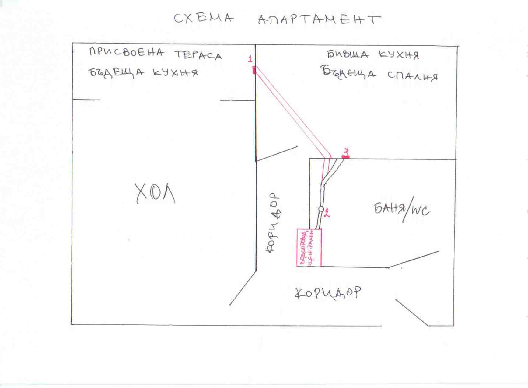

Не отбелязах, че проблема произлиза от това, че банята е с по-високо ниво от всички стаи и коридори. А тръбата за обратна вода се свързва с банята и тъй като там нивото е по-високо, то и тръбата където трябва да се свърже е по нависоко. В смисъл както колегата се беше изразил по-горе в мнението си, там където се "зауства" тръбата не е ниско долу, а е в банята, където нивото пак е по-високо и тръбата към която искаме да се включим съответно е на високо, а не ниско долу. Ох съжалявам, че не се изразявам правилно, но все пак съм жена и то руса :), както и да е. И затова нямаше как да се вкопаят тръбите в пода.
Направо така съм се отчаяла, че .....
Прави сте и за вратата... Нивото като се вдигне и касата на вратата ще трябва да се изкърти отгоре....
Относно повдигането, няма да е на целия апартамент, а само на въпросната стая.
Ще направя скица на апартамента и от къде минава тръбата и ще я прикача и нея.

Ето я схемата на апартамента.
Въпросната тръба за обратната вода тръгва от точка 1 и стига до точка 4. Точка 2 е сифона на банята, а точка 3 е мястото където беше мивката в бившата вече кухня.

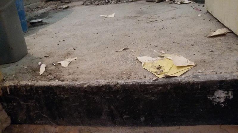

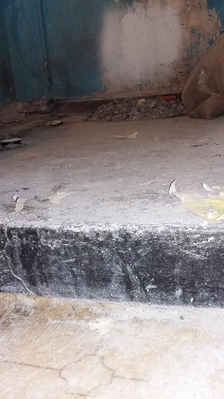

Прикачвам и снимка от пода на банята да се види, че и той е повдигнат още когато се е строял блока.
