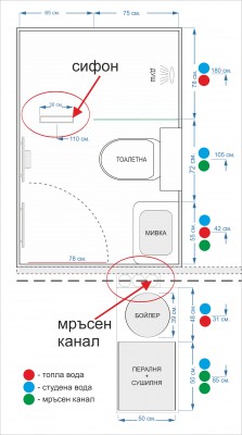

чет авг 16, 2018 5:57 pmchapara написа: Да беше пуснал поне една схемичка, че боба за гадаене ми свършиНе мога да бягам от схемата. Банята е много малка. Подредили сме всичко компактно. Не ми се иска душа да е до вратата, а и не ми се струва удачно.Може да има вариант като изместиш душа най близо до вертикалата и с по плитък сифон. Може и душ кабина по голямшка и прага ще е при нея. а банята - сух под както на запад

Е, има варианти, но най-вероятно вертикалния щранг е вече изграден, оставен е извод за подовата канализация, който не може да се свали надолу (липсва желание)
- Мнения: 7
чет авг 16, 2018 6:55 pmLazarGanev написа: Е, има варианти, но най-вероятно вертикалния щранг е вече изграден, оставен е извод за подовата канализация, който не може да се свали надолу (липсва желание)Приемам съвети. Плащам на ВиК да ми направи нещата както искам, без да разрушавам сградата, разбира се. Искам да кажа, че имам възможност за някаква импровизация в инсталацията.

Ами може линейният сифон да е точно под душа и отводнителната тръба да минава вкопана в стената, като ще вдигне само нивото на душкабината. За останалата част от банята ще има втори сифон под мивката, близо до вертикала, като той ще трябва да е малко вкопан в плочата, но друг е въпросът, че оставеното отклонение на самия вертикал вероятно ще дойде височко (не се знае, трябва да се провери). Ако е високо ще трябва да се преработва и вертикала.

Нищо не си разбрал..
Сега мислим как да не вдига нивото на целия етаж и да няма праг на входа на банята..
При всички положения добре е да се направи какото е необходимо за да е по-ниска точката на присъединяване към вертикалния щранг, защото като се нанесат комшиите нещата са почти невъзможни за такава корекция.. Та действайте докато е време, че сега е момента .
