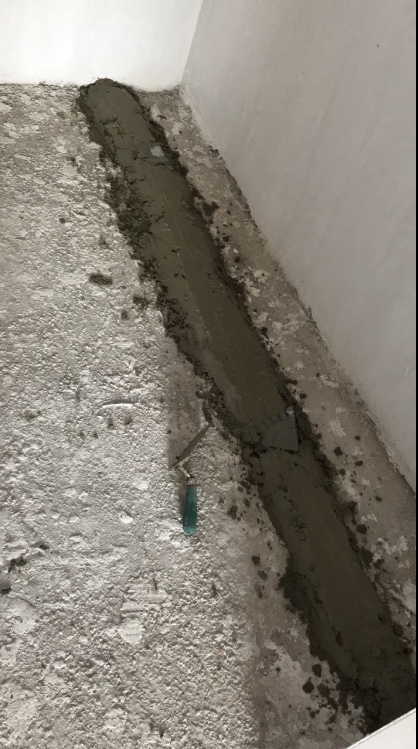

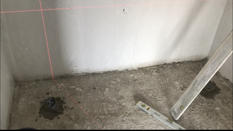

Оказа, се че има денивелация 3-3,5см :( и при вратата ще качи доста.. няма да има място за фибран, а 2х5мм подложки под ламината не знам дали е добра идея.
Ако може идея как да направя перфектните майки.
С такива дали ще стане.

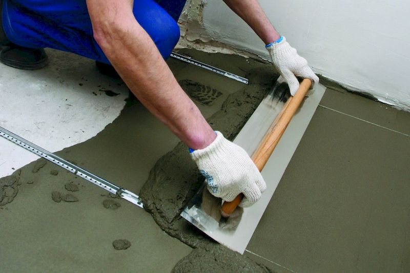

Щом сте установили отклонения, значи разполагате с нивелир и/или сте пуснали ниво/репер. Система с подобни майки съм виждал по руски клипове, но онези се вадеха в последствие. Не се кефя.
Аз бих пуснал няколко "пилета" и стандартни майки. После с мастара. Ако някъде излиза почти на нула ще трябва по-рядко. Не препоръчвам саморазливна, единствено защото имам нулев опит.

С лазерен нивелир светнах и с ролетката минах стаята на видя къде е най-високото и най-ниското.

1. Пак с лазера се пуска репер по стените и спрямо него се определя нивото за помещението.
2. После се пускат пилета: малко рядък теракол, за да не дръпне бетона и отгоре малко разтвор (да е пластичен, колкото да стои на куличка). Отгоре плочката. Натискаш спрямо нивото и нивелираш самата плочка в равнината. Изсъхва.
3. Броят пилета маркира къде ще са майките, нещо като координатна система. Майките се теглят с мастар между пилетата. Нататък логиката е същата.
