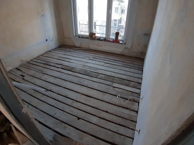

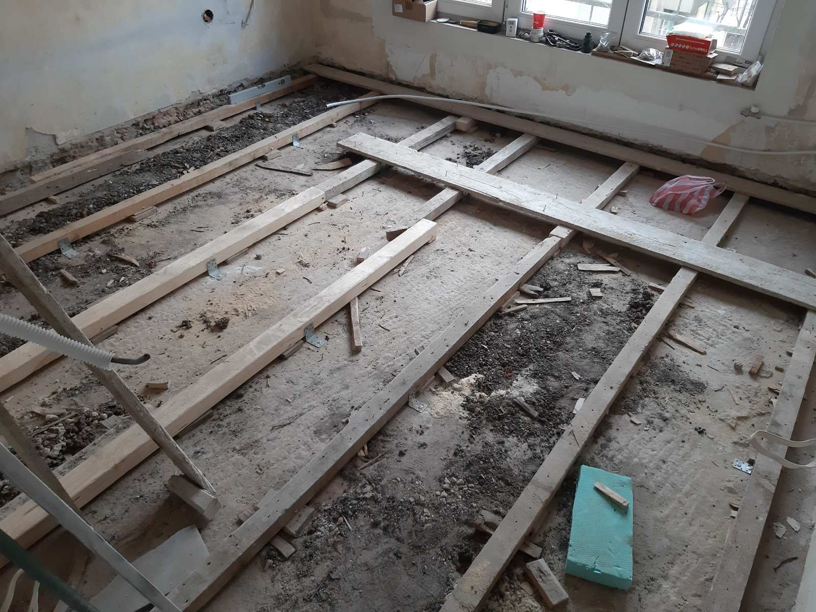

Здравейте, изринах всичко и нивелирах гредите, като се наложи да заменя две от тях с нови, набих и по 2-3 планки на греда, против преплъзнване с анкер пирон като за окачен таван (такива имах).
Завих дъските с винтове към гредите но се оказа, че дъските са с различна дебелина и в момента имам разлики на места от 5мм.
Мисля да сложа 2мм подложка (като под ламинат) за да обере леките неравности и тогава ОСБ 11мм.
След нивелацията на гредите се вдигна цялостно нивото и няма да се поставят две ОСБ-та по 11 а само едно.
Сега продължавам с другите стаи да стигна до това ниво.
Ще се радвам на коментари и критики преди да "омажа" и другите две стаи

Ааа може би не става ясно от снимките, сгурията беше премахната за да се нивелират гредите и сложат планките, след което отново върната между гредите.
На другите стаи мисля да разчиствам само мястото където ще се подпъхва и слага планката, че това изриване с целия боклук от долу отнема много работа.

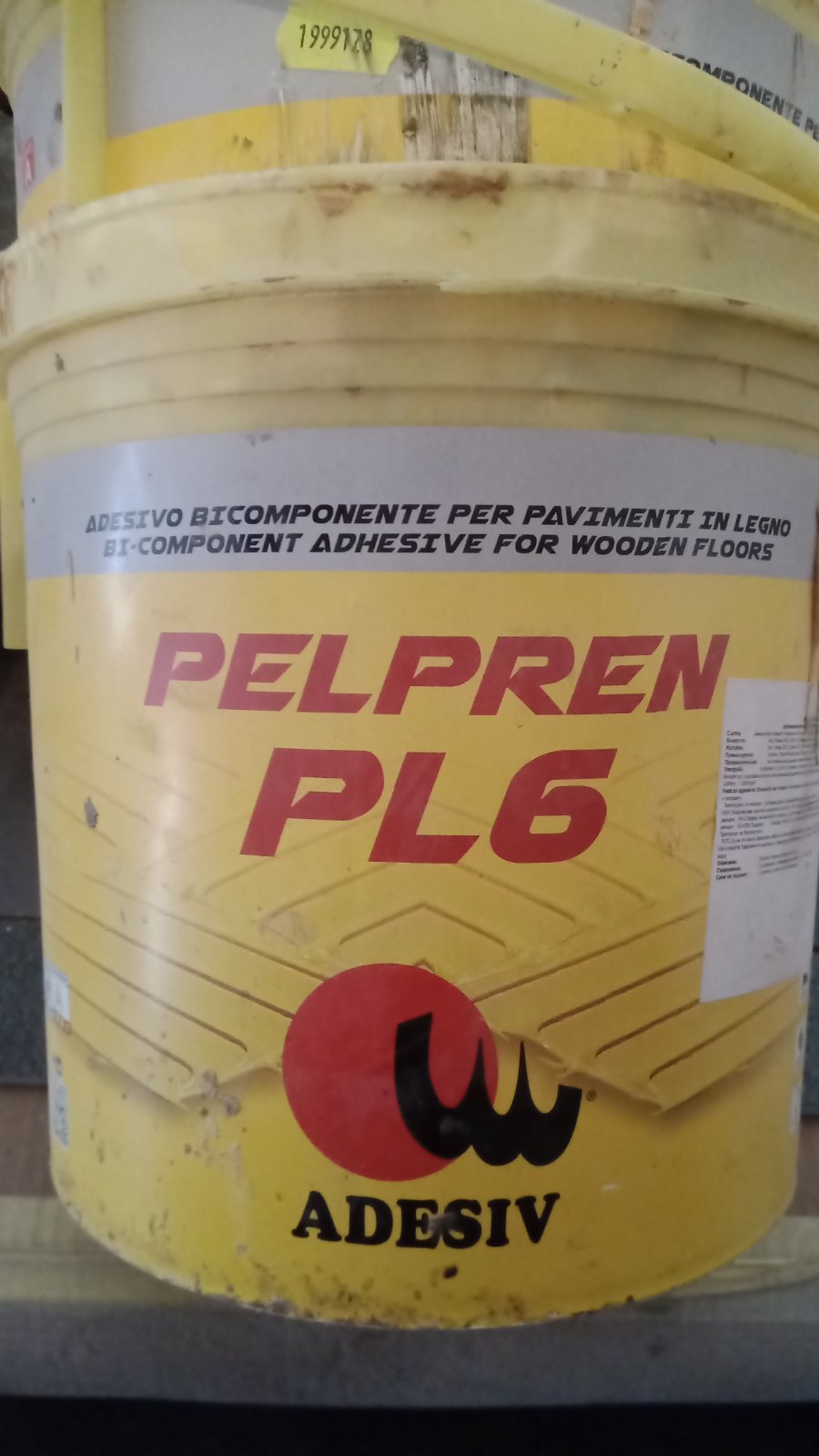

привет, лепилото е супер .От класа на това което споменахте.Италианско е .А относно начина човека с предишния пост е напипал абсолютно верния пулс на начина .Единствено гредите лично препоръчвам да са през 40 см .И след това 20 мм осб /в твоя случай е по-добър отколкото 2 пласта от 9 мм .Надявам се да съм бил полезен .Поздрави и успех .
