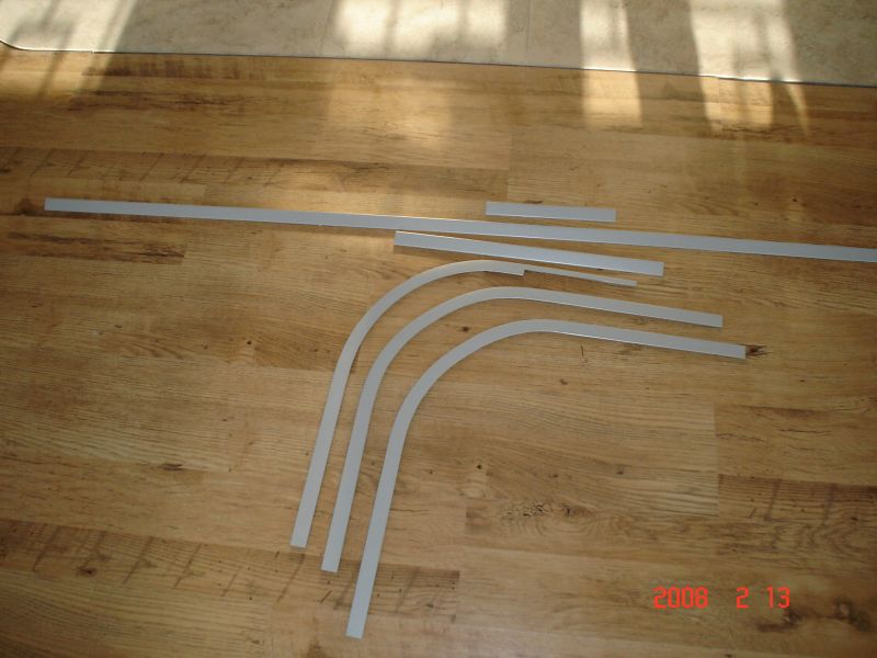

Таа лайсна се огъва на спец машинка с три ролки . Ръчно се пробутва шината , като всеки път се променя радиусът ,и така на 5-10 пъти се праи необходимият радиус . Може да изрежеш от месимгов лист направо такава дъга , която да напаснеш с правата лайсна , или два сегмента по-малки. Можеш да земеш завоя :) чрез равни сегменти по2 см. от същата лайсна ,изобщо има още 33 начина , да не ги описваме сега .

Благодаря на всички за отговорите.Преди малко говорих с мой познат занаятчия специалност-металообработване.Бях му дала парче от лайсната за проба, каза че се огъва без проблем. Ще мине да направи шаблон на мястото, след като стане както винаги- ще го видите и вие. :)

Огъна ги перфектно,вече са и прахово боядисани за да няма следи от огъването.
Palawnik - специалист
Станало е много добре :2thumbs: :klatsch:
