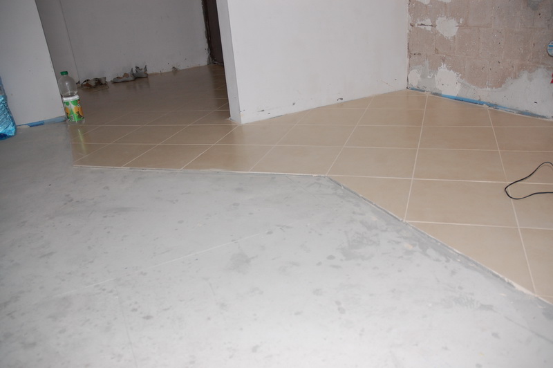

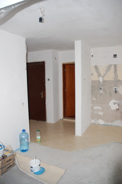

Малко като продължение на темата или по-скоро на моя проект ви представям и момента, в който се лепи гранитогрес върху гипсфазера.

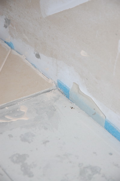

Използвах лепило Ceresit CM12. Гранитогреса беше испански, 30х30 см ако това има значение. Лентата покрай стените, предпазваща от ударен шум я изрязах след като положихме и плочките. Предстои полагане на ламинат в останала част на помещението.
Изолацията се изрязва най-накрая

СМ12 е добро лепило, баните ми ги направиха с такова.
Предполагам че в тоя случай (сух под) СМ16 е за предпочитане, ама е скъпо. :evil:
А слага ли някакъв грунд на гипсфазера преди да лепиш плочките ? :?
milko_do - специалист
Да, CM16 е доста по-скъпо, а и не навсякъде го има. Забравил съм да напиша - предварително грундирах с Ceresit CT17

Знам, че не е по технология но ако върхутакъв под се нарежда ламинат и се кръстосат ламелите спрямо основата не може ли да се спести втория ред плоскости?
Мисля, че не защото само с един слой гипсфазер, който общо взето доста плава, не е хванат за нищо, в някои части се огъва и във фугите лесно може да премине влага ... по-добре не!
Новите плоскоти Vidifloor Solo, които са доста по-дебели (18 мм мисля) пак се поставят върху един слой гипсокартон, тъй че само един слой гипсфазер от 10 мм - забрави!
