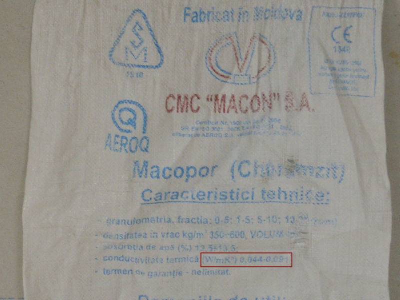

Очевидно производителите на керамзита, който аз ползвах не са се съобразили (защо ли ? :lol: ) с наредба 7, приложение 4.
В сайта им има същата табличка с основните характеристики за произвеждания от тях материал:
http://macon-cmc.md/index.php?option=co ... &Itemid=12

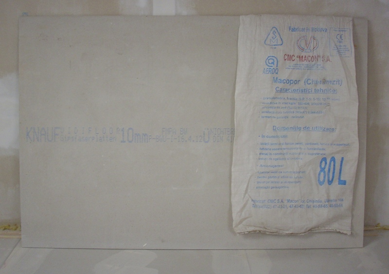

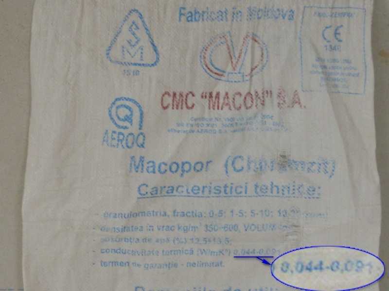

Ето снимки на чувала, в който беше използвания от мен керамзит:
pipbel - майстор
Абе как да вярваш на производител който е написал ламбди в такива граници. Горната е 2.2 пъти повече от долната :lol:
Както и да е, дори и да си прав и приемем 0.6-0.7 средна ламбда за керамзита - пак е двойно по-зле от фибрана като ТИ.

Е, аз не съм го приел като спор. Писах, че на мен лично ми стана интересно каква е разликата. Убеден съм, че при друг производител керамзита ще е с други характеристики. Предполагам е въпрос и на технология. А тези конкретно са писали от 0.044 до 0.091, защото фракцията е 0-5 мм. Колко 0, колко 5 мм и между двете, докато не отвориш чувала не е ясно. Макар, че при мен пясъка беше малко.
