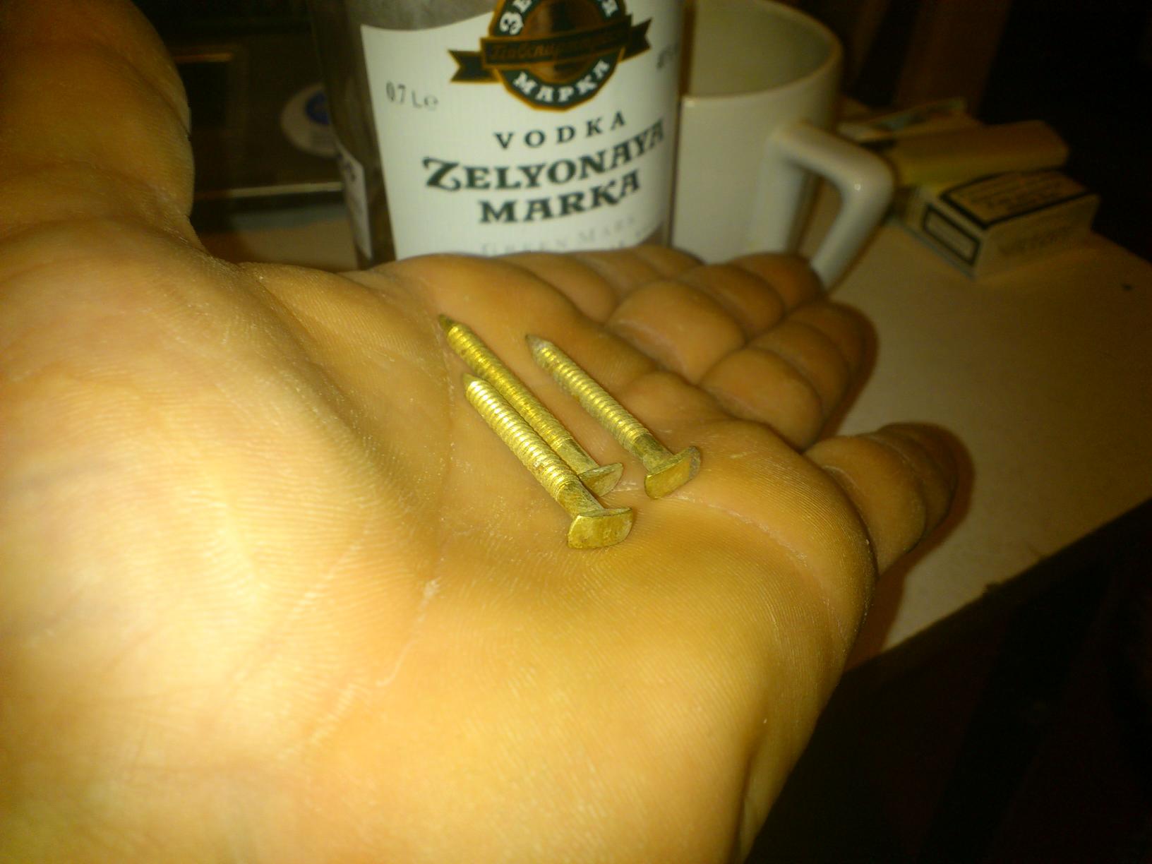

Дюбели не намерих, ама тегли му едни по-дълги дето ще ровя вечер в мазата, вместо се радвам на онова на заден план.

Иначе дюбели има, Евгени ти е показал единия модел, другия модел са пластмасови. Неудобството при монтажа с дюбели е, че дупките за тях трябва да са перпендикулярни на равнината, която трябва да заеме лайсната, т.е. ако има разлика от 1 см между ламината и (например) теракота, дупката трябва да се пробие под наклон. В противен случай рискуваш лайсната да застане хоризонтално и да се получи разстояние между нея и по-ниската настилка. Друг неприятен момент е много по-бавния монтаж - да пробиеш дупките точно на местата им, да наместиш точно пироните в дюбелите, равномерно да почукваш лайсната върху всеки дюбел (задължително с нещо да омекотиш удара - гумено или дървено парче)... Докато със силикона само измерваш, изрязваш, оформяш, нанасяш силикона, залепваш, притискаш да излезе излишното количество силикон, зачистваш го и натискаш с тежест, ако има нужда.
