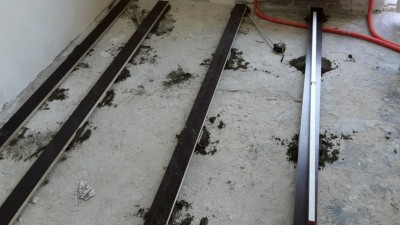

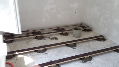

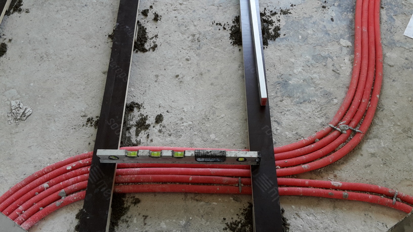

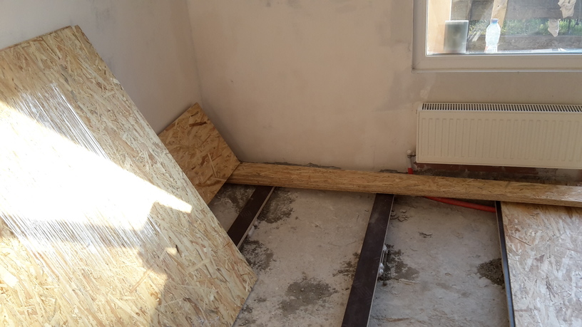

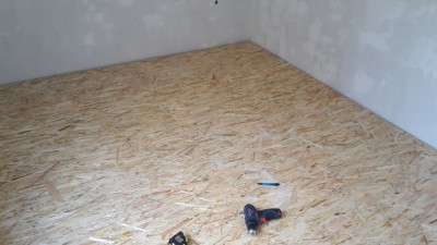

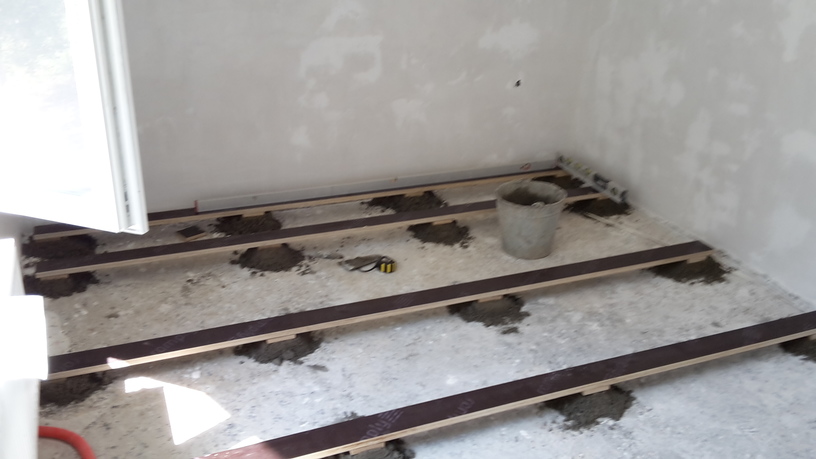

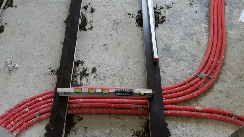

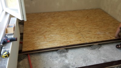

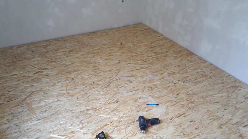

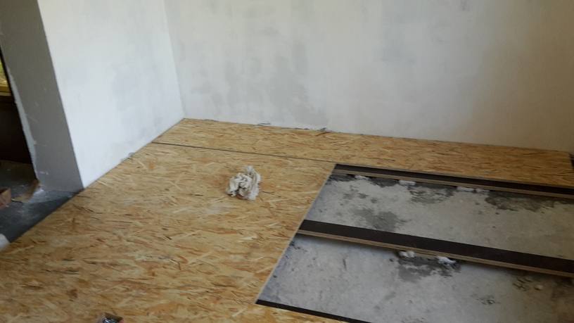

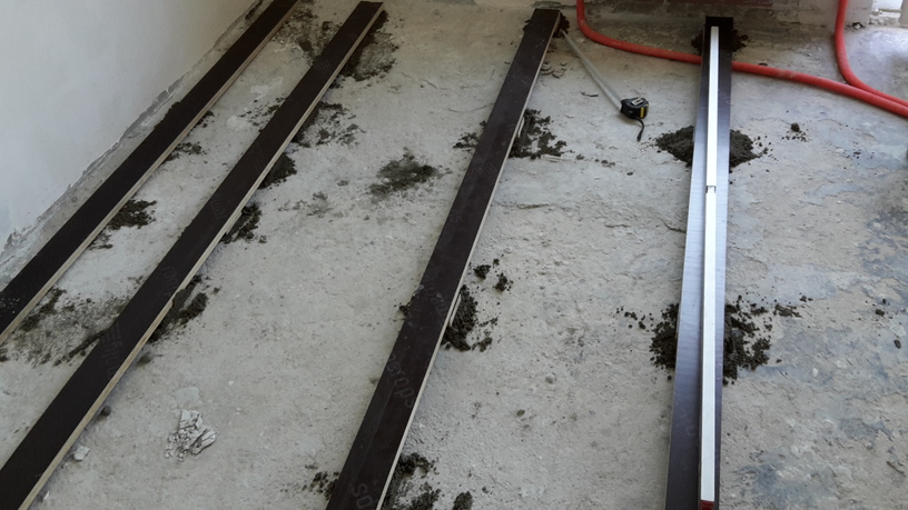

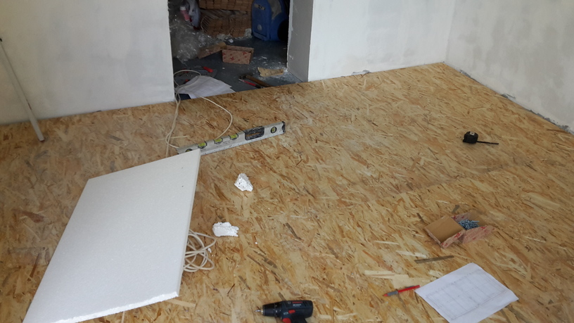

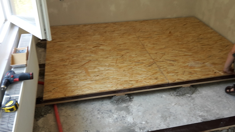

prascho написа:Прасчо - оттам тръгнах - ниската цена. Двоен фазер - двойно кинти. Hricava казва, че държи. Но ми се иска мнението ти за естествения паркет отгореpeterpan111 написа:Eто я темата на hricava:Човече, какви са тези циментови майки, осб и пълнежи от стиропор......Хората система са направили, която се е доказала с времето. Ти знаеш ли всъщност какво точно целиш да направиш?
viewtopic.php?f=50&t=1942
Тук се касае за под с фазер. Интересното е, че го е направил през 2006-та, а през 2014 (8 години по-късно) по повод запитване е добавил, че за осем години не е мръднал. Еднослойно положен. В крайна сметка неговото се явява мащабен дългосрочен експеримент, който дава познание как се държи така реализираната система във времето. Аз затова се обнадеждих.

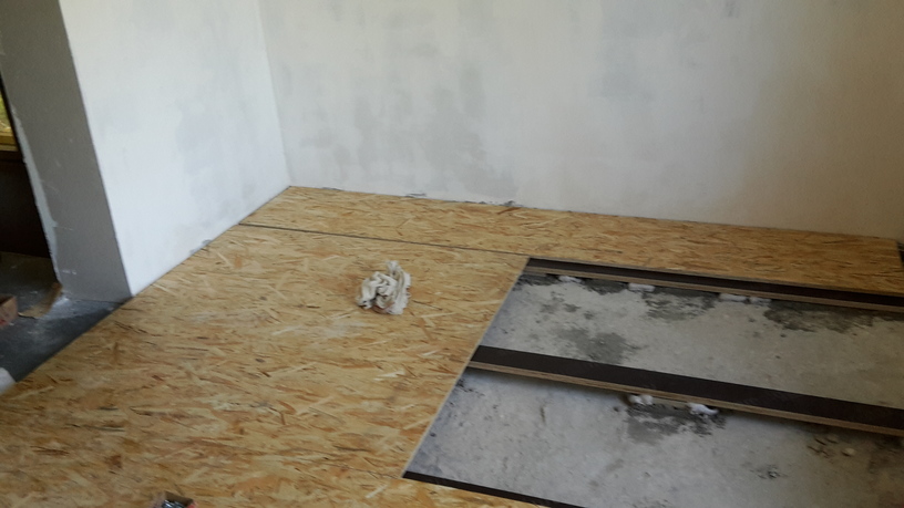

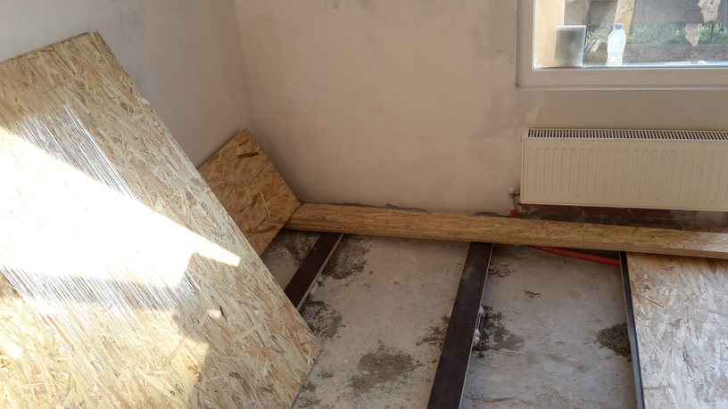

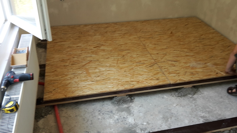

В крайна сметка ще го навивам за циментови майки с ОСБ отгоре и пълнеж между майките - стереопор, фибран, перлит, вестници, квото решии ще ги залепя с монтажна пяна. Може и да дюбелирам тук - там към майките.
Ако не ще - мастари от фазер, обаче мисля да ги залепя плътно под нивел с гипсово лепило (тъкмо по-бързо да изсъхне) и между тях да напълня пак с перлит, фибран, стереопор или квото там... и отгоре еднослоен фазер.
За какво са ти тези майки да ги лепиш?? Вземи си керамзит и два слоя ГФ. Системата я имам вкъщи и не мърда под 350кг гардероб в спалнята.
здравей,
Аз съм с ламиниран паркет. Питай Миланов или Чефо за поведение на лепен естествен паркет върху плаващ под от керамзит и ГФ. Те ще ти дадат точно мнение.
П.П. С ламинат няма ядове. Допускам, че "Spokoinia" e прав и може да се сложи "всичко" естествено, но без лепене - в това число трислоен паркет, бамбуков паркет....
Коридорът е с ширина 1,5м и налепени плочки 33х33см с Топ Флекс. Зимата забелязах, че при вратата на банята има леко надигане с около 1мм /допускам/. Леко задиря вратата. Предполагам има разширения и с лепене на дърво също ще има ядове. Ако толкова държиш на естествените паркетини, то сигурно ще трябва да правиш 2-3см фибран и отгоре поне 3-4см замазка с мрежа.
Аз лично не бих поставил 10мм фазер /единично покритие/ и то не върху керамзит, а върху перлит. Меко казано несериозно! Аз перлит съм виждал и мога да си представя нивелацията на материала с майки и слагането на въпросния затварящ найлон преди фазера отгоре. Трудоемко в сферата на фантастиката с мъчно, да не кажа криво нивелиране. Най-евтино е с цимент и пясък. Ще бъркате и ще чакате докато изсъхне. Ако има пари сложете и малко лепен фибран на гребен отдолу. Хубаво е като залепите фибрана да сложите и ПВЦ мрежа с лепило отгоре и след това стоманена мрежа ф4 със замазката. Банята и тоалетната са ми така.
