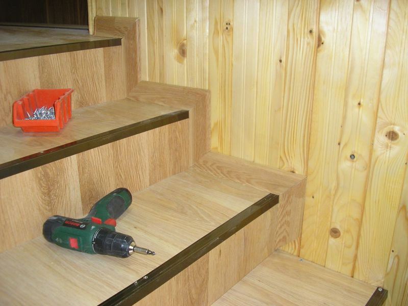

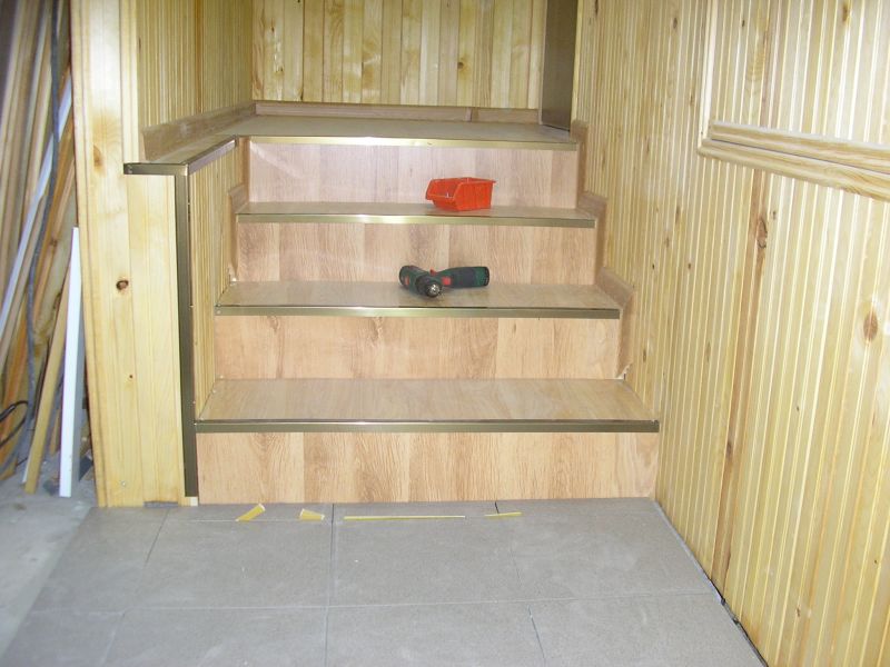

Чираче - майстор
Ето и моето метално стълбище с ламинат, изработено лично. Снимката е в период на направата, а не окончателна.
Lisko - майстор
Мойто е мнооого подобно, само че не съм го правил аз. Интересно ми е как решаваш проблема с тия страничните дървени лайснички - ако опират във винкела - няма да опират в ламината - ще остава дупка, ако опират в ламината, трябва да се изреже един-два милиметра каналче къде да влезе винкела. Аз го решавах тоя проблем когато нямах почти никакъв дърводелски опит и почти никакви машинки. Поради което го реших гламаво - дървените лайсни не опират една в друга на изпъкнал ъгъл а само на вдлъбнат, тоест опират само в ламината и стигат до началото на винкела, не минават над него.
Чираче - майстор
Лайсните не са дървени, а пластмасови первази за ламинат. В долната част имат мек кант, който поема неравностите.
