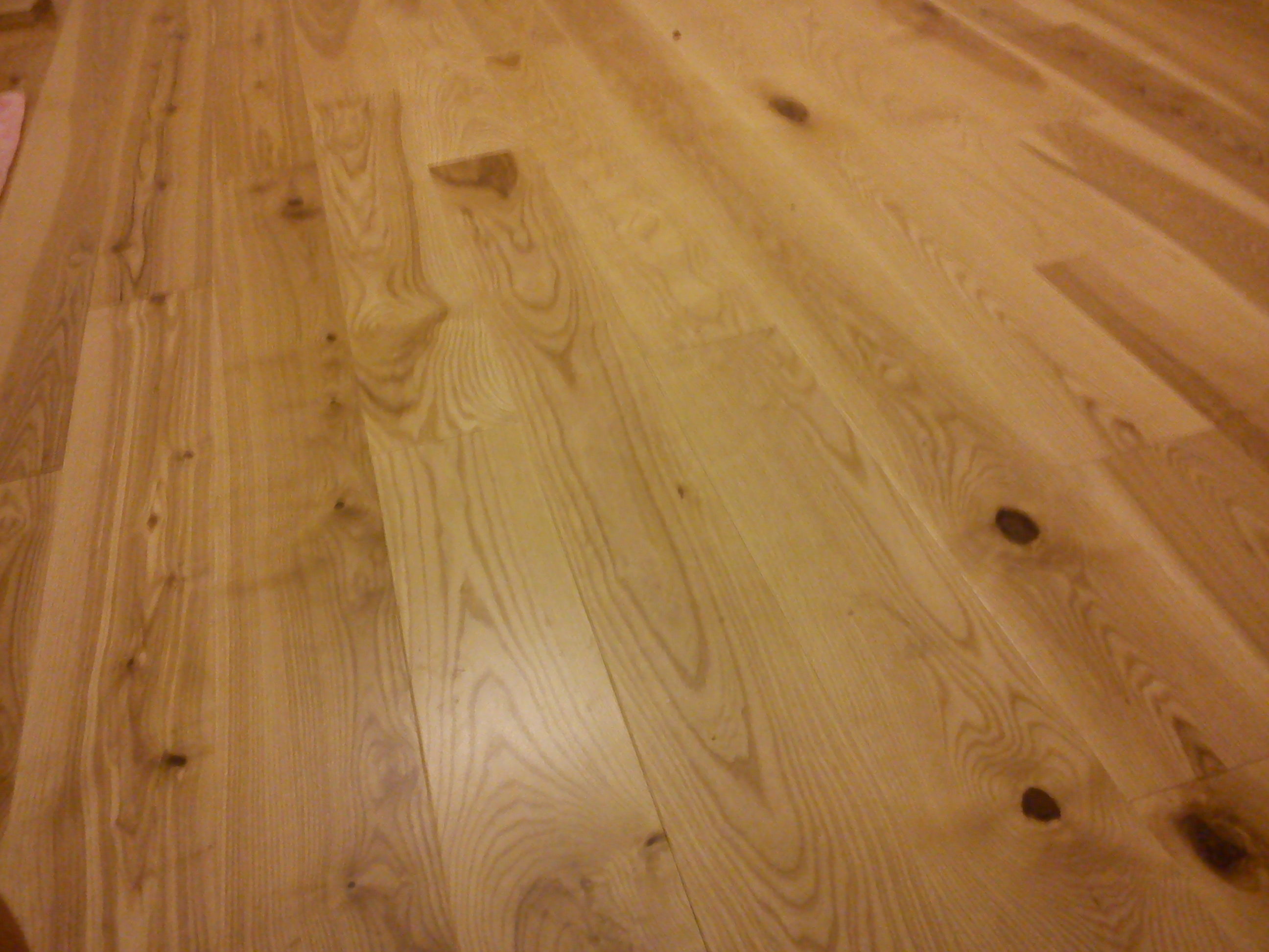

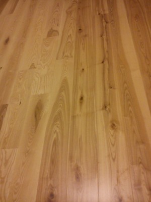

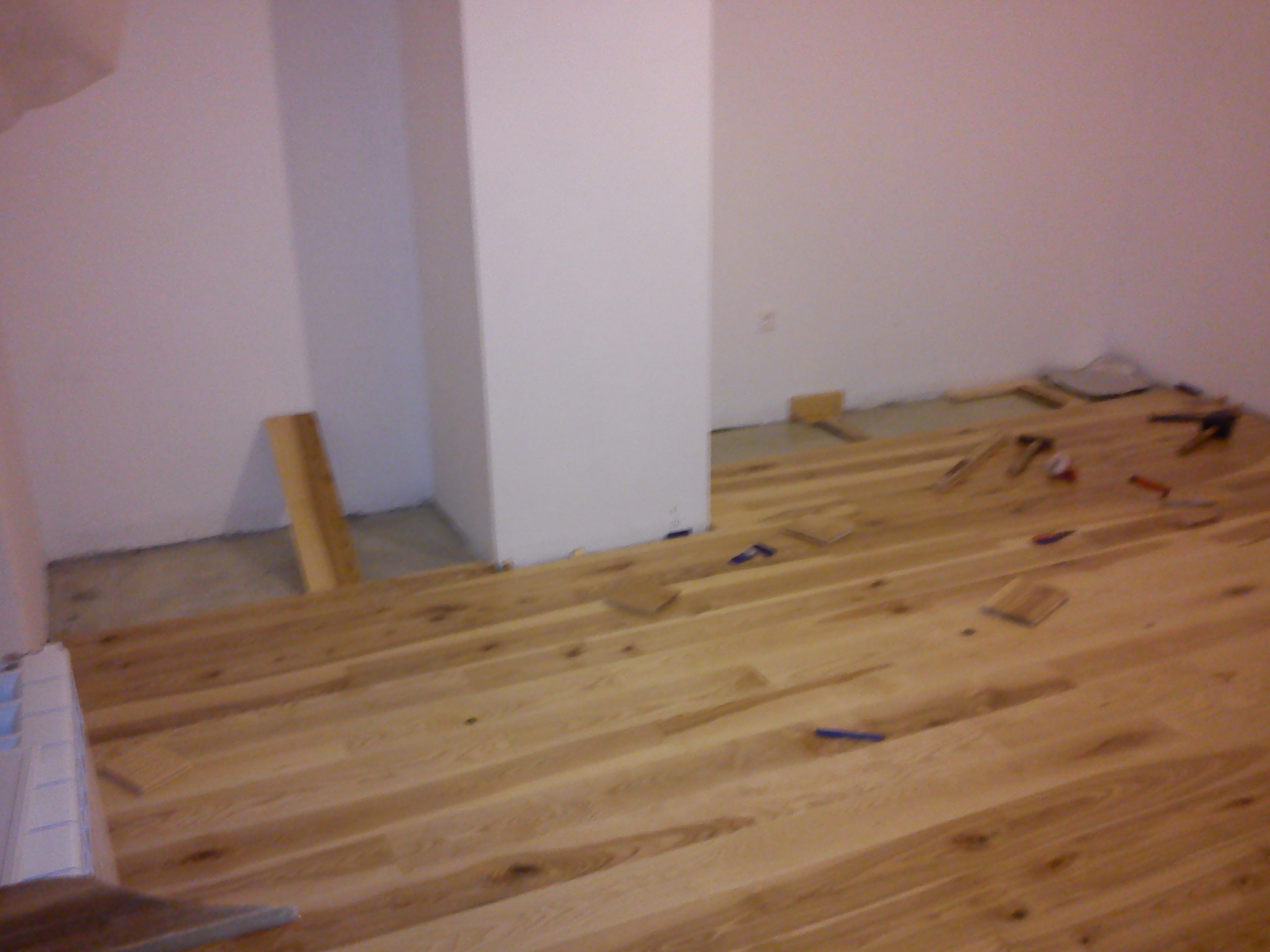

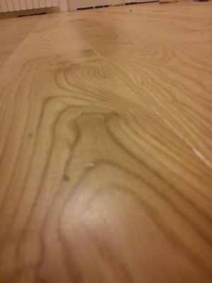

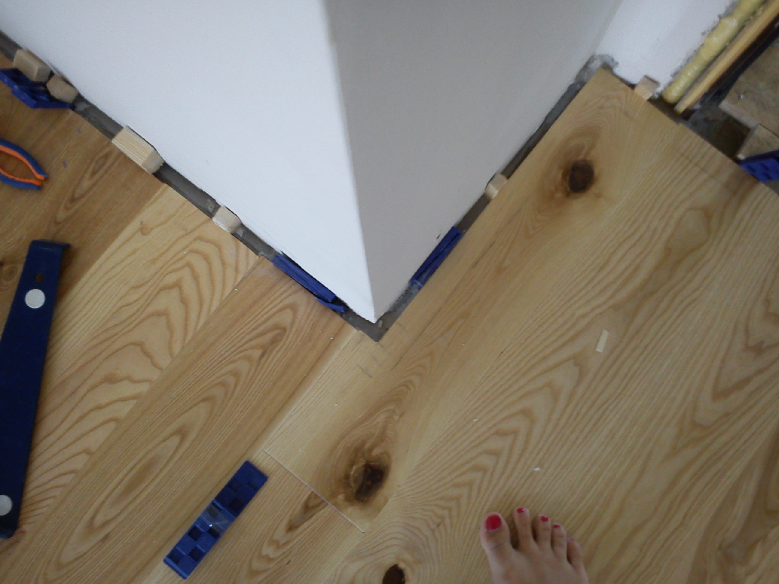

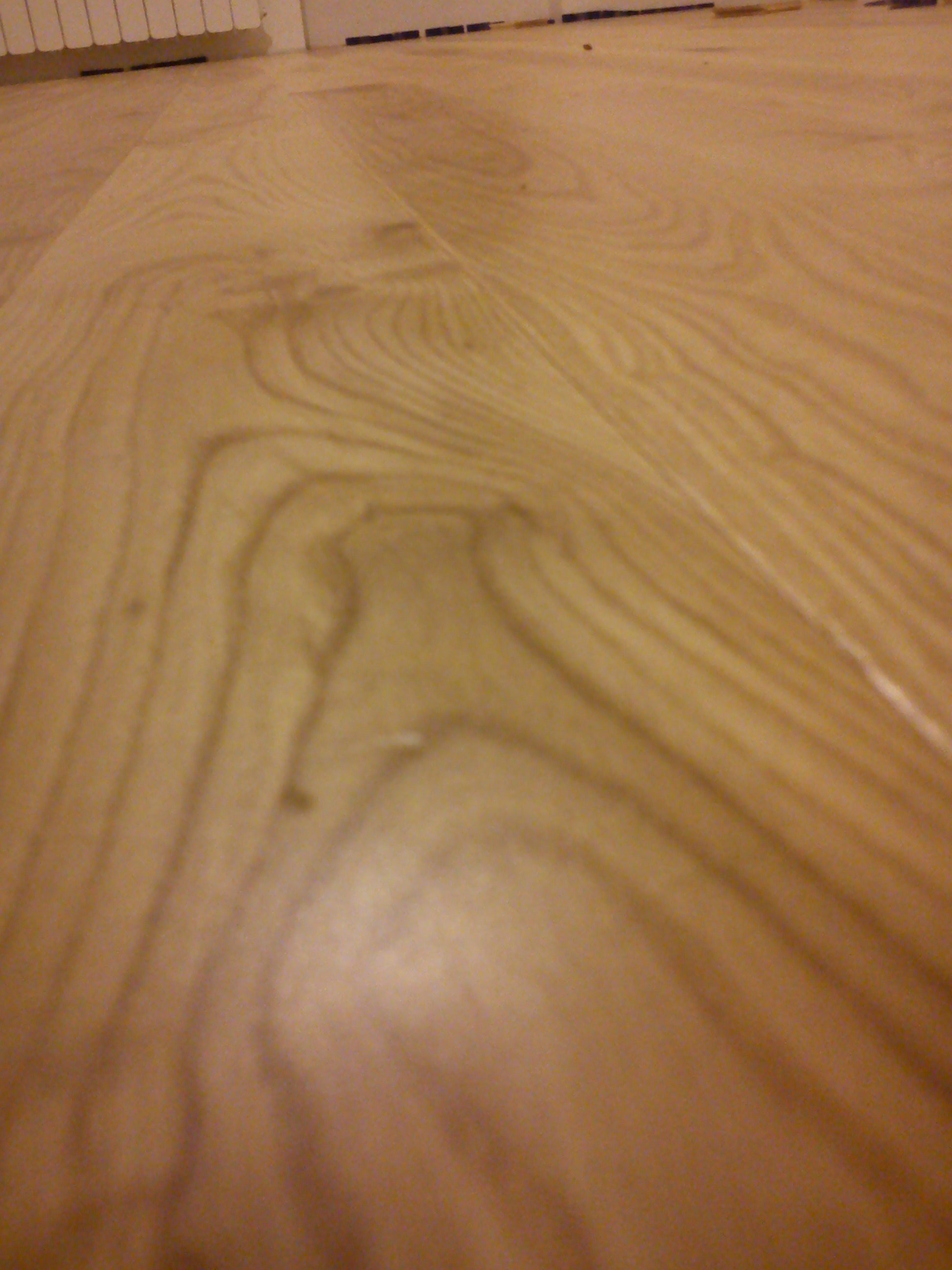

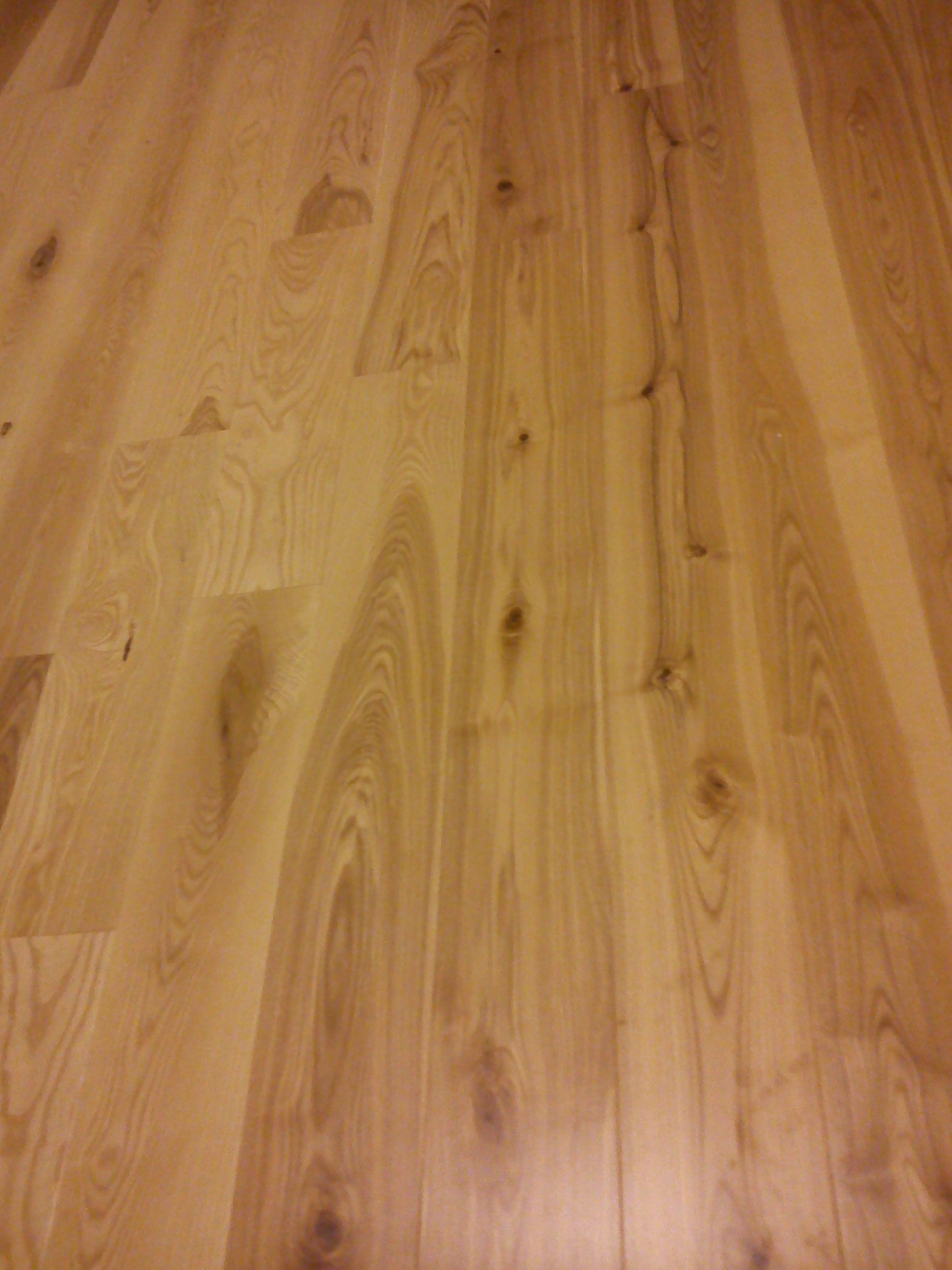

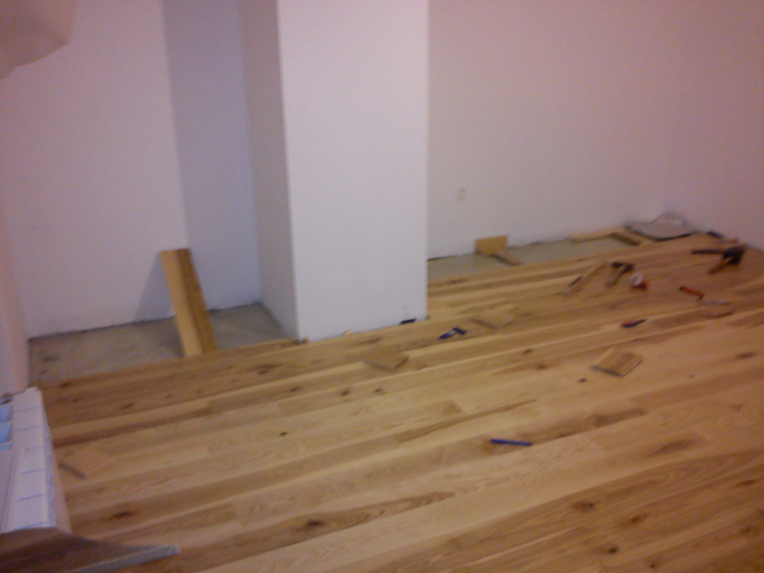

Още малко снимки от процеса на работа и крайния резултат:
Chefo77 - майстор
Само да кажа, че по снимки сте се справили перфектно!
parketmilanov - специалист
Направо пускай сивито :) не се съкани !:)
а за лепилото ще измислим нещо .Обади се.само не и Ц-200 ще бастисаш хубавото паркетче, а за разходната норма направо сте си се справили .Правило Номер едно на производителите неглижират според мен почти умишлено разхода на лепило с цел търговски трикчета-спокойно не е само сика ...всички фирми са така ...една средна замазка в бг .си отиват около 1,5 до 2,0кг/м2 според лепилото вида му ,както и разбира се в какво състояние е замазката....
PS-и като стегне лепилото и разбира се като свършите с паркета да не забравите да махнете клиновете!!!!

Аз, като неопитен паркетаджия :-D имам само съмнения за завършека до касата на вратата :?
