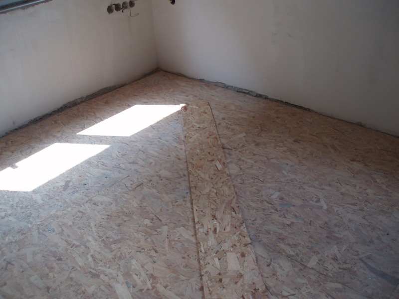

Тани написа:Притеснява ме дали няма след време да стане на вълни!Ако има места, които поддават, впръскване на пенополиуретан през малък отвор върши чудеса. Внимавай само да не впръскаш прекомерно количество, защото може да надигне. Ако площта е голяма, по-добре прави повече отвори, отколкото през един да впръскаш голямо количество.

Е, аз правих такова, но при мене отгоре имаше ламинат. И дори на места пробих отвори и с пистолета вкарах пяна. Освен това аз бях нарязал плоскостите на 60х60 за по-лесно нивелиране. Тани доколкото разбрах иска да лакира отгоре и това да му е крайното покритие. Едва ли моя вариант го устройва.

и аз опитах да мина тънко в нас при това купих влагоустойчиво OSB и го залепих с С200 и стърготини като го хванах с дюбели през 20-30см.
в едната стая обаче нещо не се получи беше много криво и го изкъртих Понеже е влагоустойчиви лепилото със старготините беше залепило само за пода и голямо стъргане падна

И аз смятам да ползвам OSB (11 или 15мм) като основа за полагане на дъбов паркет.
Само че за разлика от горната снимка смятам да сложа 2 реда OSB напречно 1 на друг. Смятам че ще стане по-здрава така основата.
Под ОSB-та ще сложа 5 см XPS с по-висока плътност за топлоизолация , а за най отдолу - върху бетона предвиждам двоен найлон като хидро.
Някой правил ли го е това
че никъде не срещнах из форума ?

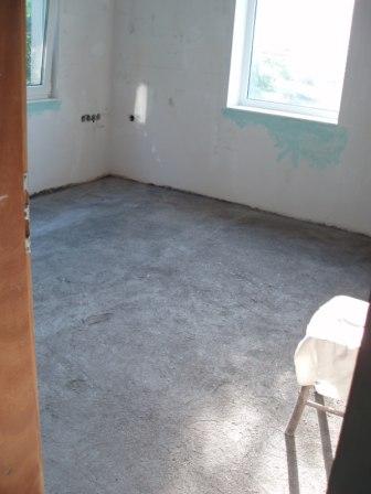

Апартамента е на 1-ви етаж от ЕПК блок и пода има известни неравности - по груба преценка до 10-15 мм., полагах един мастар около 1.5 м насам-натам из стаята. Помещението е с един стар балатум от 1982 г., който смятам да премахна с много пот и псувни. И тук възникват разни въпроси какво да правя след това. Трябва да се старая минимално да вдигам нивото. И ако може същевременно с това малко да подобря топлоизолацията, доколкото това е възможно, защото отдолу е мазе. Но топлоизолацията не е основната цел на занятието.
Та да попитам - 11мм OSB дали ще свършат работа?
Можеш ли да ми кажеш някаква оирентировъчна цена за тази дебелина?
Преди полагането да го лакирам ли?
Под него на пода трябва ли да се поставя найлон или нещо подобно?
Как се захваща за пода, освен с пирон-дюбели, лепи ли се?
След монтажа, там където го усещам че хлътва при натиск, да пробивам ли дупка и да впръсквам пяна?
И засега - последен въпрос - оставя ли се отстрани разстояние до стените и с какво да го запълня след това?

а по повод дали може по начина изолация+осб+ламинат може ,но според мен по добър е начина-Греди от дървен материал/мин 4по 4 през 50 см който може човек спокойно да го нивелира -в таканаречените клетки минерална вата,отгоре се поставя ,след това осб-може обикновенно а може и влагоустойчиво/Апропо има огромна разлика между Влагоустойчиви и Водоустойчиви материали-четете внимателно упътванията.та осб то се завинтва и след това ламинат с подложка....

Пролета ми предстои ремонт на спалнята, и понеже пода е крив, незнаино колко искам да ползвам ОСБ за подложка на ламината наместо да плащам на маистори за изправяне на пода и прочие.
Освен това и ще държи по-топло.
Питането ми е наложително ли е хем да се лепи, хем да се дюбелира, по 1 см отстрани на стената свободно разстояние достатъчно ли е?
