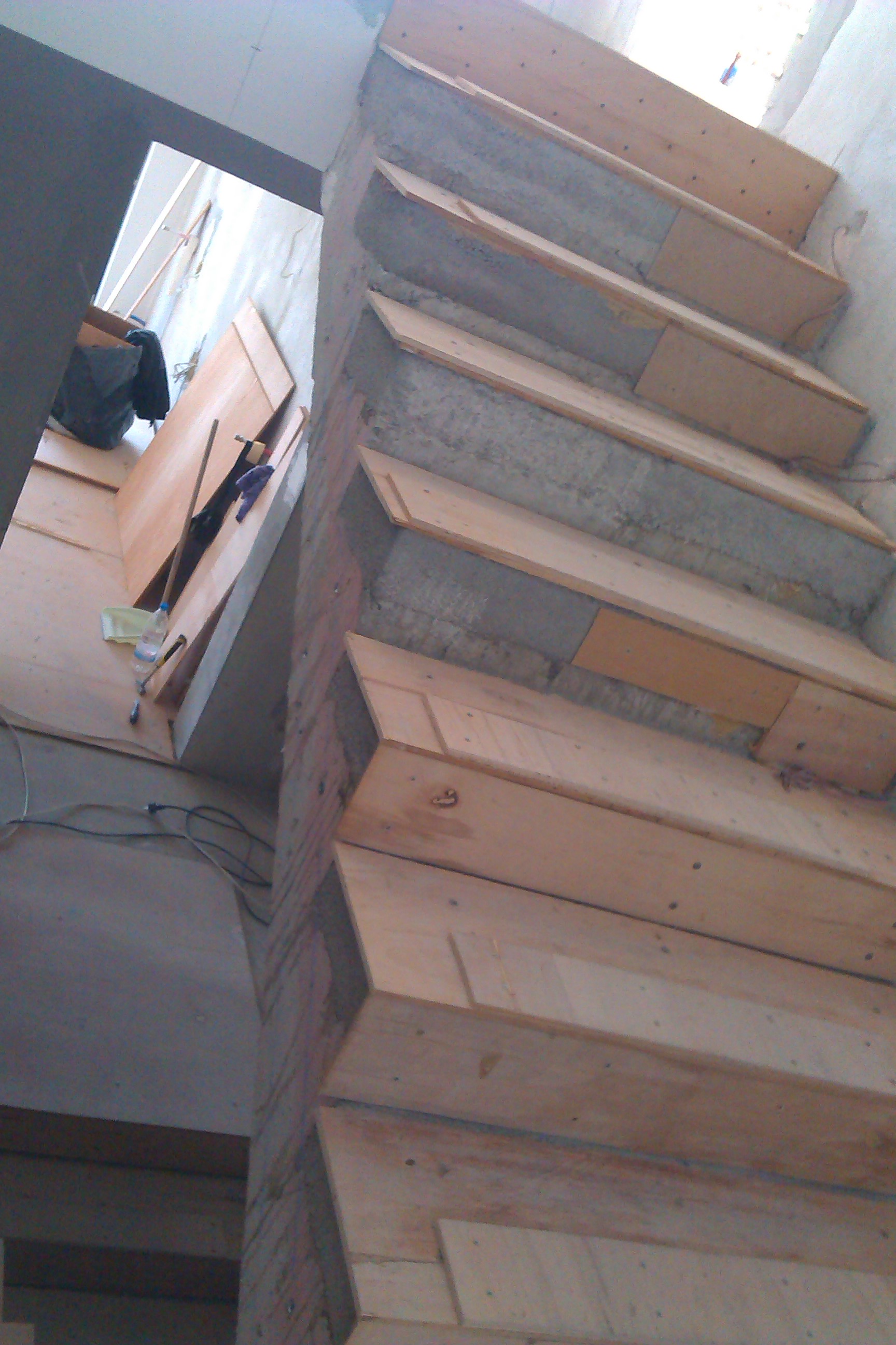

Че кой ще погледне втората снимка :-D
Ще се надигне от влага след време покрай тоя френски прозорец.
Chefo77 - майстор
jekasus написа:
Дали? :?
Брутални наклони на терасата, отвътре пароизолация, хидроизолация, термоизолиран праг, дюбелиран и залепен шперплат, върху него залепен и закован паркет ... Па ще го чакаме да се надигне :wink:

Е, ще се наложи да изчакате. Сега са в това състояние :)
[/quote] Бая заливка на стъпалата, пак издънка на проектанти :-D

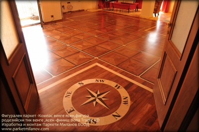

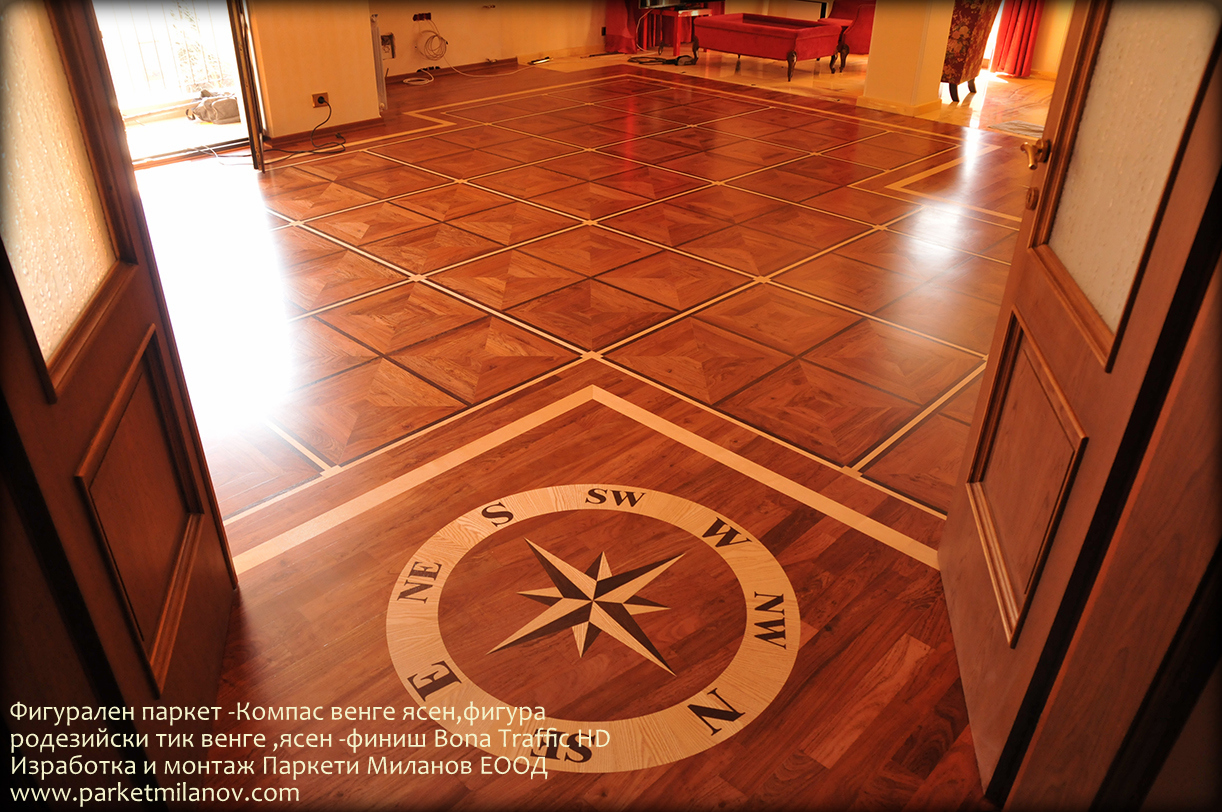

Ето и вече монтирано мострата от предишен пост , Надявам се да ви хареса поне толкова колкото и на мен :rock:
Основен цвят -Родезийски тик /Rodesian teak/
контрастни помощни цветове -Ясен , Венге /
Финиш- Bona Traffic /сатен/
Този обект започна от начало с много казуси-тъй като цялото помещение имаше монтиран камък оникс над 20линейни метра в хол. се наложи да се правят няколко пласта саморазливна замазка като в някои участъци достигна 45мм .
цялата система саморазливна замазка,грундове , и лепило за паркет е от немския производител Stauf
DSC_0781.JPG www.parketmilanov.com
EDI - майстор
Браво, Миланов, страхотно е станало. :partyman: Това помещение май придобива стила на стар английски мъжки клуб, като гледам. :-D
parketmilanov - специалист
Edi -Общо взето това беше и концепцията , и мебелите и полюлеите.Скоро ще пусна снимка с цялата мебелировка
