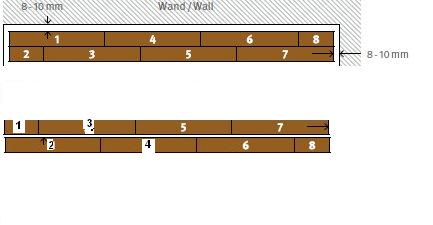

Това е инструкцията за монтажа на ламината които ще взема !
При моя случай как процедирам?
Не съм нареждал ламелите за да видя как ще дойдат разстоянията но след празниците ще да е.
Та по схемата най вероятно втория ред ще бъде първи за да дойде цяла ламела на вратата обаче последователността каква трябва да е?
Драснах нещо но не съм сигурен?
Прикаченият файл без име.jpg вече не е достъпенНе съм нареждал ламелите за да видя как ще дойдат разстоянията но след празниците ще да е.

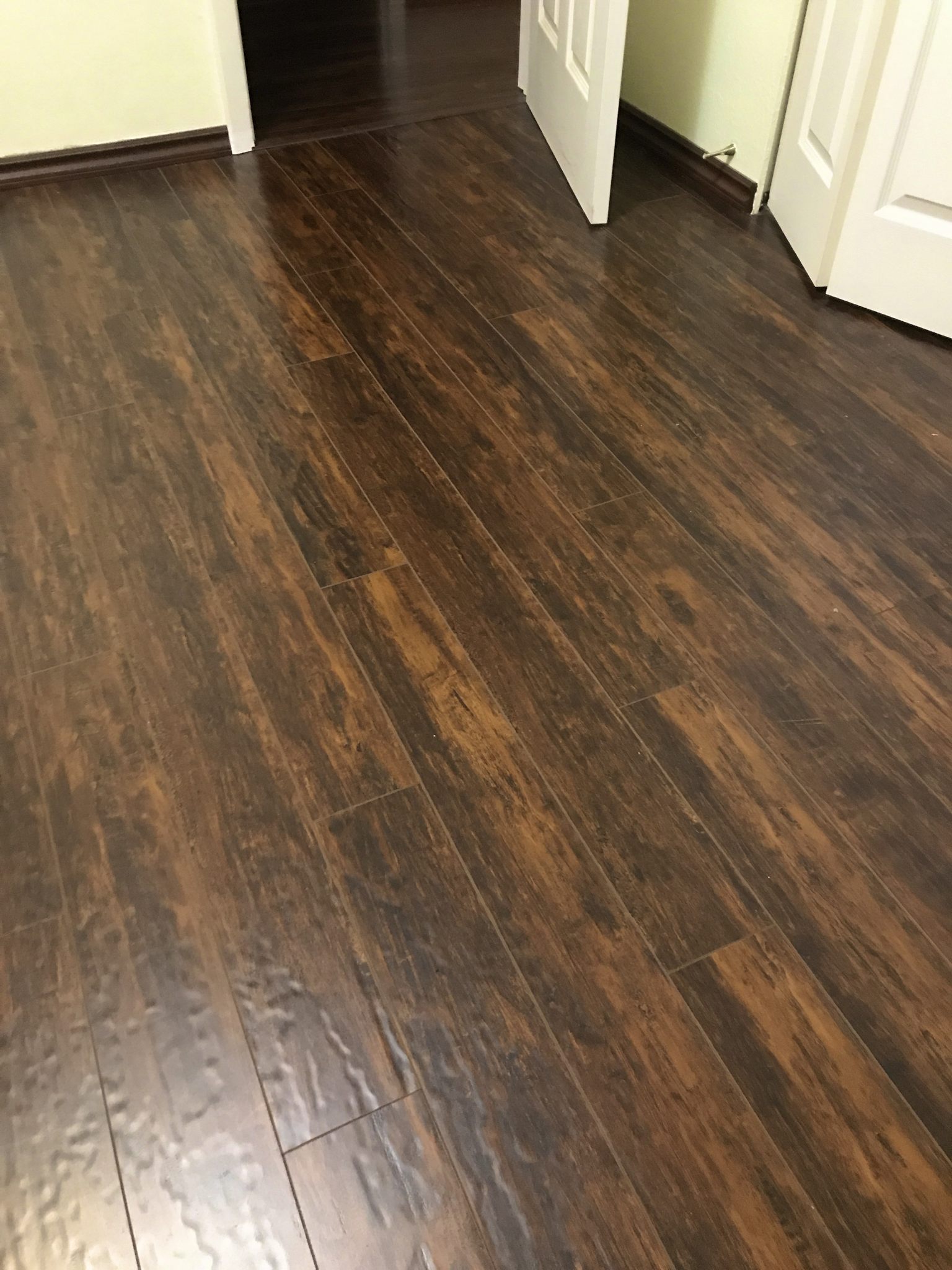

ср фев 28, 2018 8:36 amLisko написа: Лично мнение: варианта с фиксирана стъпка е по-красив, но с повече разход.Здравей колега, ще се пробвам същата схема на редене да приложа, но по ширина на стаята, тъй като ми се иска да спазя неписаното правило дългите снадки да са в посока към прозореца, а той в случая е на дългата страна на стаята. Дано се справя, ламинат никога не съм редил
Варианта с каквото остане - отива на следващия ред е икономичен но грозен и
намеква за стиснатост или по-лошо - липса на вкус.
Но това си е мое мнение. За някои хора красотата е в липсата на симетрия.
Ето как го направих компромисно в 3-тата стая (за първите две беше идеална 1/3) но тук поради дължината
на стаята последното парче щеше да е много късо, затова леко се отклоних от фиксираната 1/3 но
запазих правите линии образувани от фугите на всяка 3-та дъска.
Принципно си бях сметнал 10 процента фира и се очертава да остане ламинат. (остава ми коридора,
така че още не знам със сигурност, но с голяма вероятност фирата ми ще е под 10%.

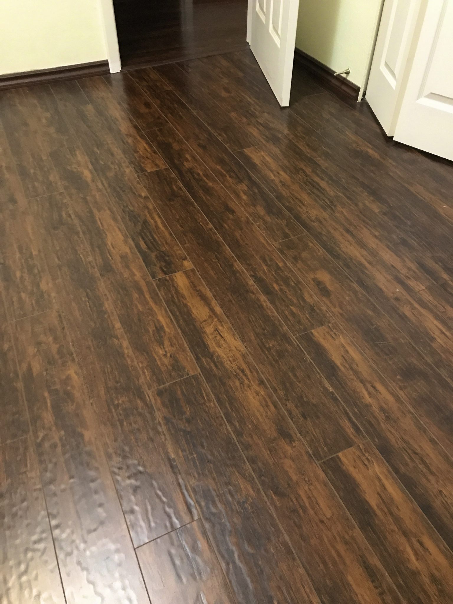

Въпросната 3-та стая за която бях дал схема и после някой беше питал да съм покажел реална снимка --- ето снимка по-долу. Ламината е 12мм дебелина, релефен и с фаски. Прозореца е зад гърба ми.

Chefo77 написа: Точно - защото по презумпция виждаш реда, който е до вратата - и ако са рязани ламелите, не изглежда добре. Ако парчетата са тесни - още по-зле. Ако има и клин, вече не коментираме
А перпендукулярно на прозореца - за да се вижда дължината на всяка ламела, така снадките на редовете остават "невидими". Ако е по прозореца, всеки отделен ред се набива на очи![]()

Аз едно не можах да разбера: как се постига цялостта на ламелите пред вратата (без значение от размера на ламелите), при положение че са нужни 3-4 реда поне, нали трябва технологично късите снадки да се разминават на поне 30см на съседния ред?
ср май 05, 2021 10:36 amdimitarstanimirov написа:Chefo77 написа: Точно - защото по презумпция виждаш реда, който е до вратата - и ако са рязани ламелите, не изглежда добре. Ако парчетата са тесни - още по-зле. Ако има и клин, вече не коментираме
съб апр 17, 2021 9:04 amLisko написа:пет апр 16, 2021 5:02 pmdimitarstanimirov написа:Да, да - правилото има смисъл! И аз не бях, но стана без грешка. Не бързай, премисляй, като наредиш 7-8 реда огледай да не се е разместила успоредността, че от почукване тук там, може цялото да е приплъзнало в някоя посока.
Здравей колега, ще се пробвам същата схема на редене да приложа, но по ширина на стаята, тъй като ми се иска да спазя неписаното правило дългите снадки да са в посока към прозореца, а той в случая е на дългата страна на стаята. Дано се справя, ламинат никога не съм редил![]()
Lisko
- Мнения: 3092
Аз слагах лайсни както се вижда. В коридора ми върви надлъжно ламината. Майстора който ме съветваше каза "ако в коридора са напречно, ще ти стои като стълби и ще те нерви като го гледаш". Отначало не бях убеден, но после като почнах да премислям какви трудности ще срещна с преминаване на ламината от една стая през коридор в друга и кандисах на варианта с лайсни.
