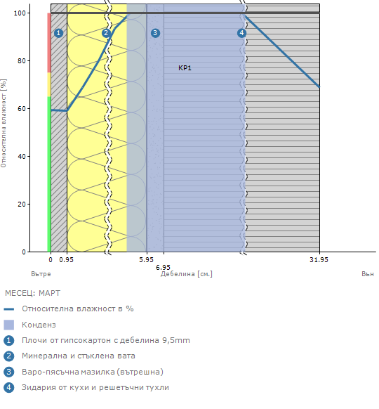

Ако е апартамент на външните стени сложи фибран и отгоре по добре измажи с мрежа и или тапети, или декоративна мазилка.
mgbagera - специалист
След ватата ще има паронепропосклива мембрана.
Иначе съм в къща и всички ме съветваха, точно фибран да не слагам.
Ползвай EPS! Първо това.
После, ако все пак не си забравил за картон с вата, слагай и тях.
ivanovbg - майстор
съб окт 05, 2024 9:41 pmmgbagera написа:
Паронепропускливата мембрана + каквато и да е изолация е равно на фибран. Фибрана изолира като стиропора, но не пропуска парите. Паронепропускливата мембрана си е чиста проба найлон.
Последна промяна от ivanovbg на съб окт 05, 2024 10:05 pm, променено общо 1 път.
Обясни му как да реши проблема с термомостовете при вътрешна ТИ, което ще предотврати появата на конденз и мухъл!
ivanovbg - майстор
Като си изолира всички стени, пода и тавана, не само външните. Къде ще е термомоста тогава? Писал съм в други теми. С ватата според мен ще вкара влагата между ватата и стената.
