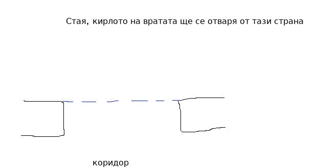

И аз се чудя за коридор - ако се продължи от стаята в коридора без прекъсване не се препоръчва ама ставало и покрай стените 10мм фуга нали задължително.
Ако се прекъсне между стаята и коридора, което се препоръчва да се остави фуга 2*10мм и естествено покрай стените пак навсякъде трябва да има 10мм.
Нещо сметката не ми се връзва - и в двата случая има покрай всички стени 10мм фуга, но в първия случай между стаята и коридора няма никаква фуга, а във втория има и тя е даже 20мм ... не може ли да оставя 10мм или даже 5мм вместо 20мм?

Бъркаш вратата със стена. Под вратата се оставя 10 мм фуга, а не 2 по 10 мм.
Абе ти стени имаш ли, с реална дебелина или си само с преградни пердета? Ами там дето свършва стената и почва вратата, не го пускаш като продължение на стената. Снадката трябва да стане точно под крилото на вратата, за да не се вижда при затворено положение.

Тези фуги май са с голямо презастраховане ако на ламината линейното разширение е 1мм/1м може би може и по-малки да се оставят, мен ме вълнува защото не искам лайсни.. Никъде не намирам колко е линейното разширение на трислойния паркет.
Има ли рецепта как да уцеля точно да се падне под крилото на вратата като не са ми монтирани вратите?
Може би откъм стената накъдето ще се отваря да продължа линията на стената (синята пунктирна линия на картинката) и това е центъра на фугата?

iliya_i - майстор
Е ако поне си избрал модела на вратите, можеш да измериш мострата в магазина.

По тая точка се сетих още нещо - то хубаво, че трябва само 10мм ама сигурно има значение и какво слагаш там, че някои лайсни гледам самият им профил, който се закрепва е 12мм даже (на quickstep incizo примерно) и ако трябва още по 5мм от всяка страна значи фугата ще трябва да е 22мм.
А че няма логика да е само 10мм : нали ако си с две големи помещения и на фугата оставиш 10мм е все едно да оставяш по 5мм фуга откъм всички стени вместо по 10мм в едно помещение!?

Стигнал си до пода, а нямаш идея за следващата стъпка.
Ами има фалцови и безфалцови врати. Отделно различни видове панти. Та мястото на крилото може да дава разлика според модела.
