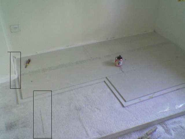

Слага се за хидроизолация по принцип при наземна плоча. Чисто практически ако сте виждали перлита какво представлява ще оцените защо в България се слага това отгоре- за да не се пръска, тъй като е леко, трошливо и хвърчи из цялата стая, отделно е неприятно за дишане. С покриване отгоре се избягва излишното разпиляване из стаята, а и ако решите да пуснете плочата малко по от високо ще избяга половината перлит под нея :) Освен това тъй като се оставя отстояние от стената за разширение това пространство според спецификациите трябва да се запълни с минерална вата.Е хубаво ще е дори да се натъпче тази вата под нея да бъде найлона, за да се избегне излизането на перлита-лично мнение....
Колко трябва да е това отстояние от стената за разширение и майките си остават от долу,нали?
prascho - майстор
отстрани се лепи вата с размери 100 мм на 10 мм дебелина. Това е технологичното отстояние, което поема разширението. Желателно е при посипката на Кнауф, а дори и с перлита майките да ги извадиш за да се получи хомогенна настилка. Посипката има зърнеста структура и след известно време поема влага от помещението и се съединяват отделните зърна помежду си до образуване на стабилен плътен слой.
Prascho тук не разбирам нещо,вата с дебелина 10мм да, но с ширина 100мм,да не би да е 10 на 10мм.И тези ''майки'' как да ги извадя като нали като ги дръпна на вън тяхното място ще се заеме от перлита и веднага ще се размести. :?
prascho - майстор
до колкото ми е известно в един метър има 1000 мм и да лентата е с дебелина 10 мм/1см/ и ширина 100 мм /10 см/ дължината е по протежението на стената /ширината е нагоре към гипсфазера/. Лепилото се слага по широчината и се залепя към стената. Разбира се, че като се извадят майките трябва да се довави от съответната посипка, като се изравни в зависимост от вече определеното ниво. Ако искаш не ги вади, питай леонардо.

Не знам дали не съм го писал някаде, но имах късмета от Кнауф да ми пратят монтажник, който да покаже на моите майстори как се прави. Те имаха някакви други идеи, но в крайна сметка, каквото каза монтажника това и ги накарах да направят.
При дeбелина на посипката до 10 см трябва само да се уплътни. Ако се налага повече, тогава се слага междинен слой ГФ/ГК, така че не виждам смисъл да го правиш.
Найлона се слага преди посипката на циментовия под. Ама хубаво го опънете защото посипката е лека и гънките стават на кухини, които могат да ти прецакат всичко след като положиш плоскостите. След найлона - посипката, като най-добре е да я разстелеш на ниво из целия етаж и тогава да положиш XPS. Отам нататък е лесно.
