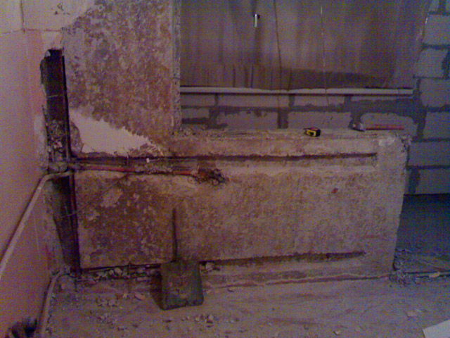

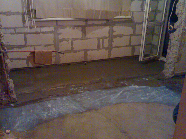

Всички тези щуротии са и за двете помещения, забравих да спомена, че вече не са две помещения - съборих стената между терасата и кухнята, снимки на пода мога по-натам да сложа, за сега само тези:
Нямам още снимки след саморазливната, но ще се постарая скоро да кача и такива :razz:
а тук след като я съборихме и преди да саморазливната... това бялото, ако се чудите какво е - грунд ;)
Това е със стената....
