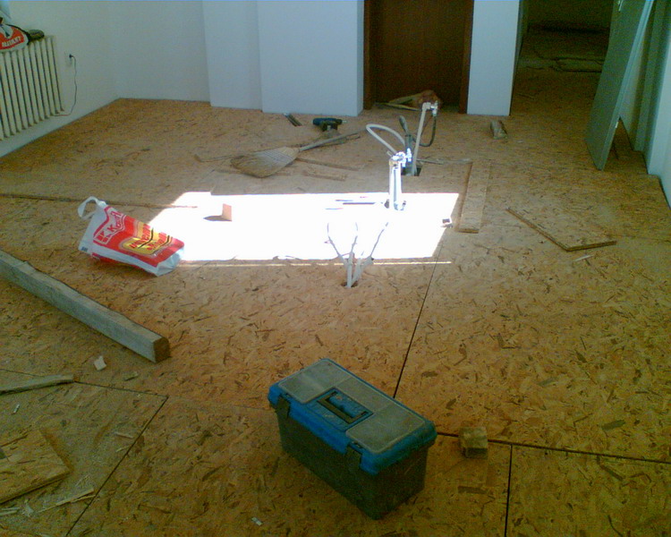

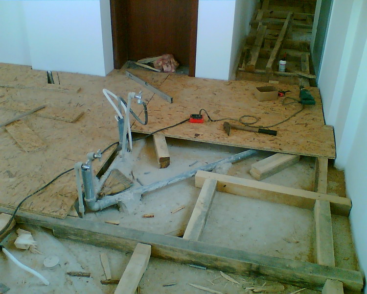

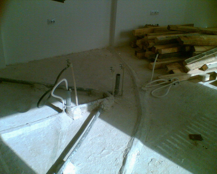

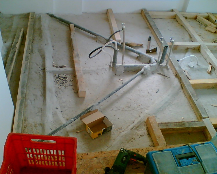

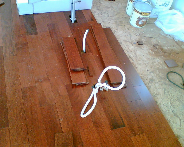

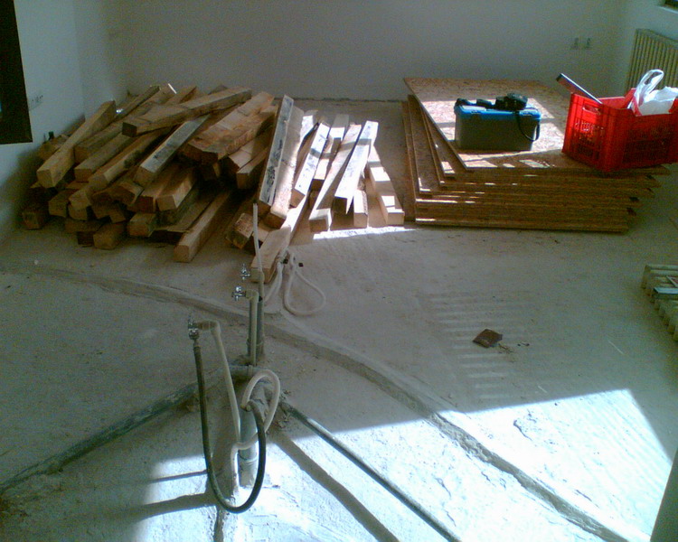

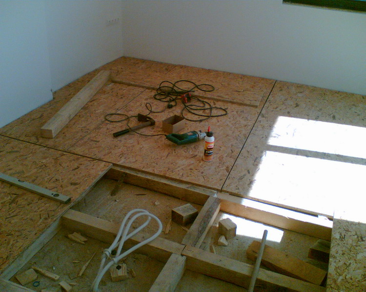

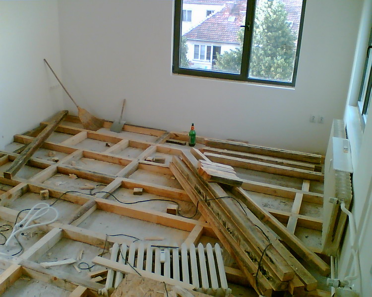

Таванско , след основен ремонт.
Изхвърлено старо изгнило душеме.Изхвърлена сгурия под душемето.Преместени Ел. и ВиК.
Греди 100х 120
Дюбел пирони 100х180
осб 2440х 1220х20
паркет мербо
двукомпонентно полиуретаново лепило.
сграда строена 1937 г .София :registered:

begemot1 - специалист
:? :lol: обърках реда на снимките,
За да спори работата---последна снимка под прозореца-зелена бутилкаІ :-D
jekasus - майстор

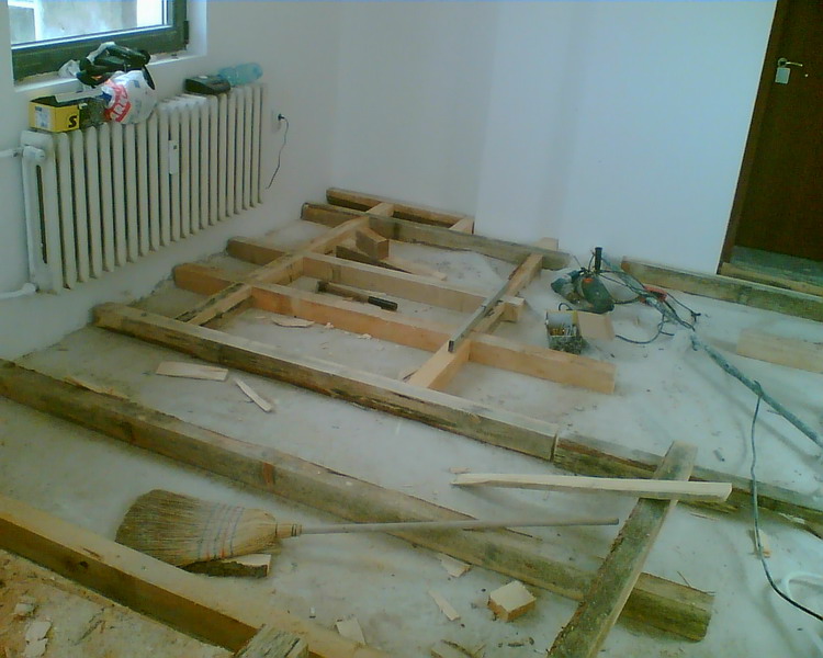

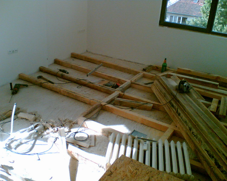

Да попитам - как докара нивелация и тези по-сивите гредички, не са ли влажни ?
1 На моменти не гонех симетрия на гредите - преместване на гредата с 2-3 см в ляво или дясно
2 Гредите са купувани 100х 120 - но реално ролетката показа от 95х115
до 110 на 125
3 Надписах р-рите на гредите и си играх доста време
4 На места дялках с теслата някой греди
5.............. :wink:
Основата беше отврат.Плоча от 1937г + неравна замаска
Но за 1 месец стана перфектно - от гол под замаска до забърсан с влажен парцал паркет :wink:
Винаги давайте на клиента избор - Аз му давам 2 от 3
Бързо , качествено,евтино :? - той избира 2 от тях
Вслучая 32 дни и 10 000лв - труд и материали :!: Мокри греди почти нямаше - подбирани са
