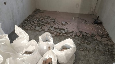

Предстои ми изравняване на под в хола с фибран 5 см, мрежа и замазка. Притеснява ме обаче факта, че на места замазката ще е от порядъка на около 2 см и вероятността да се напука е голяма. Та ми хрумна и друга идея, но до колко е изпълнима незнам. Да изравня с перлит и отгоре фибрана. Има ли такова животно въобще. Никъде не намерих такъв казус
Какво мислят знаещите по въпроса? Ще се радвам да споделите мнения и притеснения.

Здравей, предполагам за този пост става на въпрос, че ме заинтригува с пясъка под фибрана : viewtopic.php?f=10&t=13313&start=2020#p978956
Ще правя ремонт на детска стая и ми се иска да има някаква изолация на пода, освен подложката на ламината
За сега изкъртих старата замазка, защото се беше отлепила и беше ужасно крива.
Мисълта ми е да изравня някак тънко бетона, да наредя фибран и отгоре подложка и ламинат. Дали ще стане толкова лесно колкото го мисля. Ще стане ли с майки и по тях да равня пясъка.
Може ли да се ползва фибран 2см, защото пък не мога да вдигна нивото кой знае колко, че ще надхвърли нивото на коридора, а вече и врата поръчах (преди да реша да махна замазката)
amxcs
- Мнения: 79
Още не съм изхвърлил всичко, да видя как е плочата, но ако е горе-долу права може ли да лепя направо фибрана с лепило, или ще иде много лепило?
Другия вариант ако няма денивелация да пусна майки и да направя тънка замазка. Четох, че може да се напука като е тънка, но има ли значение, като ще лепя фибран отгоре?
А ако сложа дебела замазка няма да има място за фибрана
И другото което ми идва на ум.. не знам до колко е постижимо..
Пускам си майки от фибран, изсипвам редък цимент и пясък 1:2 и отгоре почуквам фибрана докато изравни с майките
naster
- Мнения: 1243
Един въпрос, защото не разбрах. Между ламината и ХПС ще има ли армирана замазка? Тъй като вече сте разкъртили, най-леймърския вариант, за който се сещам е сух под. Изравняващ слой керамзит 20-50мм, после един или два слоя гипсфазер и ламината отгоре. Не знам защо, но ме влече последните месеци към гипсфазерните плоскости, и аз ще направя едни 10-20 м2...
