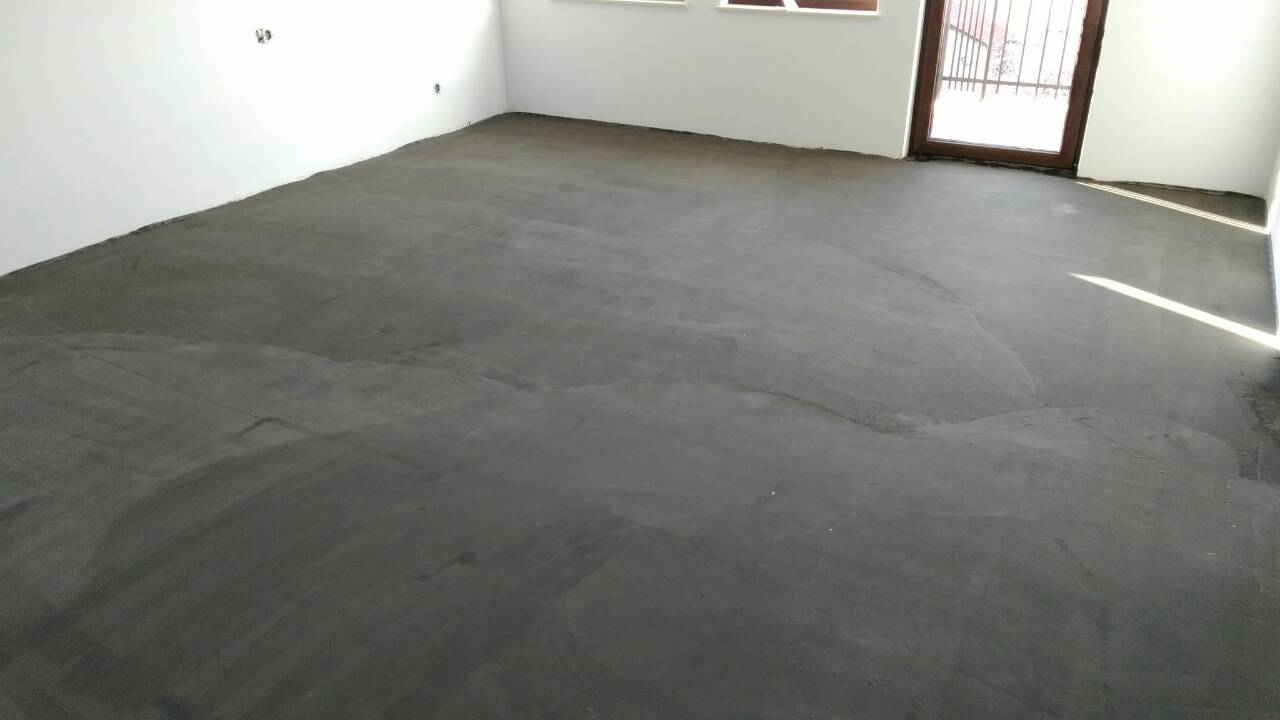

От миналата седмица, върху саморазливка, няколко часа след втората ръка, на кръст спрямо първата. Ниска температура (неотоплена нова къща, около 15 градуса). Лепилото (Stauf 446) лепи като за световно.
Грижи нула.
Качвам няколко снимки за да се ориентирате Изображение
Изображение Изображение
Всичко което изглежда като локва си е локва и не е втвърдено. Над 90% от стаята е изсъхнала, но локвите и след 2рата ръка си останаха със същия проблем. Минали са 6 дни от първата ръка и 2 от втората.
Как може да се изчисти това? И въобще как се процедира при подобен проблем?

Еми опитаха се да ме убеждават че било влажно и в това бил проблема. Което просто не е вярно по много причини не само заради измерванията на влагата.
Сложиха 2ра ръка грунд като почистиха въпросните петна, но то не са само петната, а единият ъгъл на стаята около 2х3 и няма особено подобрение.
Определено не са щастливи и утре ги чакам да дадат решение защото това се влачи седмица и сроковете много почнаха да ме притискат.
Притеснява ме факта че може да вдигнат ръце и тогава ще стане много неприятно...
Chefo77 - майстор
А като е влажно, защо са започнали обекта? За да не втвърди заради влажност, замазката трябва да е мокра, не просто по-влажна от допустимото, което се установява много лесно дори по цвят. И пак не е сигурно, че няма да стегне. А и за капак - първата ръка съхне от попиване, втората - от изпарение. Затова и втората е с по-ниска разходна норма и мирише повече.
Върху този грунд на две ръце съм демонстрирал на клиенти как капачка вода, останала на голяма капка, след 2 часа стои на същата капка и след почистване не личи потъмняване, т.е. не попива през грунда. Така че изобщо не е лош, да знаете. Продължавам да си мисля, че е с изтекъл срок ... много изтекъл. А може и да са го наслоили зверски, но пак първата ръка щеше да е попила, а и не са завършили в този ъгъл, няма логика да са изсипали остатъка. Но не мога да съм категоричен и за жалост (което Ви вълнува повече), не мога да дам решение :(

Намерих решение на проблема.
Понеже ацетона разтваря/размеква въпросната консистенция накарах паркетаджиите да изчистят навсякъде където има проблем с ацетон + парцал. След това с четка намазаха отгоре вече почистеното с втвърдител и сега е много по добре. В момента като си доближиш ръката се усеща че има лека разлика в температурата спрямо участъците които не са третирани. Това е добре защото означава че има химическа реакция между компонентите която протича с отделяне на топлина.
Като финал мисля да ги накарам за забършат навсякъде с мокър парцал защото втвърдителят трябва да е някакъв вид киселина , което няма да е много добре за лепилото пък и не само.

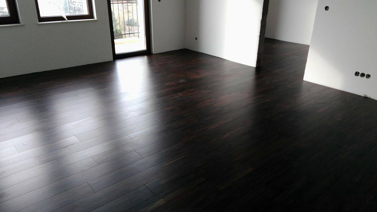

Не е нещо особено като квадрати. Цялата квадратура е ~60 . Едно 30 и две по 15. Става дума за трислоен паркет.
Почти завършено изглежда така:
