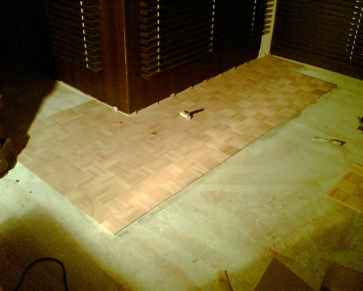

Ще кача снимки още , но трябва да ги търся по дисковете!
Снимките са правени с телефон приди 5-6 години

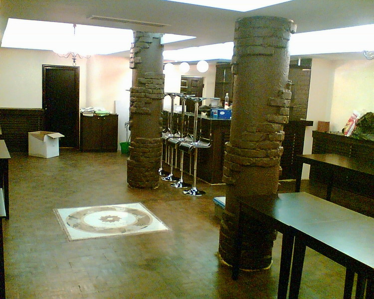

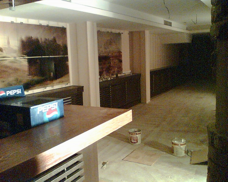

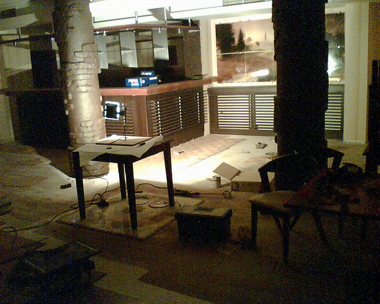

Адреса е Ресторант и дискотека в София.В ресторанта вградихме в мозайката мраморно пано.

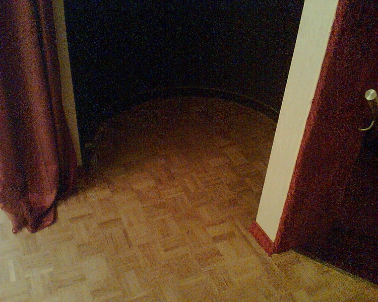

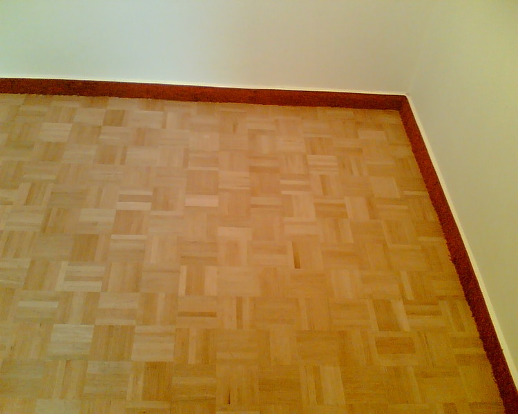

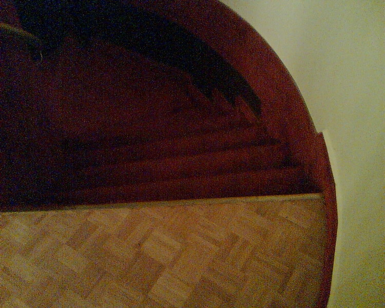

Антрето е с первази от червен плюш.
Паркетна мозайка на КОРКОС - Сливен

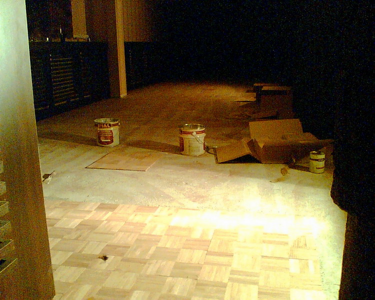

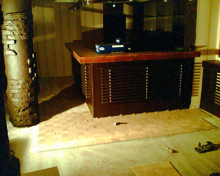

размерите на паното са 0.48 м на 0.48 м, плочиците са 0.12 на 0.1 дебелина 8мм
Лепени са с полиуретаново двукомпонентно лепило.
Данситга е кръг ,заради него хванахме адреса - другите се бяха уплашили, налепен и изрязан със зегето след 24 часа

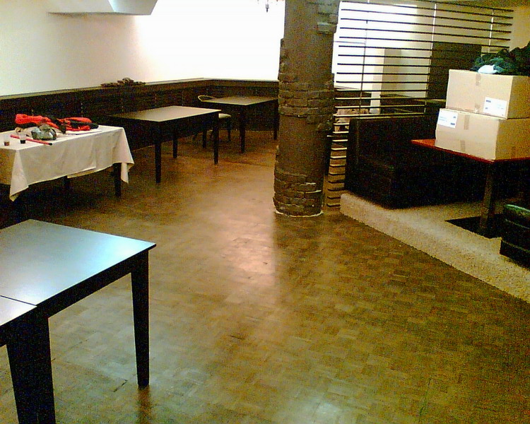

Фугиран и лакиран-Красота

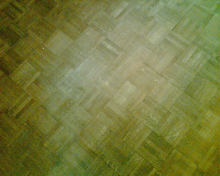

Паркетната мозайка е фабрично налепена върху мрежа за армировка.
фугиране циклене и лакиране

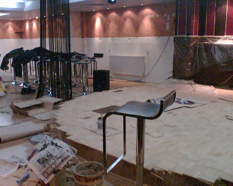

begemot1 - специалист
още малко снимки.Сега се сещам ,когато го правихме се "прескачахме "с колеги ел техници и водопроводчици - резултата.Теч на вода , гръмна ел инсталацията . Работихме на прожектори с удължители от съседното заведение.
