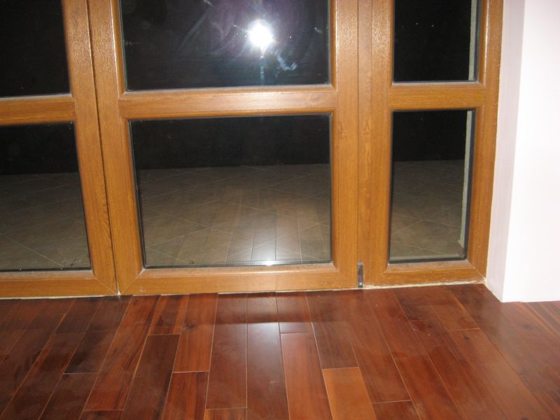

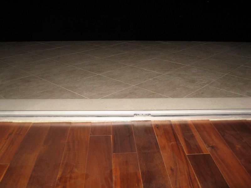

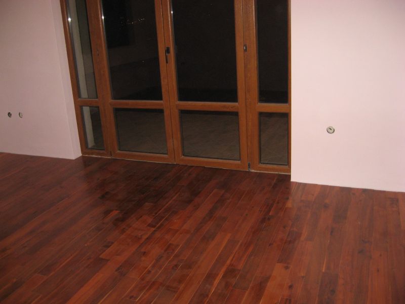

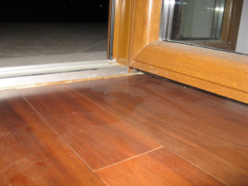

Дайте идея с какво да скрия фугата между паркета и вратата на терасата,която е от PVC ,но с алуминиев праг.Под прага има пяна която е около 2 мм.над нивото на паркета т.е. се вижда и трябва да се покрие Крилото на вратата е на около 5-6 мм над паркета.

Не, точно така трябва да се сложи. Лошото при теб е, че подът е доволно крив

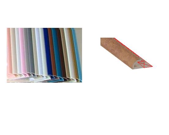

Някъде бях гледал PVC ъгълчета, пак Г-образни, в цвят ... Малки - 15х15 мм някъде. Мисля, че нещо такова, в по-близък до Мербо-то цвят, залепено на обратно, ще свърши работа. Или пък в бяло.
А момчетата, които слагаха паркета, не дадоха ли някаква идея?
