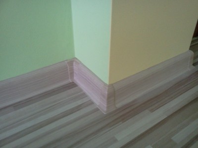

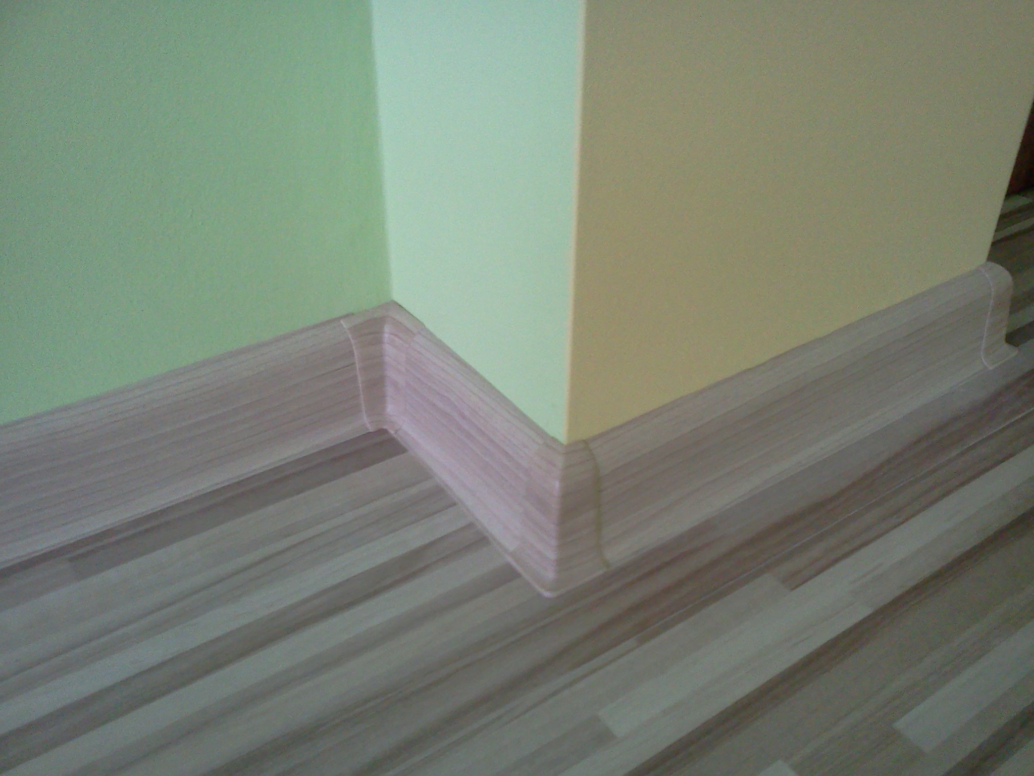

Тия дни монтирам подови первази. Много хубаво стават, чак се учудих
. Понеже са с гумени перца,прилепват плътно по стената и пода. Хващам ги с дюбел-пирони 6х30 и 6х40.

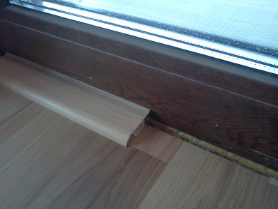

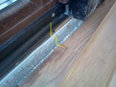

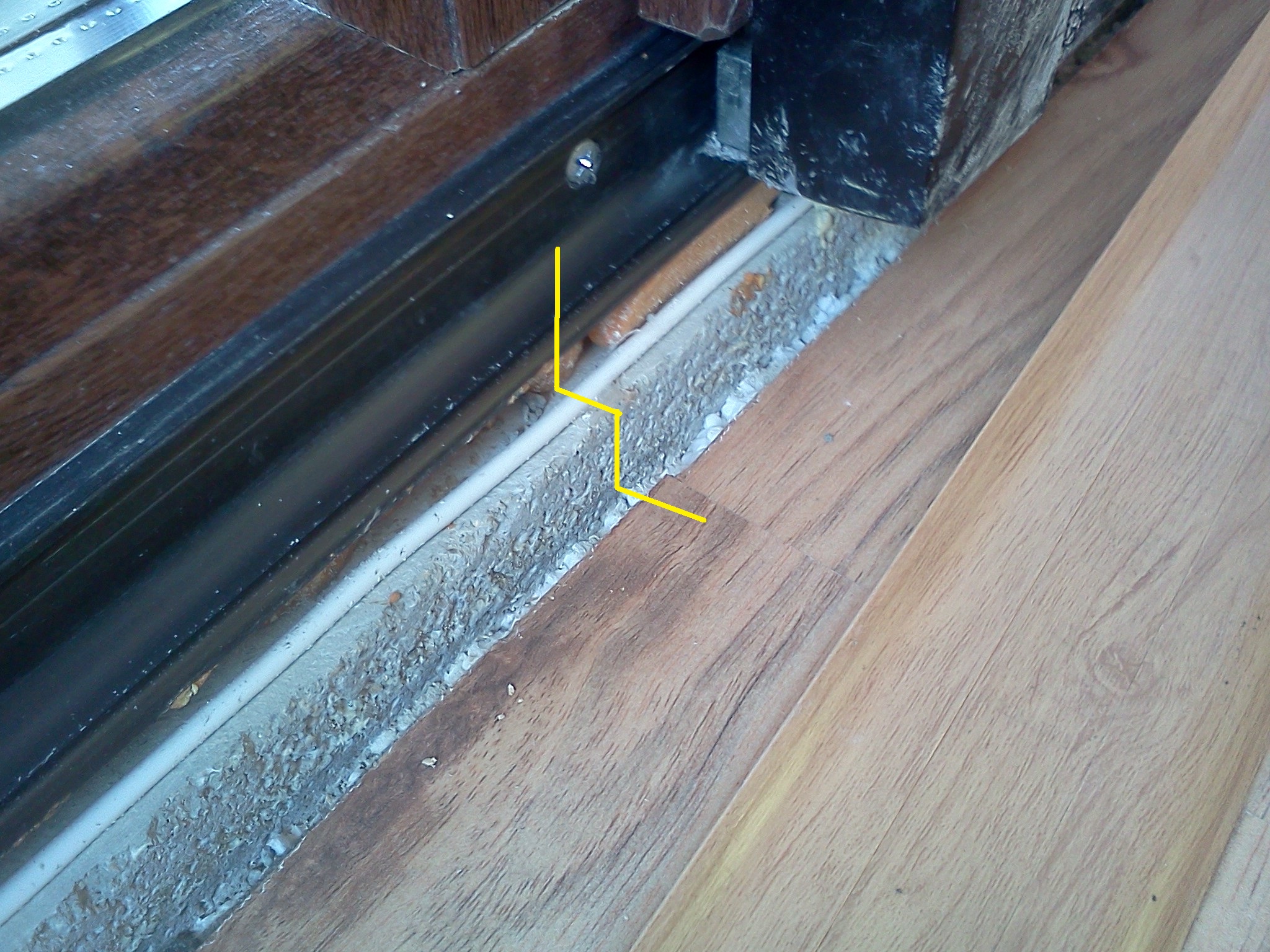

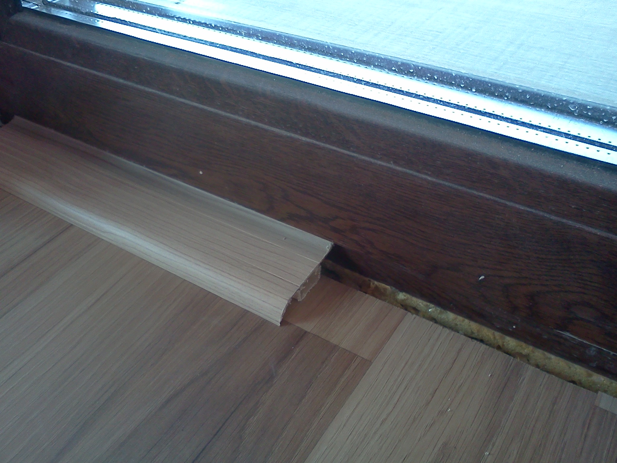

Така, похвалих се, сега да попитам нещо. На 3 места имам дограмаджийски врати ( едното е WV). Там може да завърша пода с вътрешен алуминиев ъгъл. Обаче на фолксвагена имам едно циментово бордче, което е пред дограмата, т.е. ъгъл няма да скрие всичко. С жълтата линия съм показал в разрез.
Много умно ми се видя да сложа един перваз легнал, тъй като има идеална форма - хем ще се навре под дограмата, хем откъм паркета ще е добре, а и гумените перца ще пазят от евенуално омокряне. Ето така:

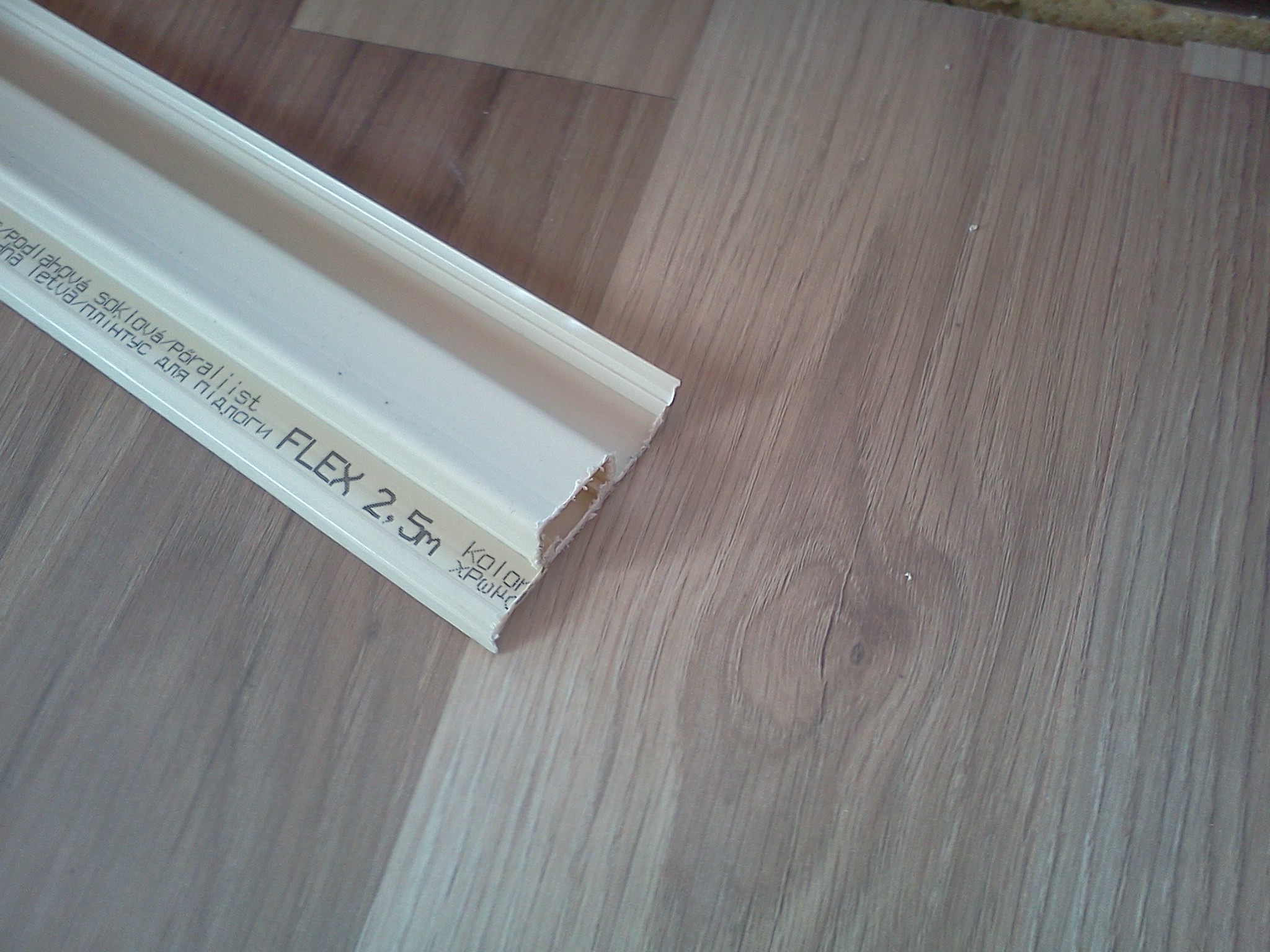

Има обаче един проблем. Макар и прага да се прескача и да се стъпва по-далеч от дограмата, все пак може перваза да бъде настъпван. Той обаче не е много здрав в това направление и ще се смачка някой ден. Отдолу е с такава форма:
Мисля си да го запълня с нещо, но какво да е това. Първо се сетих за гипсово лепило, но ще се натроши и разпраши предполагам. Вариант е с двукомпонентна ХИ, хем е лепкава, хем е твърда, но и гъвкава. Може би с акрил ще стане. Със силикон ще е меко, PU вероятно скъпо ( за 2.20м сигурно ще идат 1-2 салама). Става и с горещ силикон, но също няма да е евтино. Нещо подходящо да изтървам?

Слагай обърнат перваз, не се притеснявай. Направили сме десетки апартаменти така, един не се е оплакал досега
Дори и да го настъпиш и да се счупи, винаги подлежи на смяна. Хвани го с копчета към ламината или с топчици или лента универсален безцветен силикон - по-добрия вариант. Ако някъде не стига като височина, виж дали не може да повдигнеш задния край.

Eee, Чефо, защо ми каза че сте правили. Аз си мислех, че съм откривател
. Сигурно и така няма проблем, тази зона се прекрачва и е малко вероятно да се настъпи перваза. Сега съм натъпкал едно парче със силикон, да видя колко ще се втвърди.

radius написа:... Хващам ги с дюбел-пирони 6х30 и 6х40Аз пък в гипскартон или варова мазилка, навивам директно с витове за картон с винтоверта.
Тия лаисни, дето искаш да пълниш, си мисля че може с пясък. Само по един сантимерър от краищата със силикон.
radius
- Мнения: 5857
Понеже сметнах, че ще ми трябват поне 4 флакона силикон, а и не е много корав, измислих друго. Височината, което трябва да се запълни е 10мм. Взимам ръчния циркуляр и си отбичвам една дъсчица и я пъхам вътре. Чиста работа и евтина. Сетих се и за подходяш кабел, но защо да го прахосвам за такива цели.
