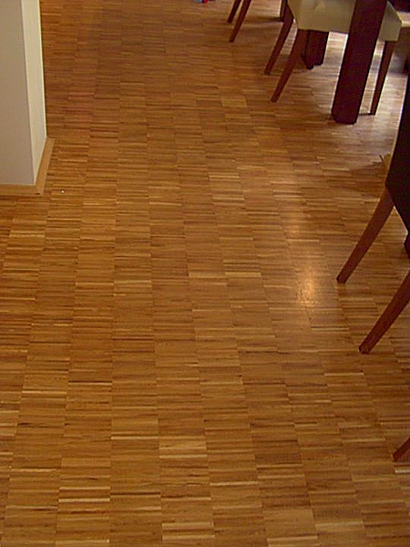

Здравейте , за всички които за пръв път се сблъскват с въпроса Какъв паркет да си купя/сложа в дома си/
ще ви предложа една различна трактовка на дървена подова настилка наречена Стабилет или таканаречения индустриален паркет .
Това са малки елементи най-често с дебелина 20мм широки от 10 до 20 мм и дълги ог 140 до към 200 мм .Монтажът им се извършва посредством лепене върху циментова замазка или посредник /осб или шперплат/ и се цикли ,фугира и лакира като всеки нормален паркет
http://www.parketmilanov.com/forest_par ... oducts.php тук ще видите чертеж на елементите както и снимки
Индустриалния паркет/стабилет/ най-често се предлага от дъб , но в последните 4 години от орех , акация/парена/,палисандър
цените на този продукт са от 28лв/м2 до 50лв/м2 за палисандър и орех .
може да се лакира или омаслява ,оцветява и третира като всеки нормален паркет .
предимства -доста по устойчив поради малките напречни елементи във по-влажни помещения
-доста по дълъг живот , поради това че може да се цикли 2 пъти повече пъти от всеки нормален паркет
-корено различна визия от нормалните паркети ,което го прави доста препоръчвано и използвано от архитекти с по-иновационни проекти
поздрави и успех на всички Б.Миланов
ПС-скоро ще кача и интересни снимки с този тип настилка
