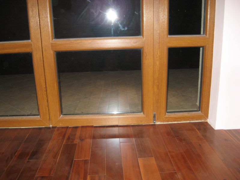

Дайте идея с какво да скрия фугата между паркета и вратата на терасата,която е от PVC ,но с алуминиев праг.Под прага има пяна която е около 2 мм.над нивото на паркета т.е. се вижда и трябва да се покрие Крилото на вратата е на около 5-6 мм над паркета.
velsi - Почетен майстор
Дървено первазче в тон с паркета или алуминиево винкелче според прага.
Chefo77 - майстор
Снимка, молим :)
Иначе - по принцип с лайсна. Ако има къде да влезе, сложи 25х10 г-образна. Ако няма - хоризонтална. И в двата случая се лепи със силикон - универсален. Много хора тук са фенове на санитарния, аз обаче не мога да го заобичам нещо :)

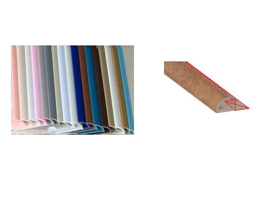

С лайсна за фаянс в подходящ цвят,като се изреже тази част,която влиза под плочките и се лепи със силикон.

Ето снимки на въпросната врата и паркет:

Chefo77 написа:
Каква е тази Г-образна лайсна 25х10?

Благодаря за бързия отговор,но изглежда ,че трябва да я залепя наобратно?Или се бъркам?

Не, точно така трябва да се сложи. Лошото при теб е, че подът е доволно крив :(
Някъде бях гледал PVC ъгълчета, пак Г-образни, в цвят ... Малки - 15х15 мм някъде. Мисля, че нещо такова, в по-близък до Мербо-то цвят, залепено на обратно, ще свърши работа. Или пък в бяло.
А момчетата, които слагаха паркета, не дадоха ли някаква идея?
rdx - специалист
Не е крив,от снимката е такава илюзията,защото не са равно отрязани крайните паркетини.Паркета е пиланг,в тази стая.За лайсната-широката част върху паркета,а тясната във фугата надолу,така ли?Къде се лепи?За партета или за прага?
