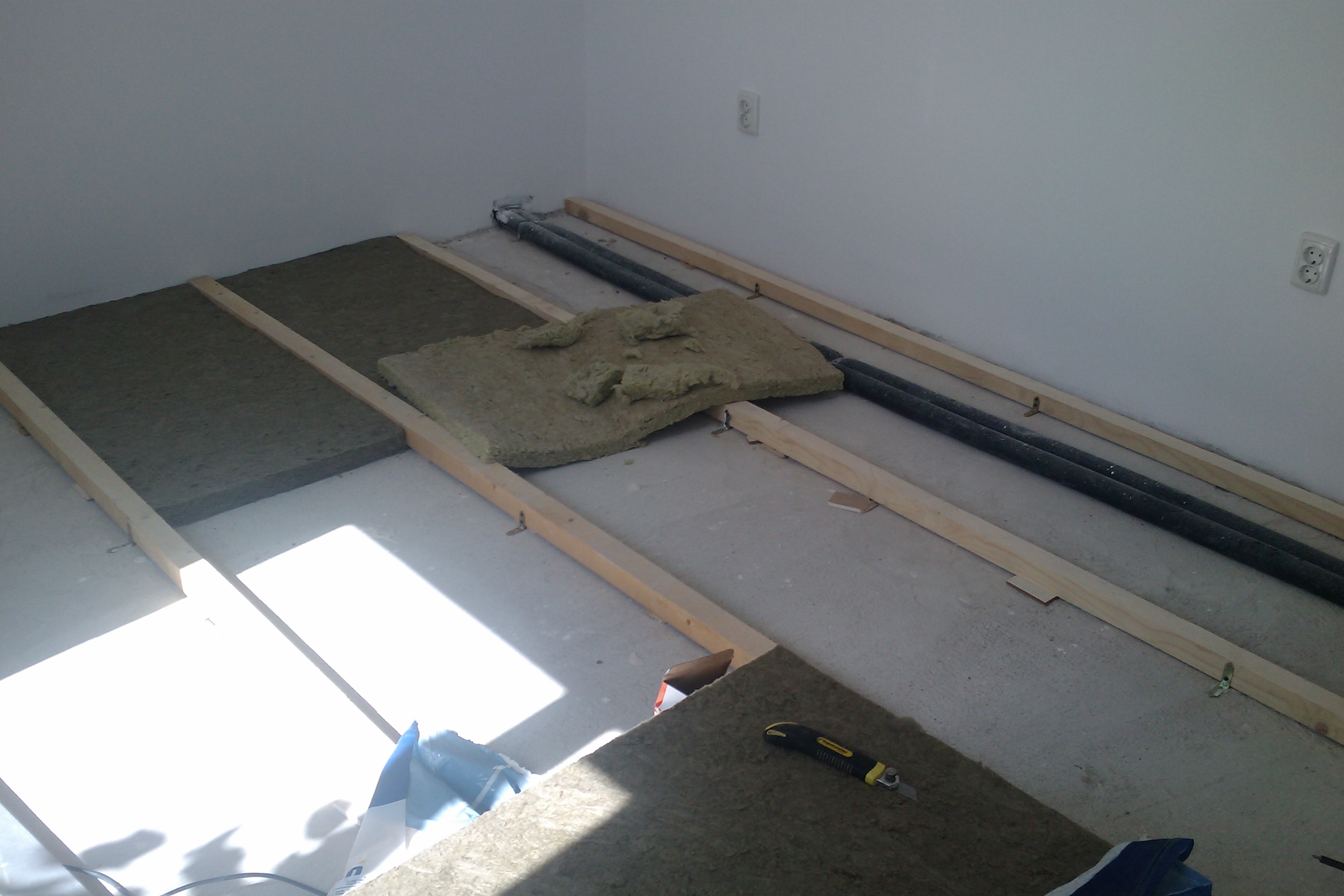

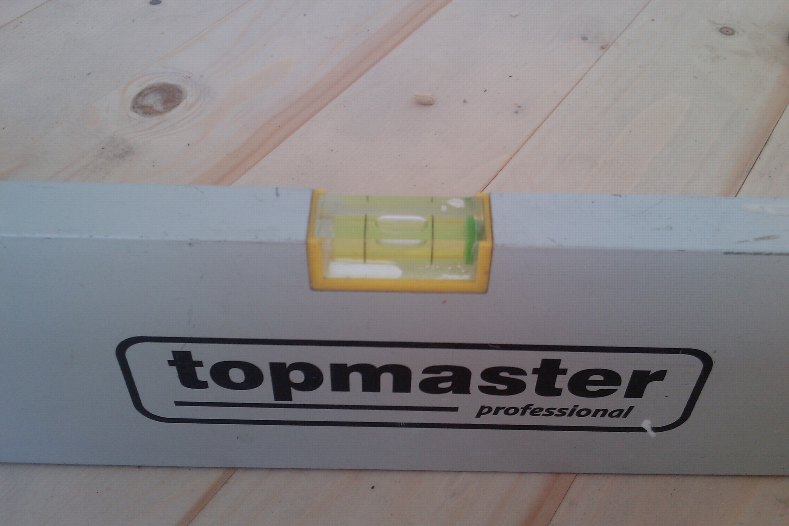

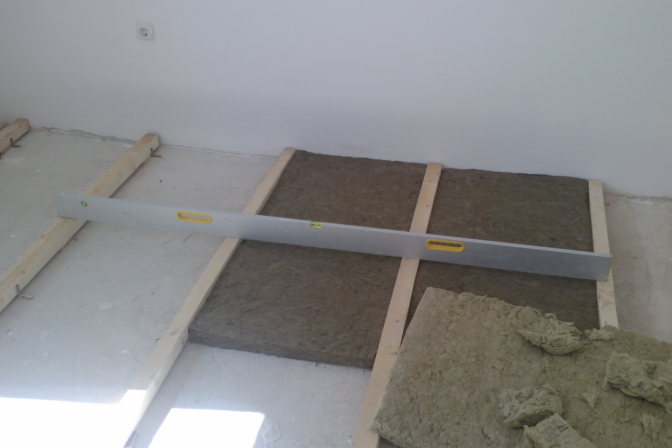

1. Наредих майките през 60 см, за да мога да поставя вата за топлоизолация

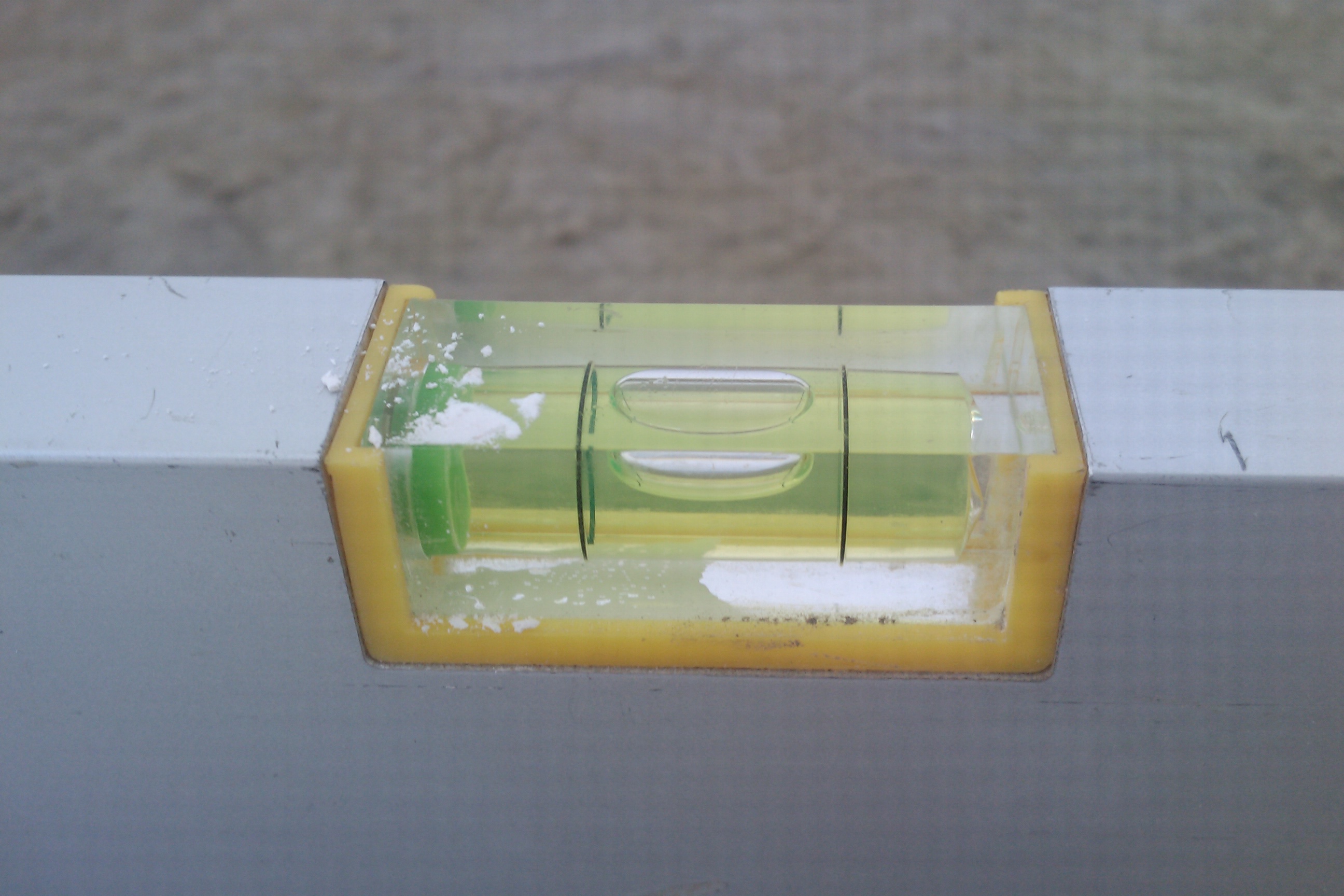

2. Перфектна нивелация
3. Хванах с Г образни планки въпросните майки към пода - 2 дюбела в пода + 2 винта в гредата
4. Наредих вата (каменна) 5 см. , но след първите няколко дъски видях, че заради ПЕРФЕКТНАТА замазка се налага да подлагам на места м/у 1 и 2 см. Притесних се да не би когато ходя след това дюшамето да кънти на кухо, за това - още 5 см, но този път минерална вата Изовер

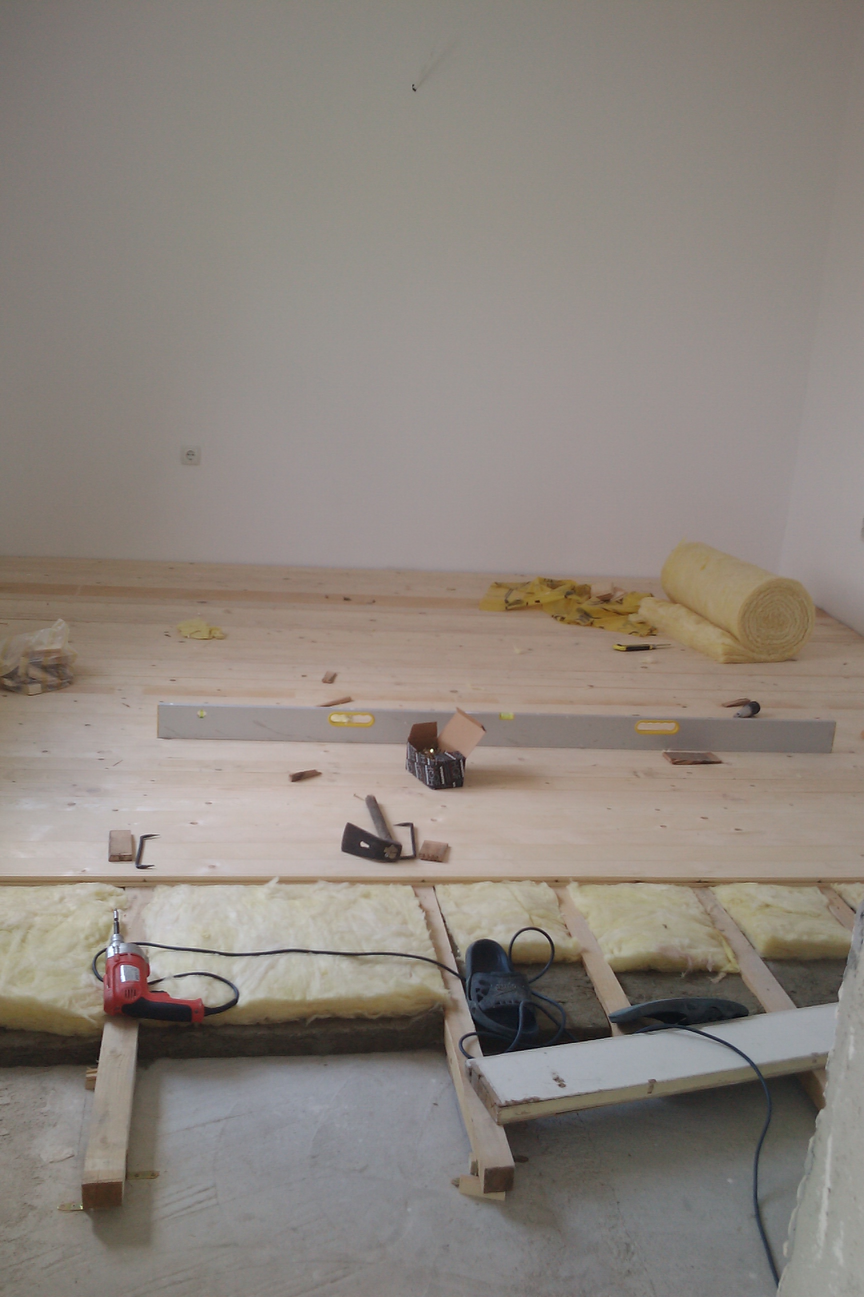

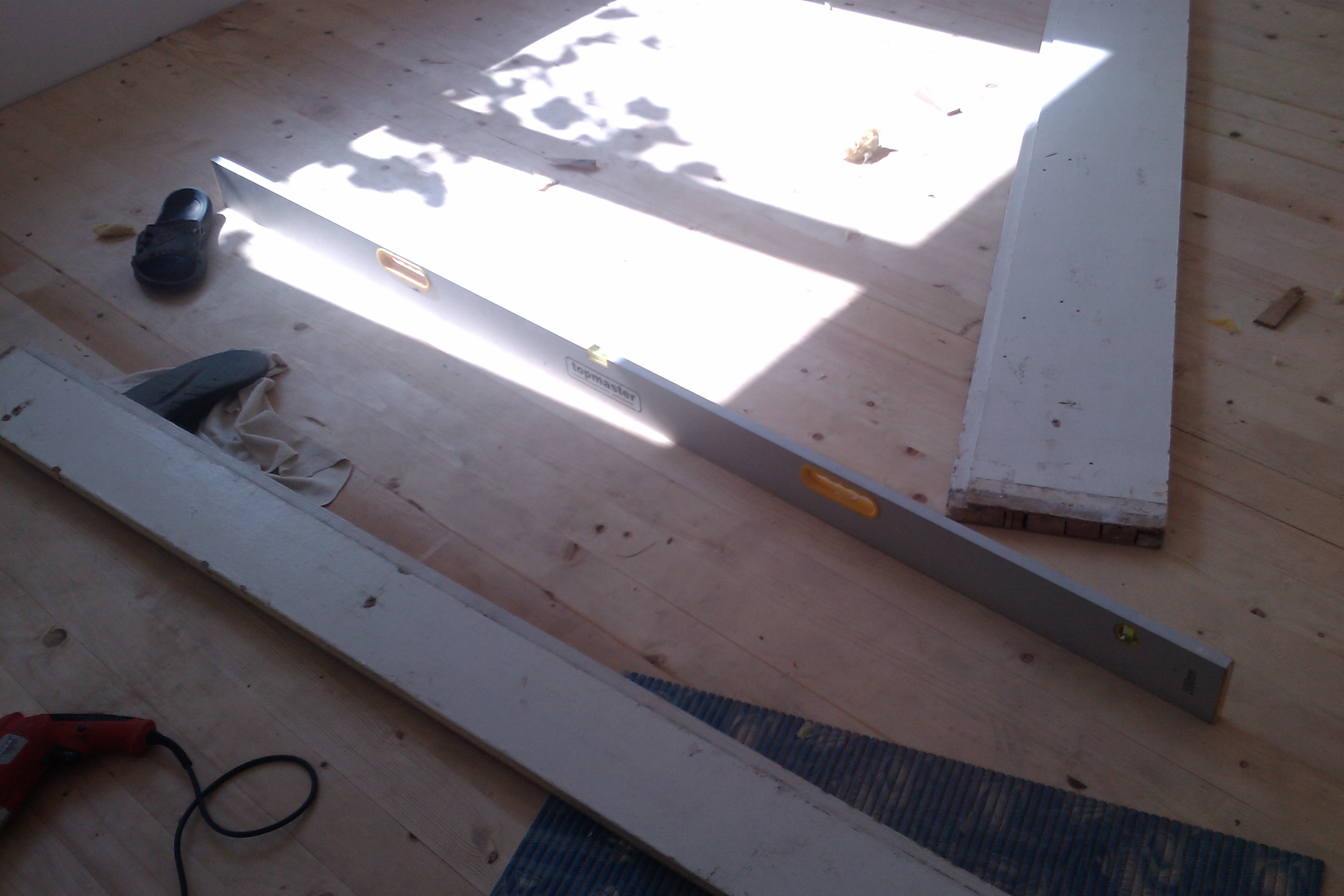

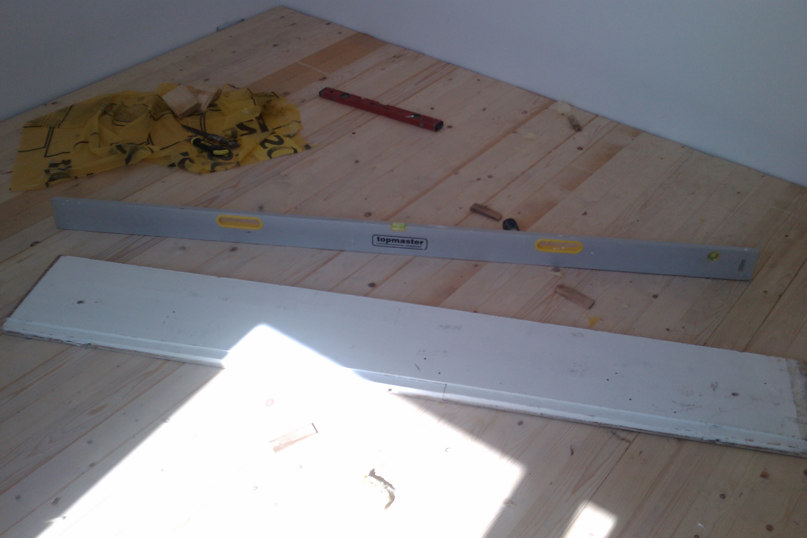

5. и....същинското редене - първата дъска бе най - трудна - нивелацията ОК, ама правия ъгал м/у нея и стената....след около половин час нагласяне, наместване и т.н. я хванах във всяка майка, през нута по 2 бр. винт за дърво 3.5*40. Целта - ако е гвоздей има реалната възможност при олягане, доизсъхване, влага, вървене и т.н. дъската около гвоздея да се разхлаби и да се почне едно скърцане...с винта решаваш тези проблеми, а и някак си с винтоверчето се получава по интелигентно

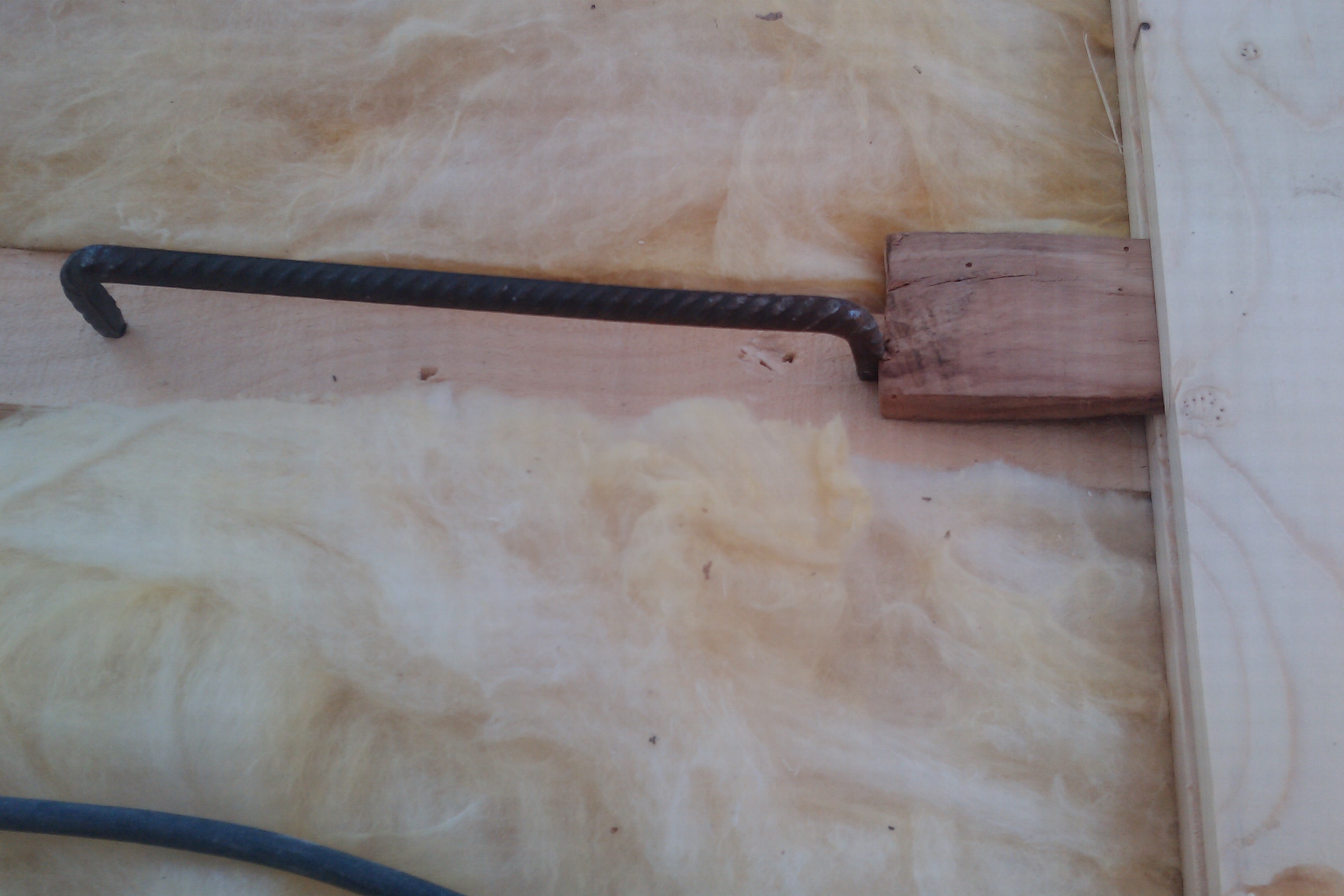

6. Всяка слеваща дъска се прибира към предната с помоща на няколко скоби (цигансли ) и малки клинчета от максимално твърда дървсина ( голям бой пада!!)
в крайна сметка, резултата по - долу
