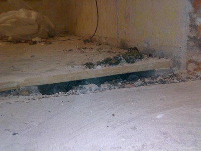

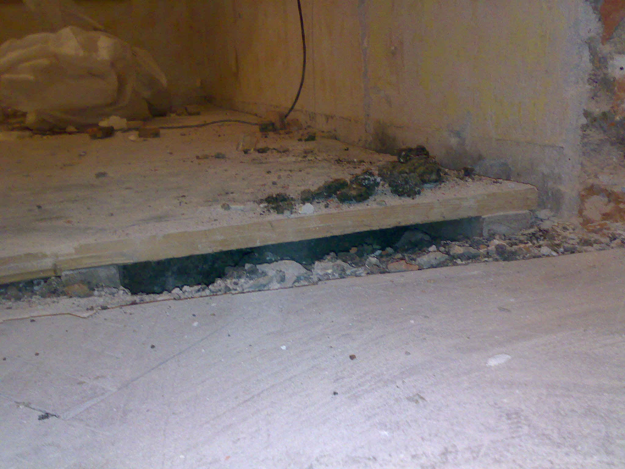

diduli - специалист
Когато съборихме стената и се случи това.Разлика в нивата на стаите .Сега какво правим :finga: [img]
torbalan - Дървен философ
аз го направих така:
но при мен ефекта е търсен :)
помисли и ти за нещо подобно, ако ти го пословява разположението на стаята...
