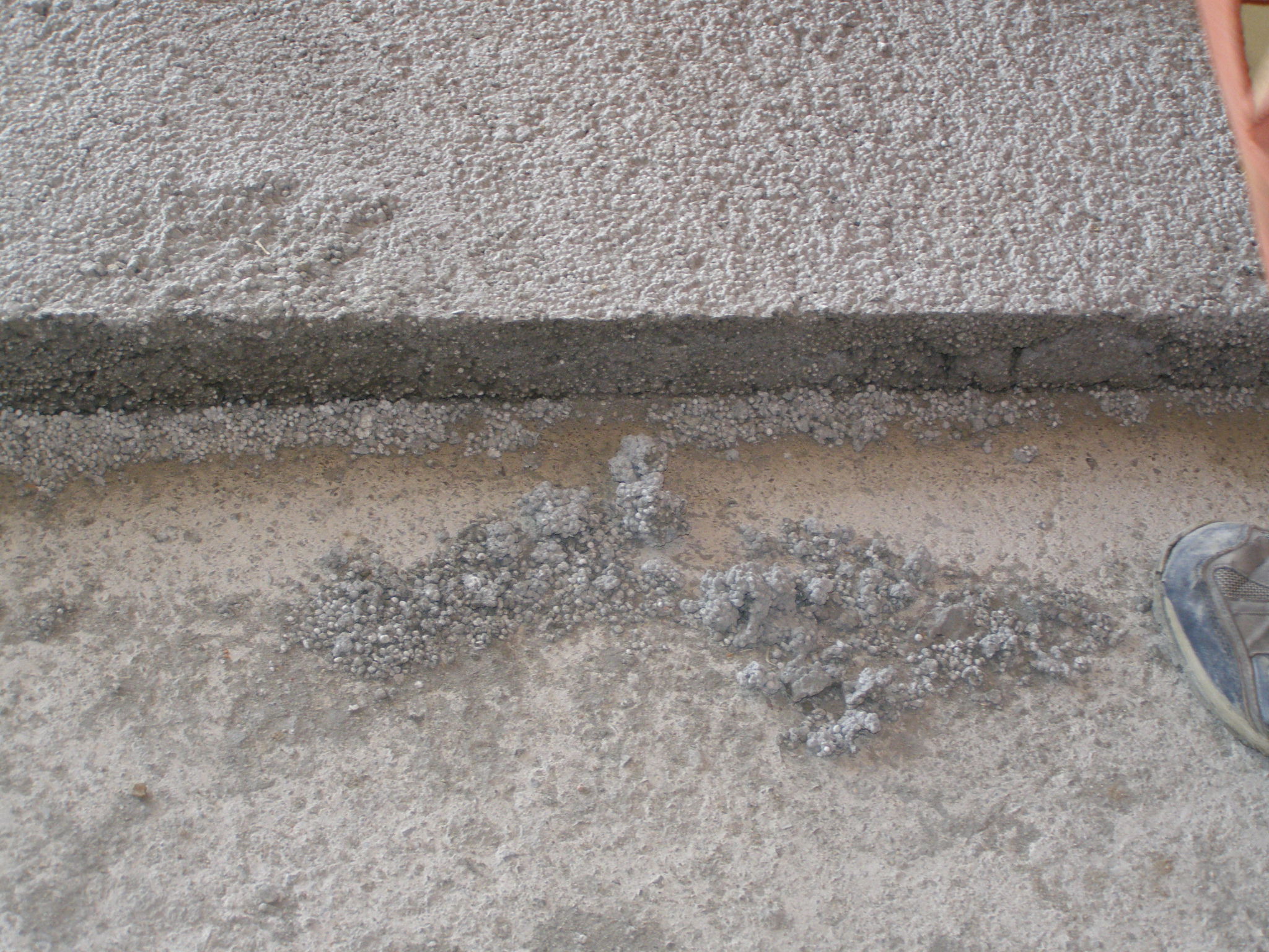

С изолит би станало, има го готов само с вода се обърква.

Здравей, гугъл не дава нищо смислено за "изолит". В смисъл - парче за запълване 6 на 1.5 метра - височина 33 см - може ли да стане без армировка, ще напуква ли, колко тежи, колко струва и каква му е носимостта? Притеснява ме да не поддава и да напука фугите на плочките. Не сме слонове в семейството, ама знаеш ли кой ще ти дойде на гости :)

След като изсъхне става много здраво (твърдо). В къщи е без армировка само със замазка, в една от стаите е на шпакловка. Една торба мисля, че беше 50 литра и струваше около 9 лв.
Незнам каква товароносимост има и колко тежи, но е леко. На изложението 3те ключа видях нещо подобно, не обърнах внимание на името. Може да го има и под друго име, за Варна мога да издиря кординати.
