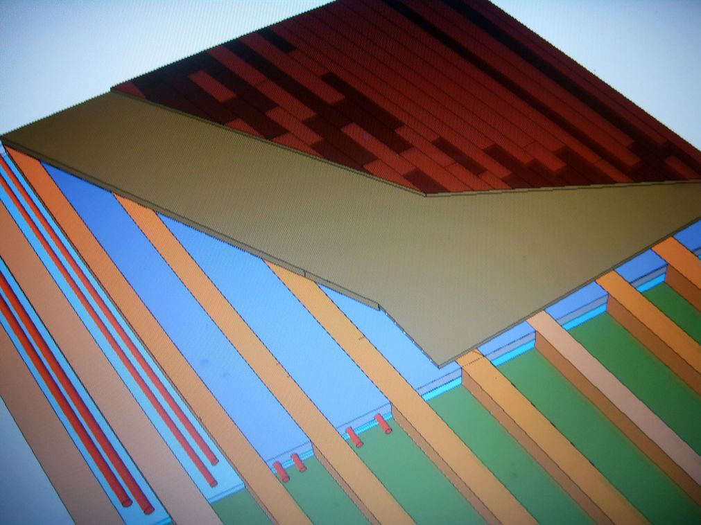

Проблемът е,че стаята е 8.60м на 4.60м и се намира над студена маза! Зимно време е мн студено и въпреки радиаторите краката измръзват. Поради големината на самата плоча,бих искал да избегна претоварването и да сведа до минимум мокрите процеси. За това имам идея да направя сух под с подово отопление в този вариан...,.а знаещите да дадат едно рамо с идеи или възможни проблеми.
1-полагане и изравняване на нивото с гредички 5Х5см./оранж/отстоящи една от друга на 50 или 60 см.
2-м/у гредичките се полага подова топлоизолация 2см./светло синьо/Предполагам фибран.
3-над изолацията се подреждат тръбите за подовото отопление,като м/у тръбите/червено/ ще има 20 см отстояние.
4-над положените тръби се прави 3 см лека замазка с цел нивото да се изравни с това на гредичките.
5-следва наковаването на гипсофазер
6-финиш покритие-най-вероятно ламинат.
