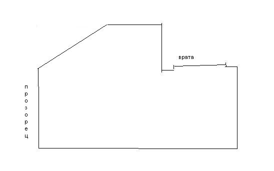

Моля за съвети от къде да започна с нареждането на ламината и как е по-добре успоредно на вратата или на прозореца
VLADO66 - майстор
От дългата стена-фугите на ламината трябва да са пенпендикулярно на прозореца.
housedoktor - майстор
ако работиш върху дюшеме -приоритет ти е да е напреко на дъските
Chefo77 - майстор
Ако е за мен - бих го подвел по стената, която се явява диагонал. Разширява визуално.
Иначе перпендикулярно на прозореца. Не е задължително, но изглежда по-добре.
паркетолог - напреднал
Chefo77 написа:
Чудесна идея,но не мисля че въпроса е професионален тук,не е редно да се обърква човека,за занимаващ се с това-да ОК,и на 63 градуса ще го монтираш,но дали въпросния човек е способен?
На въпроса:Аз бих те посъветвал от вратата започни,и перпендикулюрно на прозореца както са те посъветвали колегите по-горе,по трудно е защото ще редиш двупосочно,но е по- лесно от диагонал :wink:
Chefo77 - майстор
Ооо, определено е по-лесно отколкото по диагонал. Аз затова казах, че ако е за мен, аз бих ...
Между другото, няма как да избяга от диагонала. Ще - не ще ... :)
