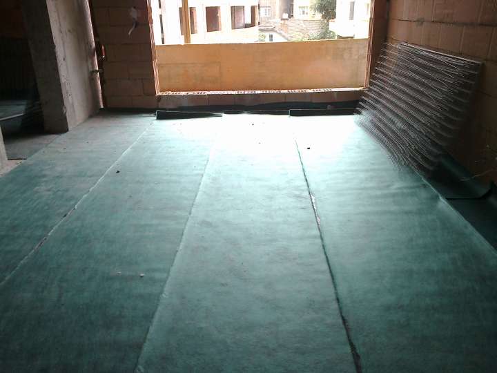

radunkov5 написа:
Имам няколко колебания и се надявам да ми споделите опита си.
Скоро ми предстой да изравнявам под на трети етаж с тънка плоча, но за да не се чуват музика, по-силни разговори и тропане от ходене от единия на другия етаж ми трябра решение за добра звукоизолация и понеже помещението е 100кв.м трябва да е и не много скъпо.
Първо си мислех за фибран,мрежа и замазка, но на доста места чета,че фибрана изолира само топлината,но не и звука.
Второ си мислех да направя дървена скара и да сложа вата и ОСБ, но става малко скъпо.
Трето си мисля за вата, мрежа и замазка, но каква ли трябва да е ватата, за да носи тежестта на замазката и мебелите после?
При всички случай ще сложа ламинат.
Моля за съвет и споделете,ако някой е правил нещо от тези варианти.
Преди малко отговорих на същия въпрос. Има таква шумоизолация. Аз съм използвал Copersound. [img]
[/img]
