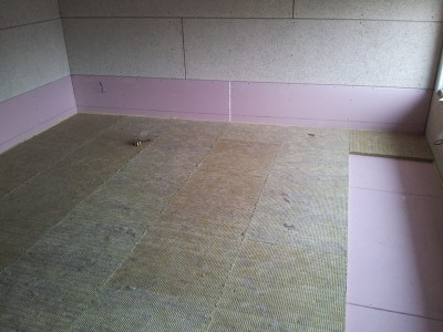

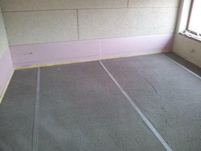

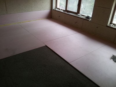

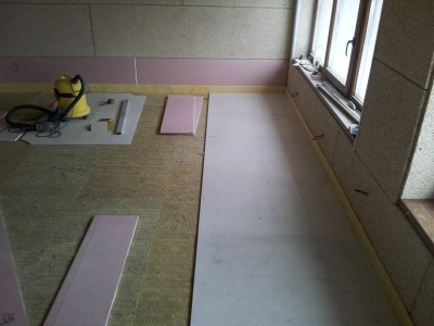

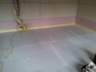

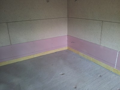

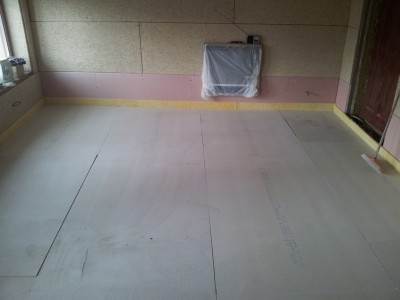

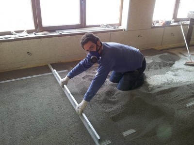

И от мен един сух под, системата е F135 на Knauf.Използвал съм 5мм фракция керамзитов пясък, разделителен слой GKF, 120 кг/куб.м каменна вата и двоен слой подов гипсфазер.Замених оригиналните мастари за сухата посипка с обърнати UW профили, добре окопани и нивелирани в насипни майки, става в пъти по-лесно.

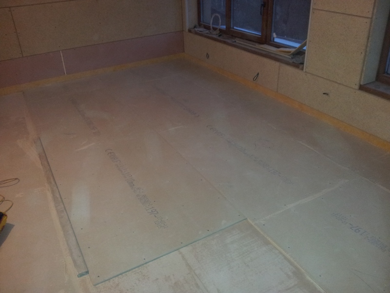

Здравейте. Имам един въпрос , може да прозвучи смешно , ама аз да си питам все пак
Когато се постави първият от двата слоя гипсфазер върху керамзид(а) при ходене( стъпване ) отгоре се получава лек шум - все едно стъпваш върху курабийки (или по точно казано върху буболечки
) , та въпроса ми е - дали след поставяне на втория слой( и замазката м/у тях) ще се чува този шум
Използвани продукти :
керамзитов пясък - 5 до 10 мм.
подов гипсфазер - 1000/500 мм. дебелина 9 мм.
замазка - Унифлот на Кнауф - още не съм я сложил де
ама ако нещо не е наред казвайте да не стане после
и винтове за гипсфазер разбира се
Благодаря

Отговорът дойде сам
поставих и втория слой гипсфазер и всичко си дойде на мястото
