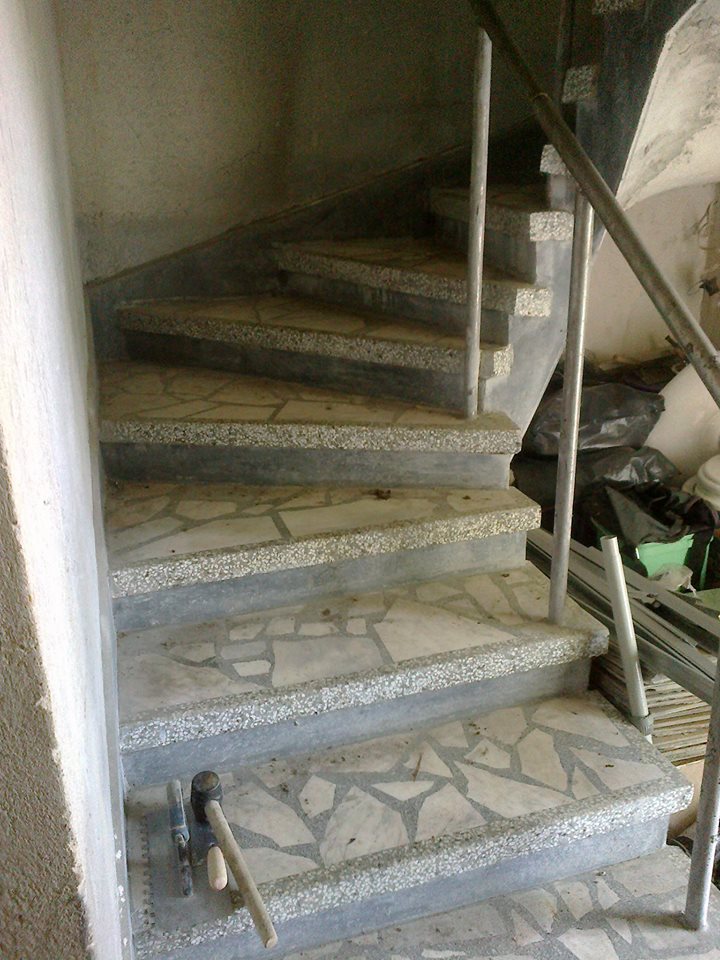

Здравейте колеги на къщата по стълбите и коридора имам мрамор но ако тръгна да го къртя ще бъде голяма хамалогия и то даже май не е мрамор а нещо подобно защото не е на плочи а все едно е излято дебело около 2см. Мисля да купя плочки гранитогрес или нещо такова и да го залепя отгоре. Някой сблъсквал ли се е с подобно нещо някакви съвети? Гледах един клип в моят дом там лепиха мазаха долу пътво с грунт като преди това хубаво се изчисти след това почнаха да лепят май се получи при тях добре но ....

Верно ли ще сложиш Каи грес върху мрамора?!
Дай снимка да го видим!
MamaMy - майстор
Май говори за мозайка.

Да точно за мозайка става въпрос :D Извинявам се

Тази венецианска мозайка като се полира и запечата,ще светне.

Незнам не ми харесва като цяло а сега след празниците ще викам хора да ми направят оферти за втория етаж за дограми мисля да слагам златен дъб и няма да утива много много тази мозайка цякаш и затова мисля да залепя отгоре нещо друго.
MamaMy - майстор
Тези стъпала ще ти простят само и единствено ако ги облечеш в дърво и то без да разваляш мозайката. Все пак тя е модерна от 800 години и винаги ще си бъде такава. Да не говорим колко пъти е по-скъпа от гранитогреси или терикоти. :)

Как по точно да ги облека с дърво? Лесно ли става това ?
